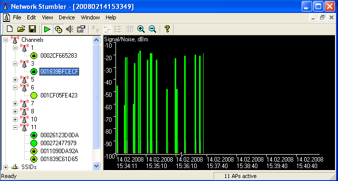

Da har jeg kjørt Netstumbler og sjekket litt. Er omgitt av trådløsnett, finner 10 AP's konstant, deriblant min egen router.
Var en på kanal 1, en på kanal 6 og fire AP's på kanal 11.
Det jeg merket meg som littrart var mitt egent nettverk som nesten virker som det bare sender ut pulser, istede for å sende konstant. Tok ett bilde som jeg legger med her..
Kan dette være fordi ingen PCer er tilkoblet trådløsnettet mitt, eller er det noe veldig galt her?
Edit: etter å ha innstallert den firmwaren som ble linket til her så ble det stabil sending fra routeren, ikke slik bildet viser. I tillegg fikk jeg koblet til med en gang.
Men, nå når jeg flyttet meg litt i rommet dukket det opp ytterligere fire AP's, så er faktisk hele 14 rundt meg, blant annet to på kanal 1 og en på kanal 5, i tillegg til seks på kanal 11.
Men hva om jeg skulle finne på å skifte til kanal 14 på routeren? Går vel litt utenfor hva som er lov, men vil det være noe bedre, ytelsesmessig, sammenlignet med kanal 3 som jeg er på nå?
