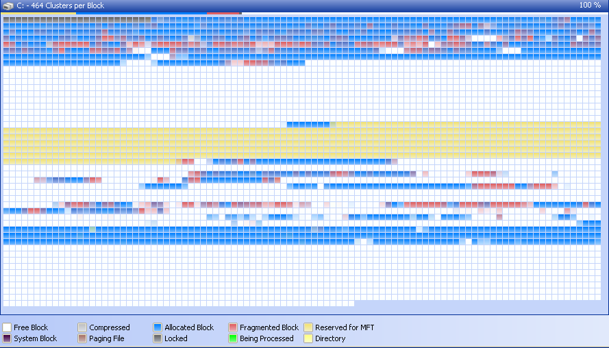

geir__hk Skrevet 13. februar 2008 Skrevet 13. februar 2008 ... Vel, dette er ikke hovedproblemet; det var hvor blir det av de 2 GB? Jo det kan jeg godt fortelle deg: Det er MFT-fila som opptar denne plassen. Den fila er skjult (mega-usynlig hidden deluxe no way u'can ever find it) og vises dermed ikke i utforsker, el heller blir den tatt med i tellinga når windows beregner ledig plass. Et avansert defragmenteringsprogram kan ofte vise plasseringa av fila (gule feltet i midten). Og som du ser så tar den et ikke ubetydelig stykke diskplass.
arthoz Skrevet 13. februar 2008 Skrevet 13. februar 2008 ... Vel, dette er ikke hovedproblemet; det var hvor blir det av de 2 GB? Jo det kan jeg godt fortelle deg: Det er MFT-fila som opptar denne plassen. Den fila er skjult (mega-usynlig hidden deluxe no way u'can ever find it) og vises dermed ikke i utforsker, el heller blir den tatt med i tellinga når windows beregner ledig plass. Et avansert defragmenteringsprogram kan ofte vise plasseringa av fila (gule feltet i midten). Og som du ser så tar den et ikke ubetydelig stykke diskplass. Hva bestemmer MFT-størrelsen? Min er ikke mer enn 150mb f.eks. (på c:, som er windows disken og er på 7gb)

7r Skrevet 13. februar 2008 Forfatter Skrevet 13. februar 2008 Et avansert defragmenteringsprogram kan ofte vise plasseringa av fila (gule feltet i midten). Og som du ser så tar den et ikke ubetydelig stykke diskplass. Hva heter defragmenteringsprogrammet?
arthoz Skrevet 14. februar 2008 Skrevet 14. februar 2008 ... Hva heter defragmenteringsprogrammet? Ser ut som O&O Defrag
