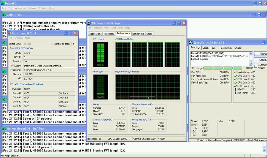

Pc over Remote desktop:
Merk høy romtemp: 23,6
Idle: 32 - 26 - 27 - 27
Etter 30 min 100% load Prime95, sfft, stabilt på: 49 - 45 - 46 - 46.
Ikke overklokk, True kjøler, flere vifter, men også mange Hdds.
Edit; 70 min test ga akkurat samme temps.
