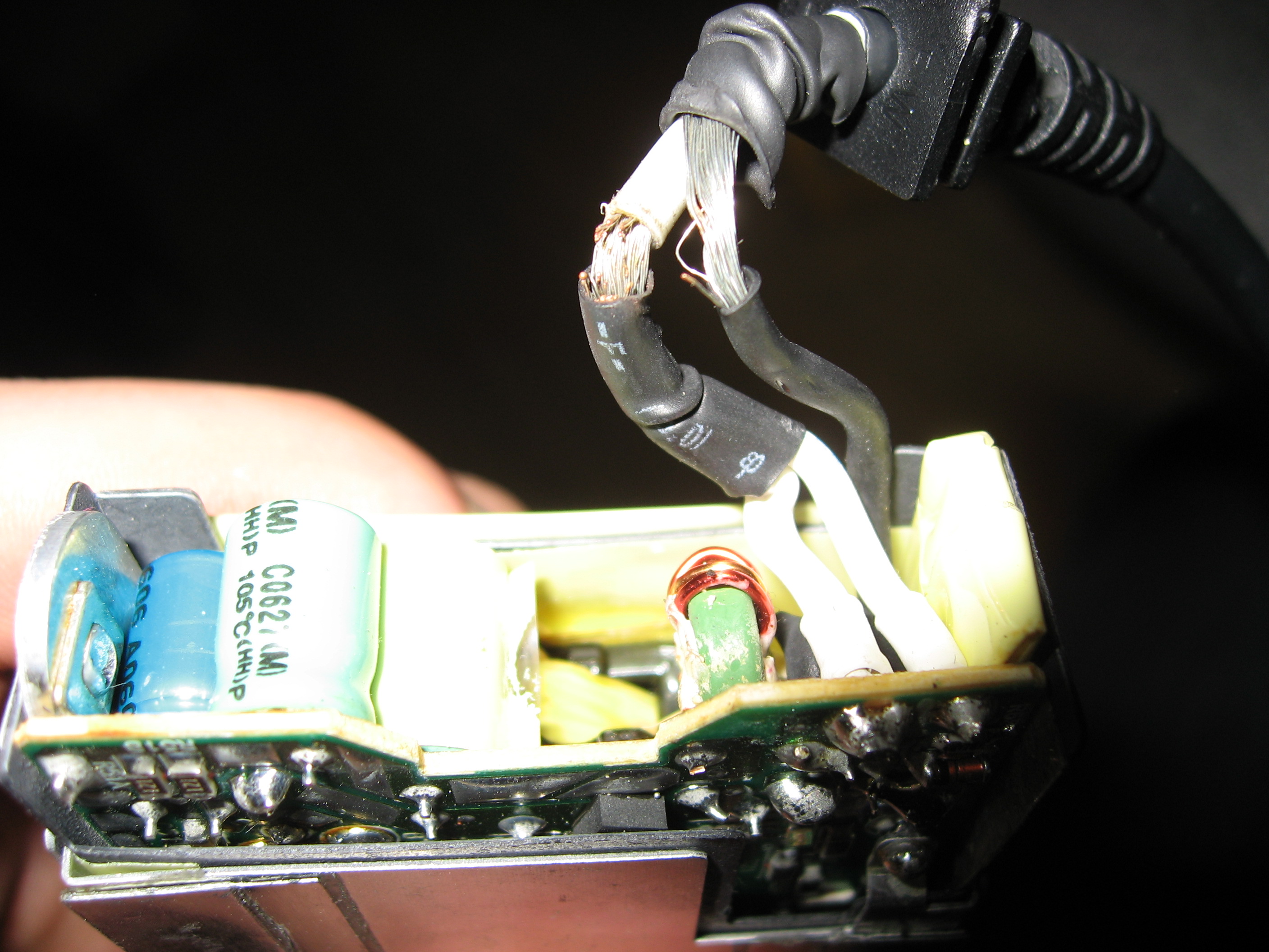

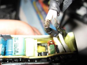

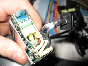

hjefre Skrevet 5. februar 2008 Skrevet 5. februar 2008 (endret) Jeg har en Dell M1210 xps. Her om dagen røyk jeg hovedkortet. Det kosta meg over 3000 kr. Jeg lurte på hva feilen var . Jeg åpner stømforskynninga eller ac adaptern. Til min store overraskelse ser jeg at ledningene til adaptern er åpne og kunn pakka in i krympestrømper. Enden av krypestrømpa har blitt dratt i etter vært som adaptern har blitt brukt. Plutselig har kobberet ligget åpent til hverandre og kortsluttet hovedkortet. Dette syns jeg er helt utrolig at designet skal være så lite gjennomtenkt. En adapter vil bli dratt i. Så bør jeg klage til Dell og kommer jeg noe vei? Denne saken er nå løst jeg sender en stor takk til DELL Endret 6. februar 2008 av hjefre

hjefre Skrevet 5. februar 2008 Forfatter Skrevet 5. februar 2008 Du ser tydlig at kobberett har smelta. Man bør det miste kreve at ledninger i en adapter skal ha isolasjon på seg og ikke krympestrømper.

hjefre Skrevet 5. februar 2008 Forfatter Skrevet 5. februar 2008 Det AC adapteret må da ha fått en røff behandling... Har hatt et par Dell maskiner selv, og vi har flere på jobben, noen av dem som har vært i bruk i noen år (alle laptopper), og ingen av de har vi merket noen slik skade på adapterene... Det er den standar typen dell lader ikke sant? med avrunda ender, og strømkabel som "bretter" seg inn over adapteret? Det er 65 watt. Røff behandling nei egentlig ikke. Hvis du ser på bilde så ser du lednigen er isolert med brudd. det har dell bare lagt over krympestrømpe. Min ledning har blitt dratt i av og til ja men det skal den tåle. Denne kostruksjonen er farlig fordi det svakeste punktet i en ledning skal være loddepunktet. Rykern der skjer det ingen ting untatt at ac blir ødelagt . Her er det svakeste punktet strømpa som har resultert i at kobberet har blitt frigjort og ødelagt hovedkortet
