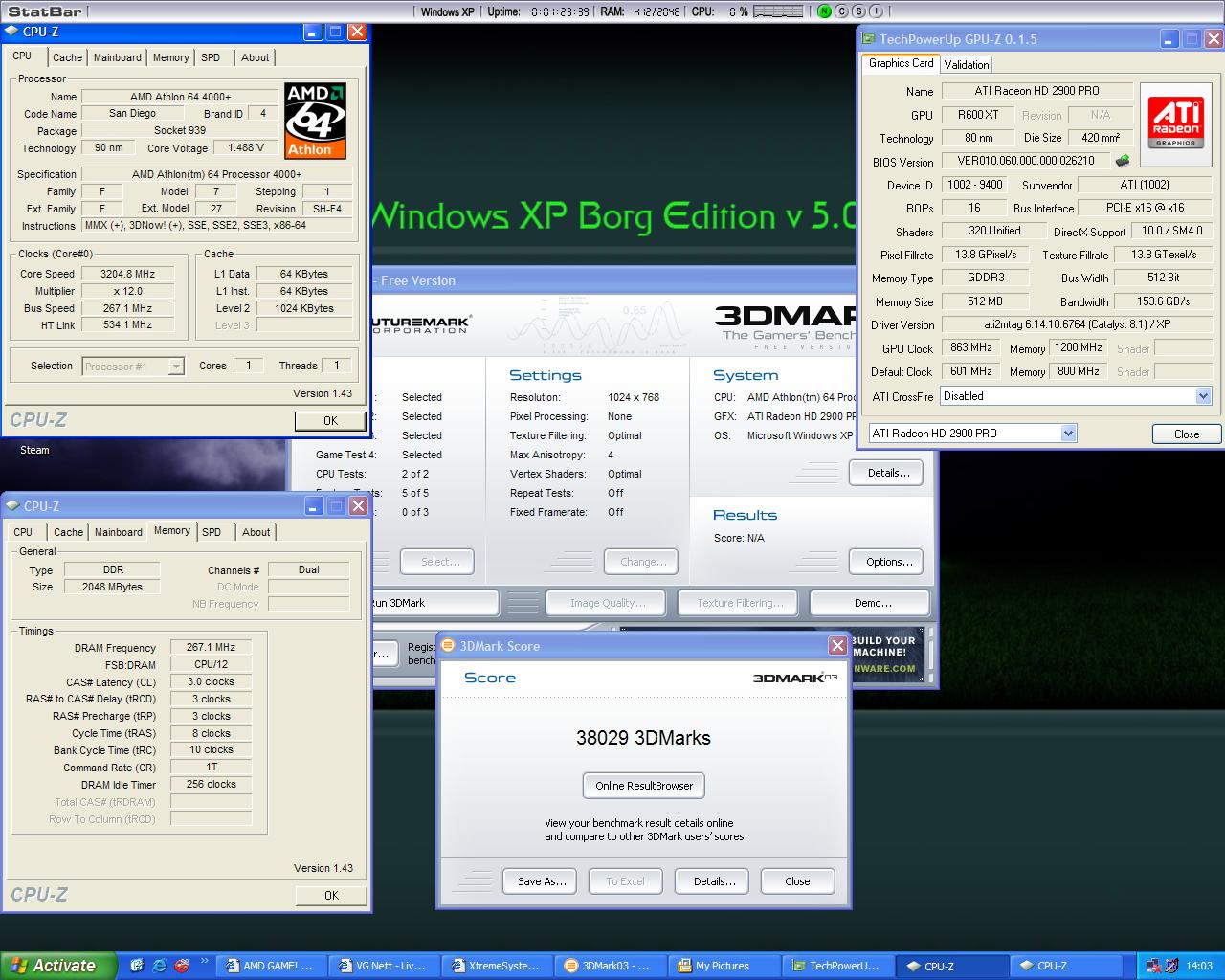

Fikk omsider testet og klokket 2900pro'et mitt litt. Ble positivt overrasket over antall % jeg kunne klokke (40% på GPU og 50% på minnet). Har ikke tuklet med volt, så core og mem kjører stock volt (enn så lenge). Kjøleren er også stock, men i 3dmark kjørte jeg selvfølgelig med full viftehastighet.
Det avr en som sa til meg at 999mhz er beste frekvens på minnet for disse kortene pga timings og divdere og slikt, men jeg får f.eks. 30 fps mer i Nature i 3dmark01 ved 1200 enn ved 996mhz, noe som ikke matcher det jeg ble fortalt der. Er det slik at når man kommer langt nok over 1000 så veier det opp for ulempene ved å krysse den grensen?

Jeg har en club3d hd2900pro 512MB og jeg klarer 880 på kjernen og 960 på minnet. Hvis jeg klokker minnet høyere, må jeg ned med gpuklokken for å så få det stabilt. Alt er standard untatt kjøleren som er satt til 100%
