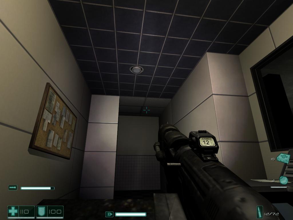

Nenvnte for kona at jeg kanskje ville flislegge taket svart, så spurte hu hvorfor jeg ikke skulle gjøre det selv... :roll:
