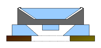

Bildet skal forestille hvordan høyttaler er montert:
Det brune underst skal forestille hattehylla. Det er selfølgelig mye tynnere enn vist på tegninga. Og så er det blå som ligger oppå treverket mellom hattehylle og høyttaler. Luften bak høyttalerelementene har fri vei til bagasjerommet.

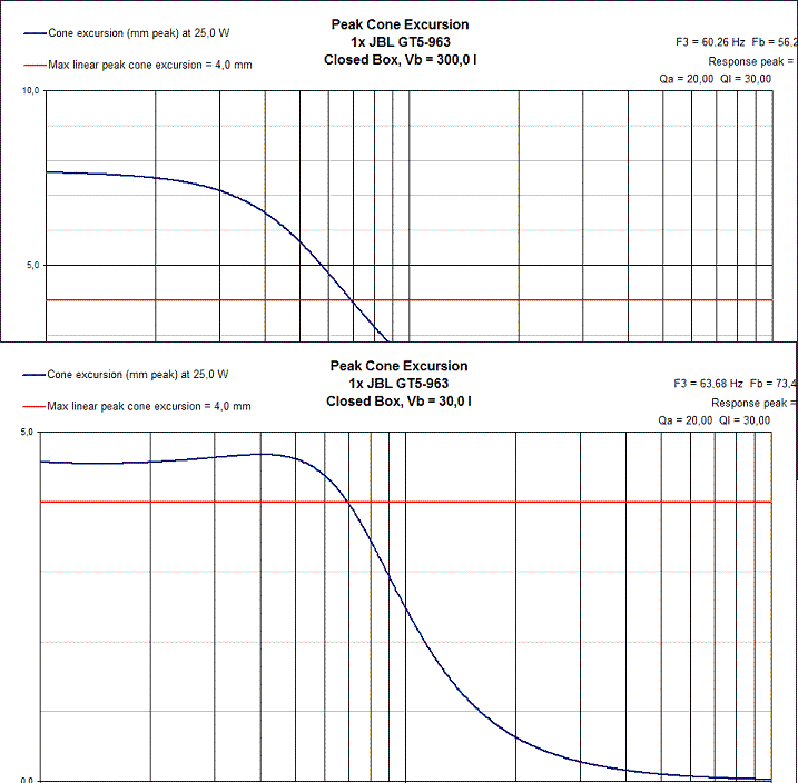

På bildet jeg har lagt ved ser du hvordan kassestørrelsen påvirker membranutslaget. I 30L kasse begrenses utslaget til 4,5mm, mens i en 300L kasse passeres dette ved 60Hz. Ved 35Hz har elementet over 50% mer utslag i 300L enn i 30L. Hvis du har mulighet for det på din spiller, kan du prøve å aktivisere et høypassfilter for å se om det hjelper.
