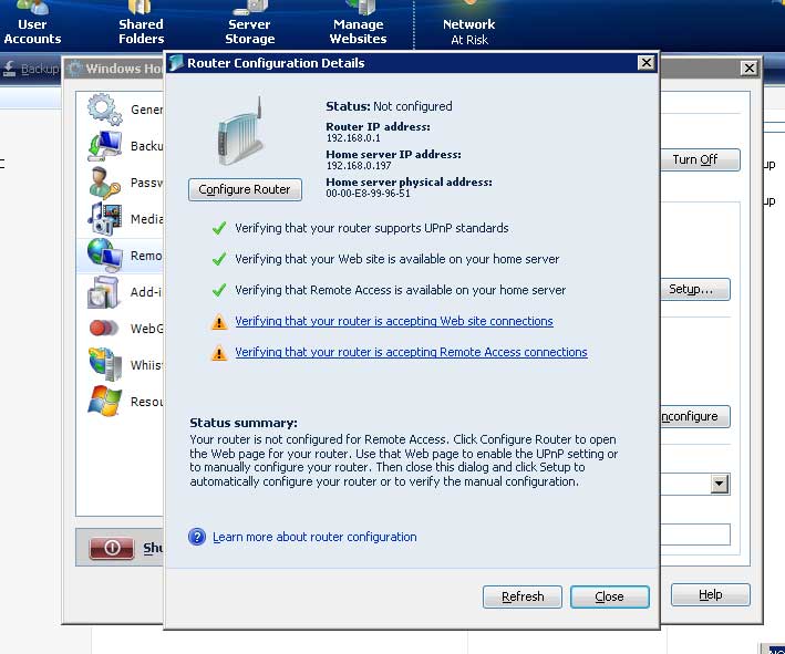

WHS Console, Router Configuration Details gir følgende feilmeldinger:
- Can not verify that your router is accepting web site connections
- Can not verify that your router is accepting Remote access connections
WHS Console, Domain Name details, gir følgende feilmelding:
- Can not verify that your web site is accessible from the internet
- Can not verify that remote access is accessible from the internet

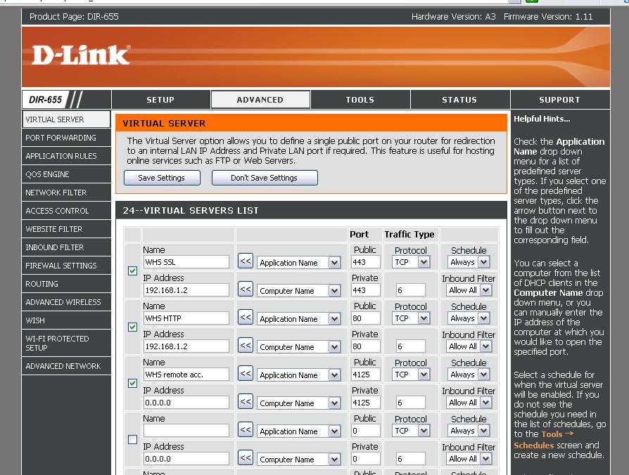

Kan du fortelle oss fremgangsmåte du brukte for å forwarde portene. Er du sikker på at du har forwardet til rett ip adresse. Legg gjerne ved et bilde fra routeren oppsettet.
Edit: Her har du ett bilde av hvordan det skal gjøres. Du må selvsagt bruke den ip'en som din WHS maskin har. Ikke glem å huke av ruten til venstre for hver port.
Hmm ... For "WHS Remote Acc." har du satt IP-adressen 0.0.0.0 - dette kan da umulig fungere? Det burde vel stått 192.168.1.2 som for de andre to "reglene"?
(Eller har du gjort det bevisst for å "disable" funksjonen?)
Hehe, vist du leser hele posten så kan du se at jeg skriver at man må bytte ut ip med den som WHS maskinen har. Når det gjelder den siste har jeg nok vert litt for kjapp :p

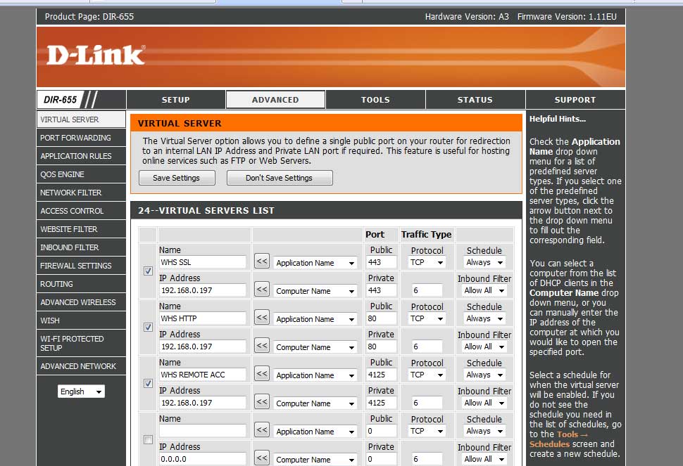

Jeg har nå satt serveren til å ha statisk ip-adresse som vist i guiden fra wegotserved.
Jeg har også satt opp virtual server som vist i post over.
Fortsatt skjer det samme, Ingen kontakt utenfra :(
har også forsøkt å slå av windows firewall, ingen forskjell.
Ref bilder...
Hva i grans... kan være galt?
Ruteroppsettet ser jo riktig ut ...
Du har valgt "Save Settings", antar jeg?
Under "Router Configuration Details" i bildet til venstre har jeg
"Status: Manually Configured" der du har "Not Configured".
Kanskje du må innom "Configure Router" og velge et eller annet for å komme videre?
