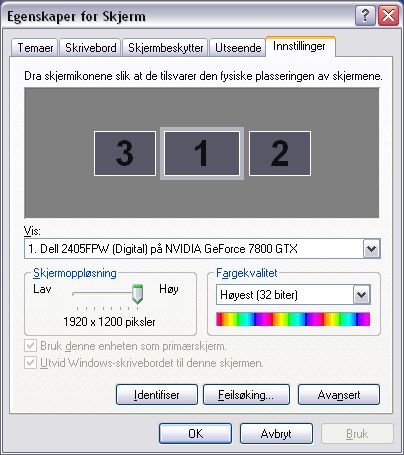

Dette funker stort sett helt smertefritt, og ja - jeg har førstehåndserfaring med å kjøre tre- og fireskjemsoppsett på ymse kombinasjoner av hardware.
Løsningen som per i dag er enklest i bruk versus pris, er nok hovedkort med minst to pci-e, slik at du kan sette inn to grafikkort basert på samme platform, for da bruker de i praksis samme driver.
Selv har jeg nå en GF7800GTX som kjører en 24", samt en GF7600GS som kjører to 20" (en på hver flanke). Nvidia-driveren dekker altså begge kort, og det er ikke antydning til krangling mellom de to.
Slik ser skjermegenskapene ut:

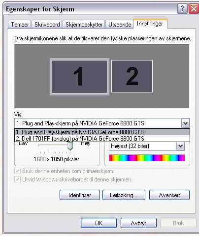

Da kjøpte jeg et 8500gt kort, 512mb. Satt det inn. Men får det ikke opp i windows sin greie for å justere oppløsninger etc, ala det Horge viste på bilde.
Hva gjør jeg da?
Reinstallere unified driveren? Det er i alle fall ikke noe problem her i huset..
