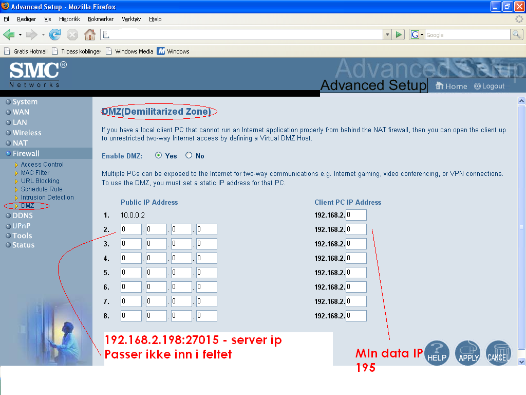

Chris17 Skrevet 22. januar 2008 Skrevet 22. januar 2008 (endret) Hei, Jeg lurer på om noen hadde giddet å hjelpe meg med å åpne en port i en Smc ruter. Jeg skal gjøre det via Smc ruter internett side så det jeg lurer på er om det er noen der ute som har en smc og kunne bare tatt noen Screenshots eller forklart meg litt grundig hva jeg skal inn på for å åpne en port til datamaskin.. Jeg er ikke grønn på datafeltet så jeg har peiling på litt av hvert, eks Ip adresse osv.. men har ikke satt meg helt inn i det met Ruter. Oppgaven! Jeg vill åpne SMC ruteren min slik at andre der utenifra kan komme inn på Counter-strike serveren min Adressen til serveren: 192.168.2.198:27015 Porter som Steam kjører på: Tcp: 27015 UPD: 27015,27020 MIN IP: 192.168.2.198 (Hadde vært fint om du eventuelt kunne hjelpe meg over telefon eller Skype eller andre snakke programmer ) Problemet mitt er at venner kommer ikke gjennom ruteren min, fordi det er en enveis funksjon i ruteren, jeg lurer på om noen her kan forklare eller ta Screen shots for å forklare meg hvordan jeg løser dette problemet. Er vell ikke nødvendig at det må åpnes noen port? Går det ikke ann å sende vennene mine til denne dataen slik at de kommer inn på serveren? ## tekst fjernet av ilpostino ## Takker for all hjelp Endret 23. januar 2008 av ilpostino

Chris17 Skrevet 22. januar 2008 Forfatter Skrevet 22. januar 2008 Sorry tok litt lengre tid enn forventet, tydeligvis noen som er opptatt av det -.- Probleme mitt er at server ip-en passer ikke inn i heltet eller skal jeg bare skrive inn det siste? RUTER_BILDE.bmp
aspic Skrevet 22. januar 2008 Skrevet 22. januar 2008 Du skal ikkje ha alt der i navnet. Den ipen du lista til er inkludert port (27015) Fjern porten og putt inn, då skal det funke.

Carl Sagan Skrevet 22. januar 2008 Skrevet 22. januar 2008 Det er NAT siden du skal innpå. Der skriver du inn den lokale IP'en din, samt port du vil åpne. Av og til må du velge mellom UDP, TDP og\eller begge.

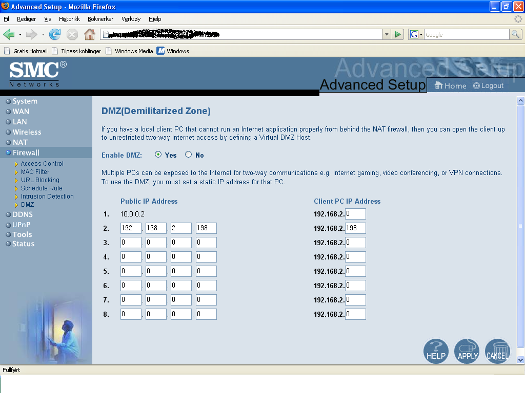

Chris17 Skrevet 22. januar 2008 Forfatter Skrevet 22. januar 2008 aspic har løsningen her; men jeg anbefaler deg å ikke bruke DMZ da det gir mindre beskyttelse mot hacking/skadelig programvare/ormer, da routeren din blir helt "åpen" og filtrerer ikke trafikk gjennom NAT-brannmur lengre... men bare mot maskinen som skal brukes som server, de andre er fortsatt beskyttet, og som jeg nevnte i posten der jeg anbefalte det, man må da installere en brannmur Takker for tipset men jeg bruker en pc som står på loftet, så det er ikke så farlig om jeg får noe dritt på den. Riktig no? kan ikke forstå at det kan funke ved bare å gjøre dette Se på bildet Chris. RT_bilde_2.bmp
aspic Skrevet 22. januar 2008 Skrevet 22. januar 2008 Du har satt statisk ip til serveren din, right? Det må du i alle fall ha.
ranvik Skrevet 22. januar 2008 Skrevet 22. januar 2008 (endret) ikke for og si noe men du har dobbel nat :-) først login på http://10.0.0.1 eller http://10.0.0.138 eller http://10.0.0.254 vel inne på 10.0.0.X så sette dmz til 10.0.0.2 på den. login på smc din http://192.168.2.1 (ikke noe vites og blanke ut ip'en siden det er lokal ip) på smc så gå under NAT så der finner du "Virtual Server" der ska ldu fylle ut : LAN IP Address: 198 Protocol Type: velg: tcp/udp LANPort: skriv inn 27015 PublicPort: skriv inn 27015 Enable : HUSK kryss av den, og trykk ADD så start cs på server din, så gå på http://minip.no det er ip'en din så gå på http://www.canyouseeme.org/ og på What Port? skriv inn: 27015 tykk så :check NB: folkens det er DOBBEL NAT og IKKE BRUK dmz mot en windass pc da får du drone virus med enn gang Endret 22. januar 2008 av ranvik
Magic Skrevet 22. januar 2008 Skrevet 22. januar 2008 aspic har løsningen her; men jeg anbefaler deg å ikke bruke DMZ da det gir mindre beskyttelse mot hacking/skadelig programvare/ormer, da routeren din blir helt "åpen" og filtrerer ikke trafikk gjennom NAT-brannmur lengre... men bare mot maskinen som skal brukes som server, de andre er fortsatt beskyttet, og som jeg nevnte i posten der jeg anbefalte det, man må da installere en brannmur Takker for tipset men jeg bruker en pc som står på loftet, så det er ikke så farlig om jeg får noe dritt på den. Riktig no? kan ikke forstå at det kan funke ved bare å gjøre dette Se på bildet Chris. hmmm... public IP-address er vel addressen til internett som skal stå der? client pc, serveren din...
ranvik Skrevet 22. januar 2008 Skrevet 22. januar 2008 (endret) aspic har løsningen her; men jeg anbefaler deg å ikke bruke DMZ da det gir mindre beskyttelse mot hacking/skadelig programvare/ormer, da routeren din blir helt "åpen" og filtrerer ikke trafikk gjennom NAT-brannmur lengre... men bare mot maskinen som skal brukes som server, de andre er fortsatt beskyttet, og som jeg nevnte i posten der jeg anbefalte det, man må da installere en brannmur Takker for tipset men jeg bruker en pc som står på loftet, så det er ikke så farlig om jeg får noe dritt på den. Riktig no? kan ikke forstå at det kan funke ved bare å gjøre dette Se på bildet Chris. hmmm... public IP-address er vel addressen til internett som skal stå der? client pc, serveren din... du/dere er helt på jorder her , slett alt som står der, du er HELT på feil sted. SE posten jeg mekka over på oppskrift til deg. Endret 22. januar 2008 av ranvik
