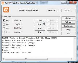

camillamikkelsen Skrevet 29. januar 2008 Forfatter Skrevet 29. januar 2008 Ingen av tingene du foreslo funka, så jeg lasta ned og installerte xampp, men fikk beskjed på slutten av installasjonen at Port 80 er i bruk, derfor kan ikke apache kjøre...Kan jeg bytte port på noe vis, eller finne ut hva som bruker port 80? Sikkert d samme som har skjedd med wampserver..?
avalandon Skrevet 29. januar 2008 Skrevet 29. januar 2008 Ingen av tingene du foreslo funka, så jeg lasta ned og installerte xampp, men fikk beskjed på slutten av installasjonen at Port 80 er i bruk, derfor kan ikke apache kjøre...Kan jeg bytte port på noe vis, eller finne ut hva som bruker port 80?Sikkert d samme som har skjedd med wampserver..? Port 80 brukes av apache og den har du installert fra før med wamp. Avinstaller wamp om du ikke skal bruke den, eller steng wamp/apache eller bruk en annen port.
camillamikkelsen Skrevet 30. januar 2008 Forfatter Skrevet 30. januar 2008 (endret) wampserver er avinstallert og FULLSTENDIG fjerna fra systemet, men port 80 er likevel opptatt... Når xampp er igang, prøver jeg å starte apache, men ikke stort skjer. har endra fra port 80 i httpd.conf til Listen 8080 og Servername localhost:8080, men apache bruker forsatt port 80, etter å ha lagra CONF-fila, og restarta både maskina og xampp... Endret 30. januar 2008 av camillamikkelsen

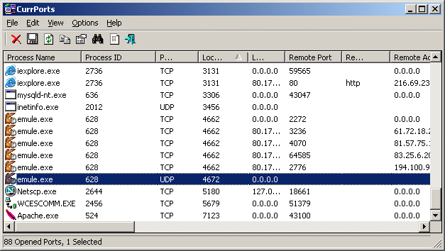

Zandar Skrevet 31. januar 2008 Skrevet 31. januar 2008 (endret) Nå altså... får ikke noe output ved bruk av netstat -ab ! Ingen tilgang får jeg bare opp... Er d vista som fucker med meg nå eller??!Netstat -a funker... Men ikke å skrive til c:\310108.txt... Ingen tilgang på nytt... Prøv netstat -a -b > c:\310108.txt Eller du kan laste ned en liten hendig applikasjon som heter CurrPorts her: http://www.nirsoft.net/utils/cports.html (Skjermbilde fra http://www.nirsoft.net/) CurrPorts gir kort sagt oversikt over alle TCP/IP- og UDP-porter som er åpne, og hvilke prosesser som åpnet de. Endret 31. januar 2008 av Zandar
