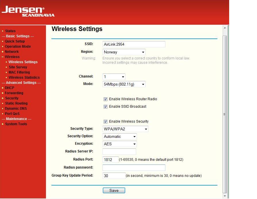

tiss Skrevet 18. januar 2008 Forfatter Skrevet 18. januar 2008 (endret) Her kan se hvordan det gjøres på en linksys router med DD-wrtLink Okay, nå har jeg kommet meg inn på innstillingene til routeren og gjort akkurat det du har gjort. Hva skal det stå på Radius Server Ip?. Men når jeg velger "koble til et nettverk" står det "nettverksinnstillingene som er lagret på denne datamaskinen samsvarer ikke med kravene for nettverket" på nettverket jeg skal (mitt nettverk) koble til. Har prøvd alle de andre sikkerhetstypene men ingen av dem funker heller! Begynner å bli frustrert nå! Hva skal jeg gjøre? Endret 18. januar 2008 av tiss
sgaah Skrevet 19. januar 2008 Skrevet 19. januar 2008 Du skal ikke bruke radius server, så glem alt som har med radius.Under "security option" hva ksn du velg der? noe som heter PSK?? Pre sheard key.
tiss Skrevet 19. januar 2008 Forfatter Skrevet 19. januar 2008 (endret) Du skal ikke bruke radius server, så glem alt som har med radius.Under "security option" hva ksn du velg der? noe som heter PSK?? Pre sheard key. Etter mye eksperimentering og ekstrem frustrasjon har jeg endelig fått det til Sikkerhetsmetoden er WPA2-PSK. Det er ikke mange nettverkskort som støtter det, men det gjør mitt så jeg måtte endre innstillingene der. Endret 19. januar 2008 av tiss
