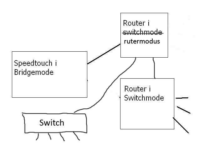

Gjest Slettet+987123897 Skrevet 11. januar 2008 Skrevet 11. januar 2008 -Korleis kan eg sette Speedtouchen i bridgemodus, og kva er forskjellen frå dette og andre moduser. http://www.online.no/kundeservice/veiledni...546-bridge.html Tusen takk. Går det an å ha to routere i switchmode på en router i bridgemode? Altså sann:
espenf Skrevet 11. januar 2008 Skrevet 11. januar 2008 (endret) Tusen takk. Går det an å ha to routere i switchmode på en router i bridgemode? Altså sann: Du må ha en ruter (i rutermodus) etter modemet. På denne ruteren kan du så hekte på switcher og/eller rutere i switchmodus. Endret 11. januar 2008 av espenf
Gjest Slettet+987123897 Skrevet 11. januar 2008 Skrevet 11. januar 2008 Men speedtouch er eit rutermodem. Går det ikkje da an å gjere det slik eg teikna? Kan du teikne kva du meinar?
espenf Skrevet 11. januar 2008 Skrevet 11. januar 2008 (endret) Men speedtouch er eit rutermodem. Går det ikkje da an å gjere det slik eg teikna? Kan du teikne kva du meinar? Når du setter Speedtouch'en i bridgemodus, fungerer den som et rent modem uten ruterfunksjonaliteten. På ruteren som du hekter på modemet, må du da legge inn ditt Online brukernavn og passord (du har Telenor?). Denne kjører du også DHCP på. Så kan du hekte switcher og/eller rutere i switchmodus på ruteren. Endret 11. januar 2008 av espenf

espenf Skrevet 11. januar 2008 Skrevet 11. januar 2008 Ok. Eg takkar igjen for god forklaring.No prøvde eg å tilkoble med å sett nettverkskabelen min i SPARKLANEN og sette Speedtouchen i bridgemodus. Då fekk eg ikkje tilgang til internet. Så skifta eg tilbake til PPoE og fekk det. Kva kan det kome av? Og kan switch vere ruter i switchmodus? Eller er det forskjell på desse to? Sett Speedtouch i bridgemodus. Nettverkskabel fra Speedtouchen til WAN-port på Sparklan. Koble nettverkskabel fra LAN-port på Sparklan til PC. Sett opp PPoE på Sparklan. Da skal du få tilgang til Internett.
