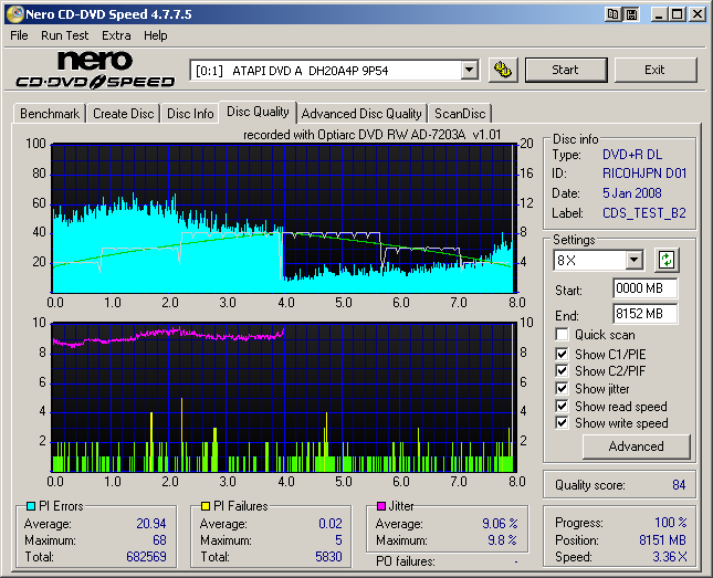

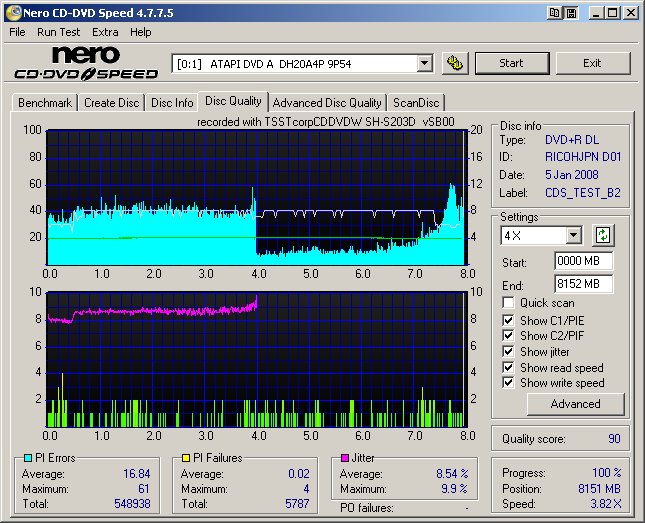

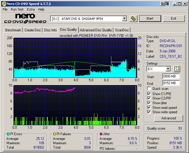

OC-Freak Skrevet 10. januar 2008 Skrevet 10. januar 2008 (endret) Man kan nå få Double Layer plater helt ned mot 10Kr stykket, aldri før har det vært enklere og billigere å sikkerhetskopiere filmer uten å miste ekstramateriale! Men hvordan er kvaliteten på disse billigplatene? OC-Freak prøver å finne ut ved å teste dem på 4 nye DVD-Brennere! Brennerne som får lov til å delta er: Pioneer DVR-115D (firmware 1.06 og 1.13 brukt). NEC AD-7203 (standard 1.01 firmware). Samsung SH-S203Dfw SB00 (et par tester er gjort med SH-S203B fw SB01). Lite-On DH20A4P fw 9P54 Alle platene er sertifisert for 8x og vil bli brent på 8x. Endret 11. januar 2008 av OC-Freak

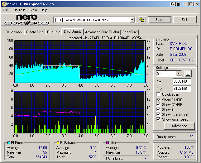

OC-Freak Skrevet 10. januar 2008 Forfatter Skrevet 10. januar 2008 (endret) MBI 8x DVD+R DL glossy print (takk til http://www.dvdink.no for platene). Platene er produsert av Moser Baer i India, men bruker Ricoh sin mediekode (som er en snarvei til bred støtte blant de fleste brennere på markedet som jeg ikke er helt enig i bruken av). Lite-On brant andre laget på bare 4x som førte til relativt lang brennetid, men kvalitetsresultatet er bra. NEC brant platen helt greit, vekslet riktignok litt på brennehastigheten underveis, men kvalitetsresultatet er bra. Pioneer brant platene med svært varierende hastighet underveis som førte til en relativt lang brennetid, men kvalitetsresultatet er bra. Samsung brant platen på 8x uten nøling og brant platen raskest av alle brennerne, kvalitetsresultatet er igjen bra. Ut fra testene jeg har gjort (har også testet å lese platene tilbake osv, men siden dette gikk helt problemfritt ser jeg ingen vits i å fylle opp posten med mer resultater) så virker dette som meget bra plater, omtrent på høyde med verbatim plater. Endret 10. januar 2008 av OC-Freak

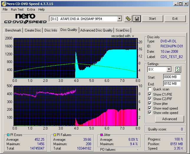

OC-Freak Skrevet 10. januar 2008 Forfatter Skrevet 10. januar 2008 (endret) Mirror 8x DVD+R (kjøpt hos http://www.dvdink.no ) Også plater med ricoh sin mediekode, ut ifra det jeg kan se på serienummer osv så er dette plater produsert i Kina av en eller annen ukjent produsent. Lite-On brant platen på 8x uten problemer, men som vi ser er ikke det andre laget på platen leselig. Kun feil, så mye feil at det ikke er mulig i CD-Speed å se hvilken brenner som har brent platen NEC hadde heller ingen problemer med å brenne platen, men igjen så er andre laget bare feil. Pioneer klarer heller ikke å gjøre noe særlig fornuftig med disse platene. Samsung brenner bånn gass og bran platen på rett over 14 minutter, men hva hjelper det når platen er uleselig. Konklusjon: Gjør deg selv en tjeneste: ikke kjøp disse platen, og hvis du har kjøpt dem, for all del ikke bruk dem. Dette viser at man ikke kan stole på mediekoden som blir brukt på platene da mange produsenter "stjeler" mediekoden fra kjente produsenter for å få mediestøtte med så mange brennere som mulig. Så for all del; STYR UNNA DISSE PLATENE. Selv om de koster 10kr stykket så er de ikke verdt det. Endret 11. januar 2008 av OC-Freak

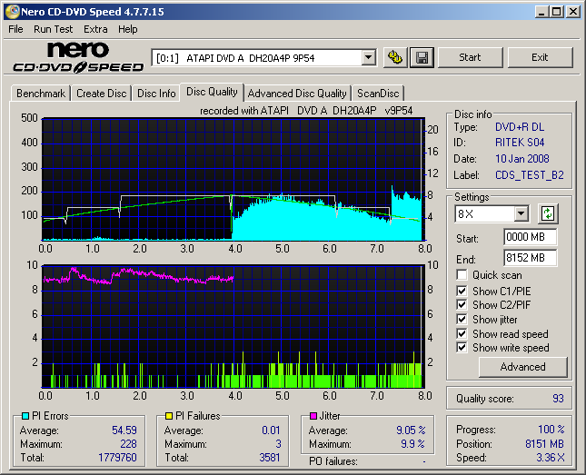

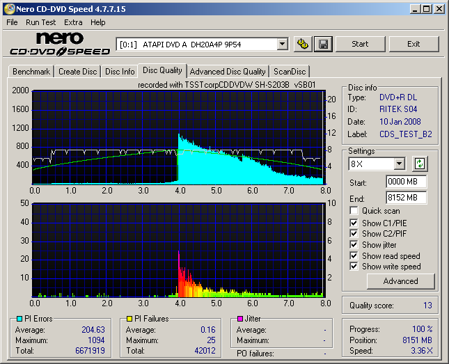

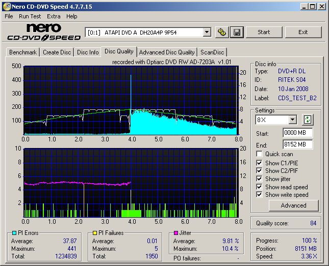

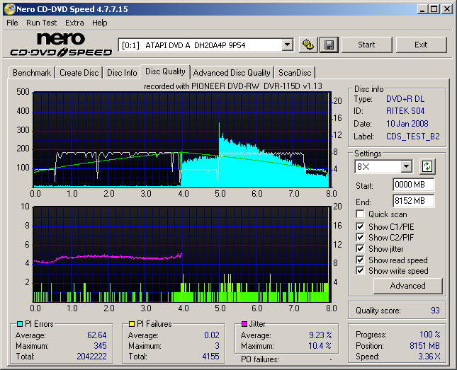

OC-Freak Skrevet 10. januar 2008 Forfatter Skrevet 10. januar 2008 (endret) Philips 8x DVD+R DL Printbare. (Takk til http://www.dvdink.no for testeksemplarene). Philips sine 8x DVD+R DL plater er produsert av Ritek og har mediekoden Ritek.S04. Jeg ser det som sannsynlig at dette er plater av høyeste produksjonskvalitet hos ritek og at resultatene derfor bør være noenlunde korrekt for andre 8x DVD+R DL plater produsert av ritek med mediekoden Ritek.S04. Lite-On brant platen fint på 8x uten problemer, PIF feilnivået er "greit", men PIE feilnivået er en del høyere enn jeg liker å se. Platen har allikevel ingen problemer med å leses tilbake. Heller ikke NEC hadde store problemer med å brenne platen, men man ser mye av de samme symptomene som med Lite-On, PIE feilnivået er relativt høyt. Pioneer gjør det omtrent like bra som NEC og Lite-On, men igjen er PIE feilnivået høyt. Samsung gjør det desidert dårligst i testen, platen er uleselig i litt kresne lesere og mindre kresne lesere sliter med å lese andre laget. Tok med disse platene mest som sammenligningsgrunnlag da jeg ikke vet hvem i Norge som selger de og evt hvilken pris de har. Totalt sett var jeg skuffet over disse platene da jeg hadde forventet bedre av et kjent merke som Philips, og jeg kan kan ikke anbefale disse platene, selv om de nok vil virke helt ok med de fleste brennere. Så vidt jeg vet er det ingen medieprodusenter som har "stjålet" denne mediekoden, så alle Ritek.S04 plater bør være ritek produserte. Så styr unna/vær obs på at resultatene med disse platene varierer avhengig av hvilken brenner du har. Endret 11. januar 2008 av OC-Freak

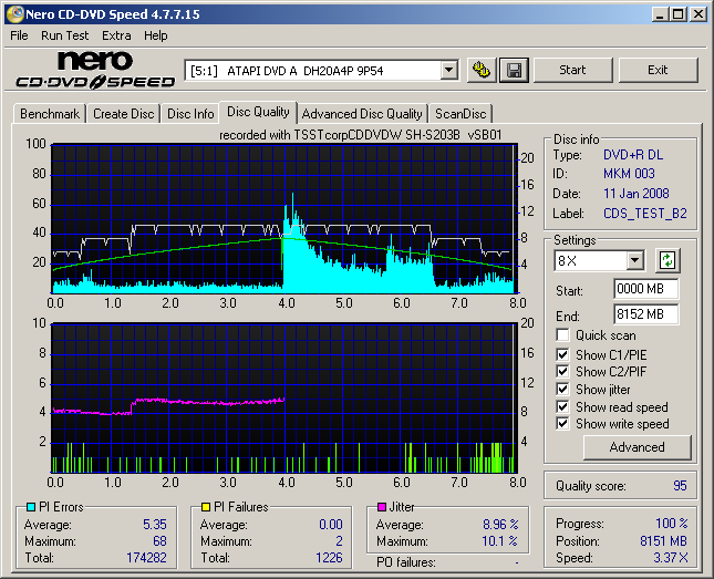

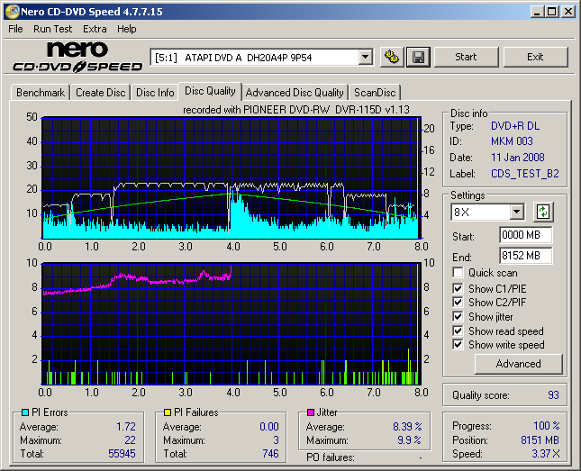

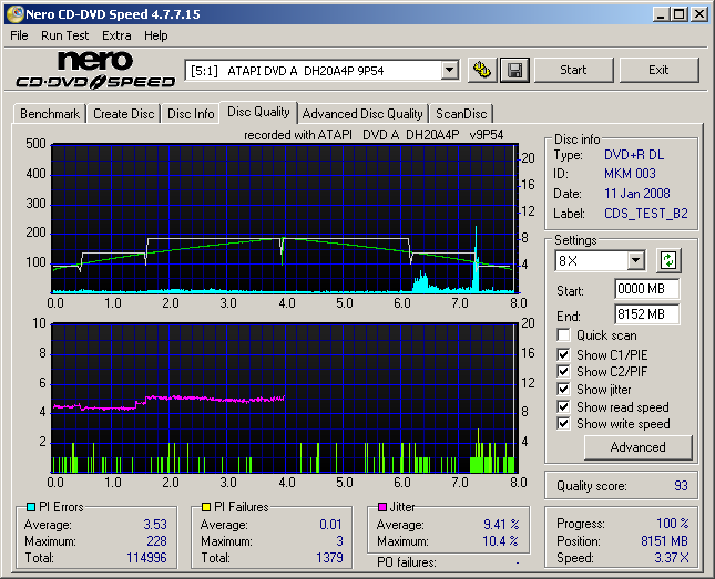

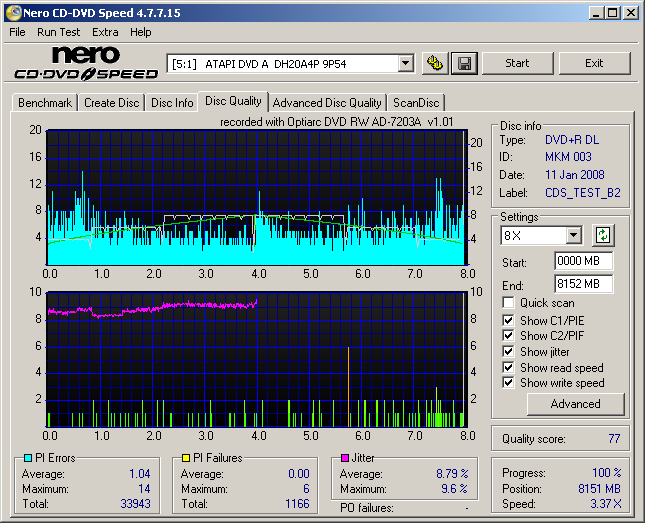

OC-Freak Skrevet 10. januar 2008 Forfatter Skrevet 10. januar 2008 (endret) Verbatim 8x DVD+R DL. MKM 003. Takk til http://www.dvdink.no for testplatene Lite-On brant platen på 8x uten problemer, med unntak av PIE søylen er kvalitetsresultatet bra. NEC/Optiarc hadde heller ikke noen problemer med å brenne platen på 8x og resultatet er meget bra. Pioneer brant platen på 10x og kvalitetsresultatet er meget bra. Samsung brant også platen på 10x og kvaliteten er bra. Verbatim er og blir de beste DL platene, det er ikke noe mer å diskutere. Men så koster de omtrent dobbelt av andre 8x DL plater også. Endret 11. januar 2008 av OC-Freak
