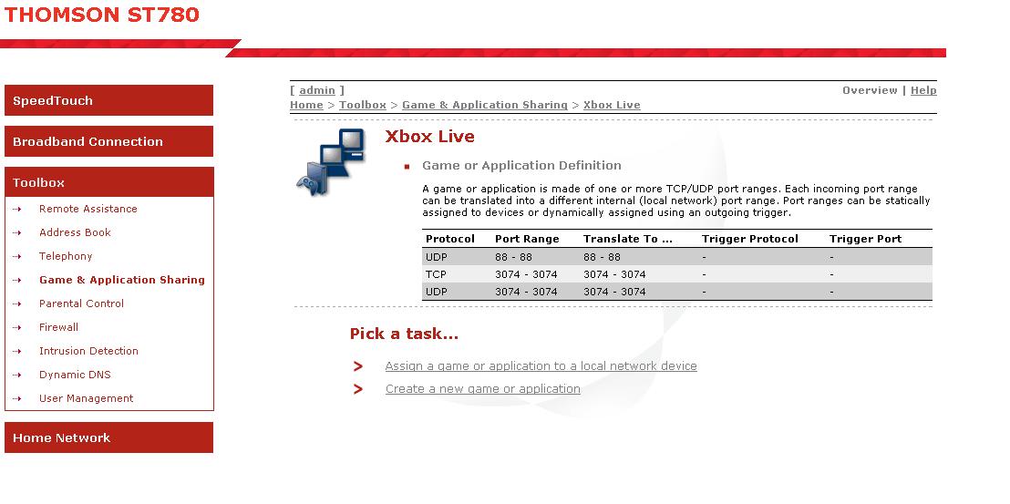

Junkers Skrevet 9. januar 2008 Skrevet 9. januar 2008 Hei, kjører min xbox 360 med trådløst internett gjennom bridge tilkobling gjennom min pc. Jeg får "stirct" når jeg tester xboxlive tilkoblingen. Noen som vet hva jeg må gjøre? har prøvd litt av hvert... statisk ip, åpne porter, men ingen ting funker... jeg har en ELENDIG router, SpeedTouch THOMSON ST780 som jeg fikk av telenor i posten. aner ikke hva jeg skal gjøre. Du må først gi 360en en statisk IP adresse, samt statisk DNS i dens nettverksoppsett (dvs ikke bruk auto-oppsett, men bruk gjerne de siste adressene som ble tildelt fra ruteren i autooppsettet) Du må deretter sette port forward i ruteren på portene til IP adressen som 360en har fått. Her er en kjekk guide for hvordan du port forwarder basert på hvilken ruter du har: http://www.portforward.com/english/routers...routerindex.htm Velg "XBOX Live 360" for riktig oppsett. Litt kronglete dette for oss som ikke akkurat er nettverks spesialister, men man lærer da litt av det. På min 360 fikk jeg mye bedre fungerende multiplayer for Forza2 etter å ha gjort disse endringene.

reKa:P Skrevet 10. januar 2008 Forfatter Skrevet 10. januar 2008 (endret) Jeg får det fortsatt ikke til å funke. Sa at jeg kjørte internett gjennom en bridge tilkobling, kan det være problemet? Det som er det rare er at det har funket før... mine manuelle instillinger: ip: 10.0.0.7 subnetmask:255.255.255.0 gateway: 10.0.0.138 dns: 10.0.0.138 dns2: 0.0.0.0 Porter jeg har åpnet: Endret 10. januar 2008 av reKa:P
