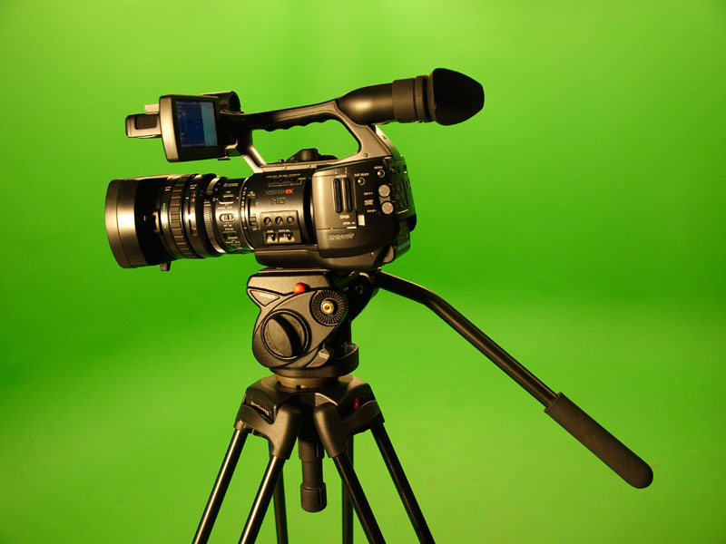

Vi har utvida fotostudioet vårt med filmstudio og ein helvetes greenscreen, alt er i hus bortsett frå sjølve kamera. Alle vi har prata med ser ut til å ha svært delte meiningar, så vi har endå ikkje klart å bestemme oss. Verkar som om dei fleste tykkjer det kameraet dei er vant til å jobbe med er best utan å eigenteleg ha kunnskap rundt konkurerande merker og modellar. Nokon her som har gode(!) argument om kvifor akkurat det eine kameraet er betre enn det andre?

I den prisklassen ville jeg satset på enten Panasonic HVX200 eller Sony PMW-EX1. Når det er sagt, så er ikke DV det beste formatet å bruke med greenscreen, så skyt i HD eller noe..
Sånn rent teknisk sett i forhold til keying er 4:2:2 colorspace med dvcprohd å foretrekke framfor 4:2:0 som Xdcam EX er. Xdcam er veldig enkelt forklart hdv "turbo".
Dermed ville jeg valgt hvx200, alene pga. 4:2:2 og at komprimeringen er lettere enn xdcam.
Helt enig i at det er 4:2:2 som teller for chroma key.
HD er ofte faktisk dårligere egnet enn SD til dette, da komprimeringen skaper problemer.
Kjenner mange som jobber med dette som fremdeles sverger til Digibeta for key, og forbanner f.eks HDCAM i slike sammenhenger. (Ingen av disse formatene er i denne prisklassen, men likevel...)
Så ja, 4:2:2 fremfor 4:2:0 eller 4:1:1.
