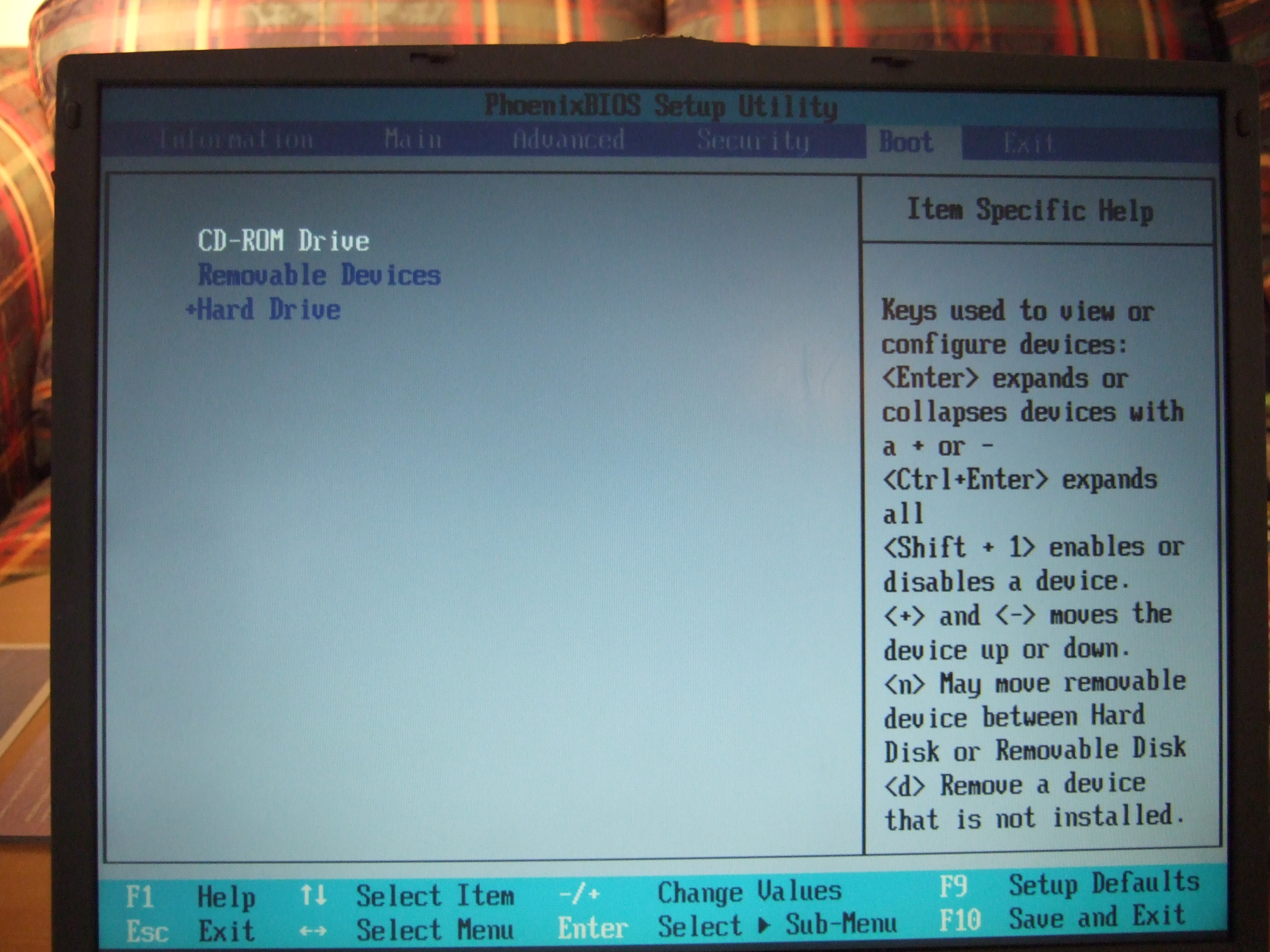

johome Skrevet 3. januar 2008 Forfatter Skrevet 3. januar 2008 Her kommer et bilde av BIOS Selv om CD device er satt øverst , er det mulig at den likevel booter ifra harddisken siden det står et + tegn foran den ? Jeg kan ikke finne noe IDE /Sata devices i BIOS.
Demantios Skrevet 3. januar 2008 Skrevet 3. januar 2008 Plussen betyr nok bare at det er flere harddisker. Hvis du går ned på den og trykker piltast høyre så viser den nok fler. Er i "information" du skal se etter devices

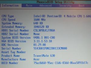

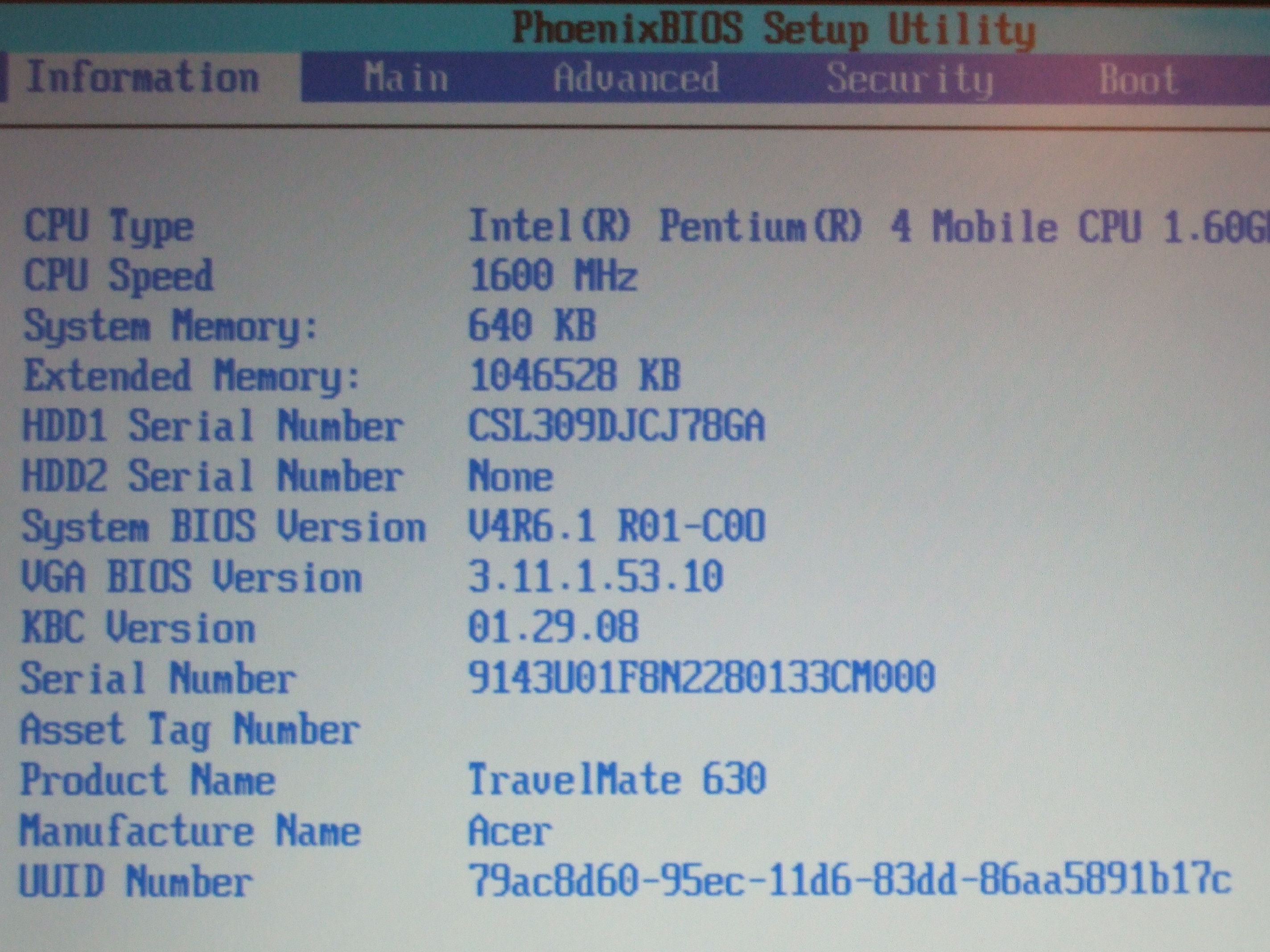

johome Skrevet 3. januar 2008 Forfatter Skrevet 3. januar 2008 Legger ved et bilde av BIOS > Information Jeg kan ikke finne noe IDE/Sata i devices. Har bare 1 harddisk tilkoblet. Hva gjør jeg nå ?
Demantios Skrevet 4. januar 2008 Skrevet 4. januar 2008 Siden det er en acer så pleier det å være en gjennopprettingspartisjon på den som man bruker å formatere fra. Men regner med at den også er slettet. Lurer på om den er satt til å ignorere boot fra andre xp-CD-er for å slippe drivermas og sånt. Vet compaq ihvertfall gjør(gjorde) det. Du bruker standart xp-cd eller fulgte den med dataen?
Sokkalf™ Skrevet 4. januar 2008 Skrevet 4. januar 2008 Det er faktisk et kjent problem at XP-cden ikke vil boote om det ikke finnes en gyldig MBR (evt. en MBR den ikke skjønner noe av, noe som kan forklares av killdisk som meg bekjent skriver masse random data til disk) på disken. Har sett flere som har hatt problemer med å boote XP-cden etter f.eks en linux-installasjon. Hårreisende teit, selvsagt, men et reelt problem. Å laste ned en bootdisc for å gjenopprette MBR som nevnt tidligere vil nok løse problemet. Hvis ikke dét skulle funke, så er det nok CDen som har dratt til de evige jaktmarker, men det er usannsynlig ettersom trådstarter har prøvd med 2 CD-er.
