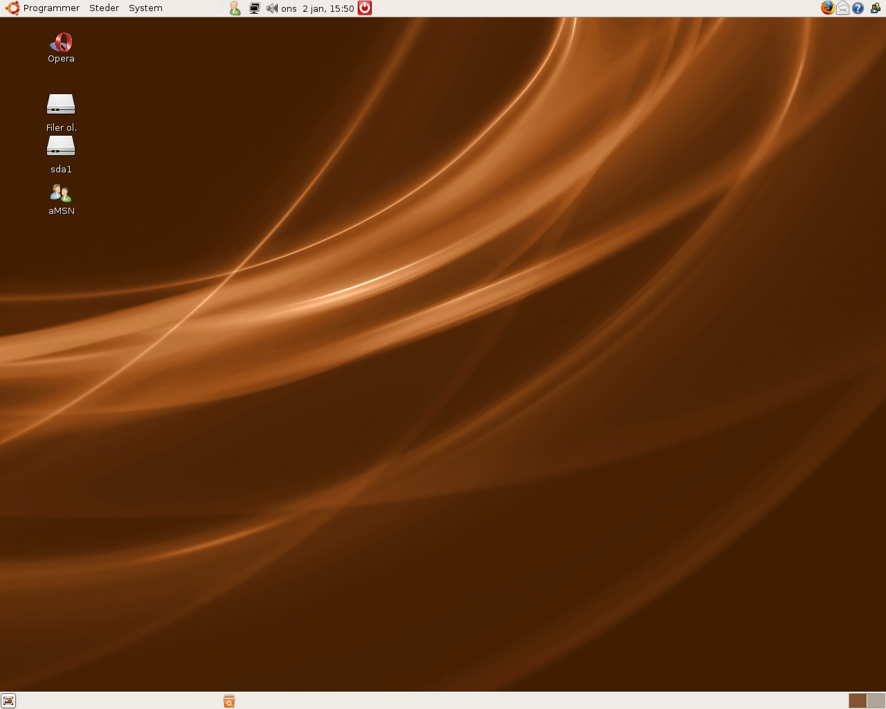

Fjoslen Skrevet 2. januar 2008 Forfatter Skrevet 2. januar 2008 (endret) Nå har jeg støtt på et nytt problem. :S Verktøyslinjene er helt @£$]½£$½ Endret 2. januar 2008 av DeDDi
Crowly Skrevet 2. januar 2008 Skrevet 2. januar 2008 Du kan høyre klikke på alt/det meste og velge flytt, så er det bare å dra det dit du vil ha det. Ved å høyre klikke på en av oppgavene linjene så kan du legge til nye elementer, endre på egenskapene osv. Gjett og sjekk fungere utmerket her, er ikke mye man kan gjøre galt.
