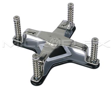

Nassuz Skrevet 29. desember 2007 Skrevet 29. desember 2007 (endret) Har du tatt vekk ihs så blir det jo et lite "gap" mellom kjølebunn og kjerne med disse klipskjølere. Da bør du enten sette tilbake ihs eller få tak i en kjøler med et festesystem som kan klemme mot ihs, du vil aldri få en god kontakt mellom cpu/kjerne med en klipskjøler når ihs er borte. Du trenger en kjøler med en festeannordning ala dette- bilde EDIT: Jeg har en gang prøvd dette selv med en amd cpu, skulle bråteste en cpu uten ihs, hadde ikke annet enn orginalkjøler liggenes.... Men...jeg hadde en pakke Twist (sjokolade) liggenes, tok og bråspiste et par lakristwist, bretta sammen sølvpapiret som lakrisen er innpakket i og la mellom kjerne og kjøler. Med kjølepasta på begge sider av sølvpapiret...lol <vil ikke annbefale å kjøre lenge på det, men det funka som en nødløsning...og så fikk jeg litt lakris for strevet også Endret 29. desember 2007 av Nassuz

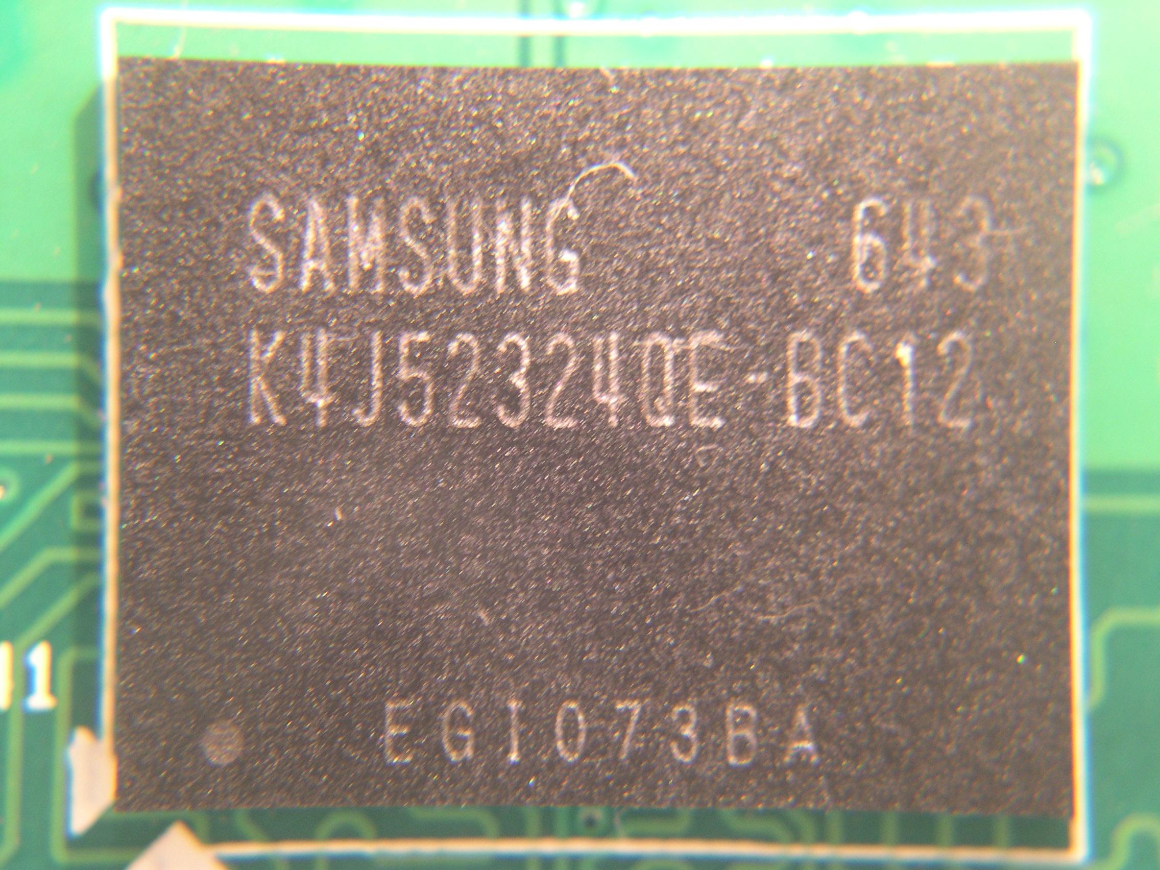

The Ghost Skrevet 30. desember 2007 Forfatter Skrevet 30. desember 2007 (endret) du er ikke den eneste som lar det gå utover HW din pac-man Edit: mitt EVGA 8600GT har same ram som Gainward 88000GTS så da er det kanskje et lite håp om høye frekvenser er 1.2ns ram Kilde Endret 30. desember 2007 av The Ghost
