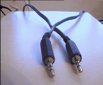

SteffenMA Skrevet 29. desember 2007 Skrevet 29. desember 2007 (endret) Har den nye tven en sann Mini-Jack inngang da? Et lite hull? Det bruker ihvertfall jeg når jeg skal koble pcen til tven. Sånn ser den ut Endret 29. desember 2007 av Krater

Zeph Skrevet 3. januar 2008 Skrevet 3. januar 2008 Nesten garantert det trådstarter og må gjere, 2xRCA i stereo er det vanlegaste på TV. Ein sånn skulle du då sannsynlegvis hatt, som koples frå lydkortet på PC-en til raud/kvit på TV-en:

trygveaa Skrevet 6. januar 2008 Skrevet 6. januar 2008 Det pleier å være merket hvilke kontakter som hører sammen, eller så er det antageligvis den som er nærmest. Du skal enten bruke den Krater har bilde av eller den Zeph har bilde av. Hvis du har kablene er det jo bare å prøve alle lydinngangene til du finner ut hvilken som er riktig (litt tungvindt da...). Hvis du vil bruke HDMI (som er litt bedre) kan du kjøpe overgang fra DVI til HDMI, men da må du også ha lydkabel ved siden av.
