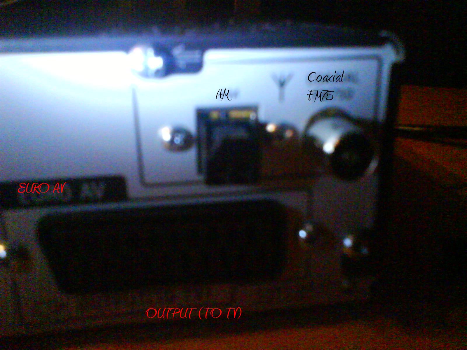

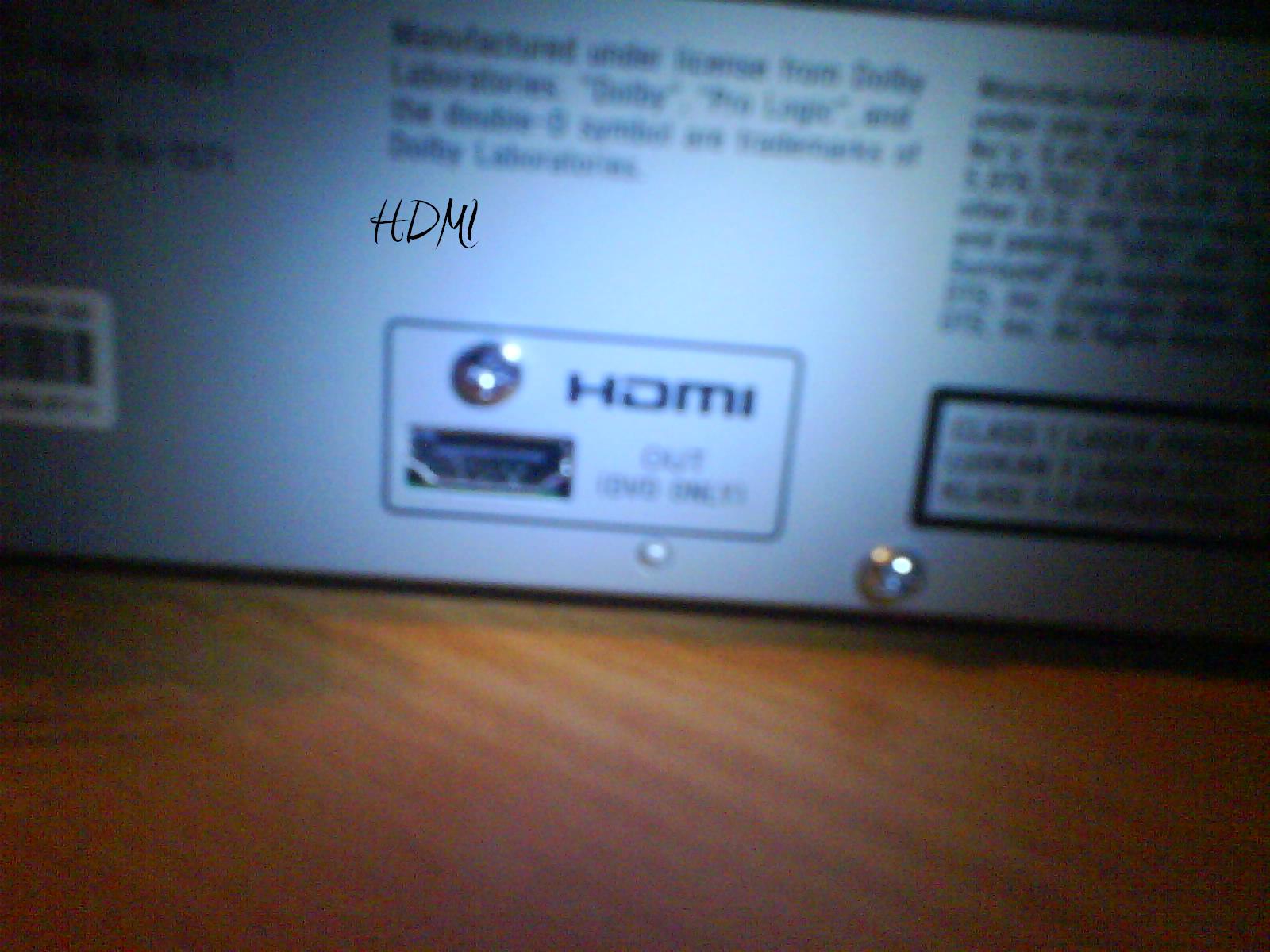

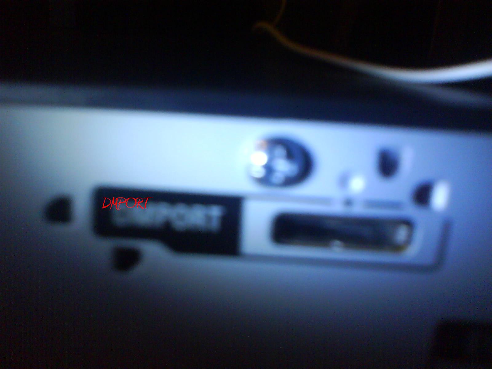

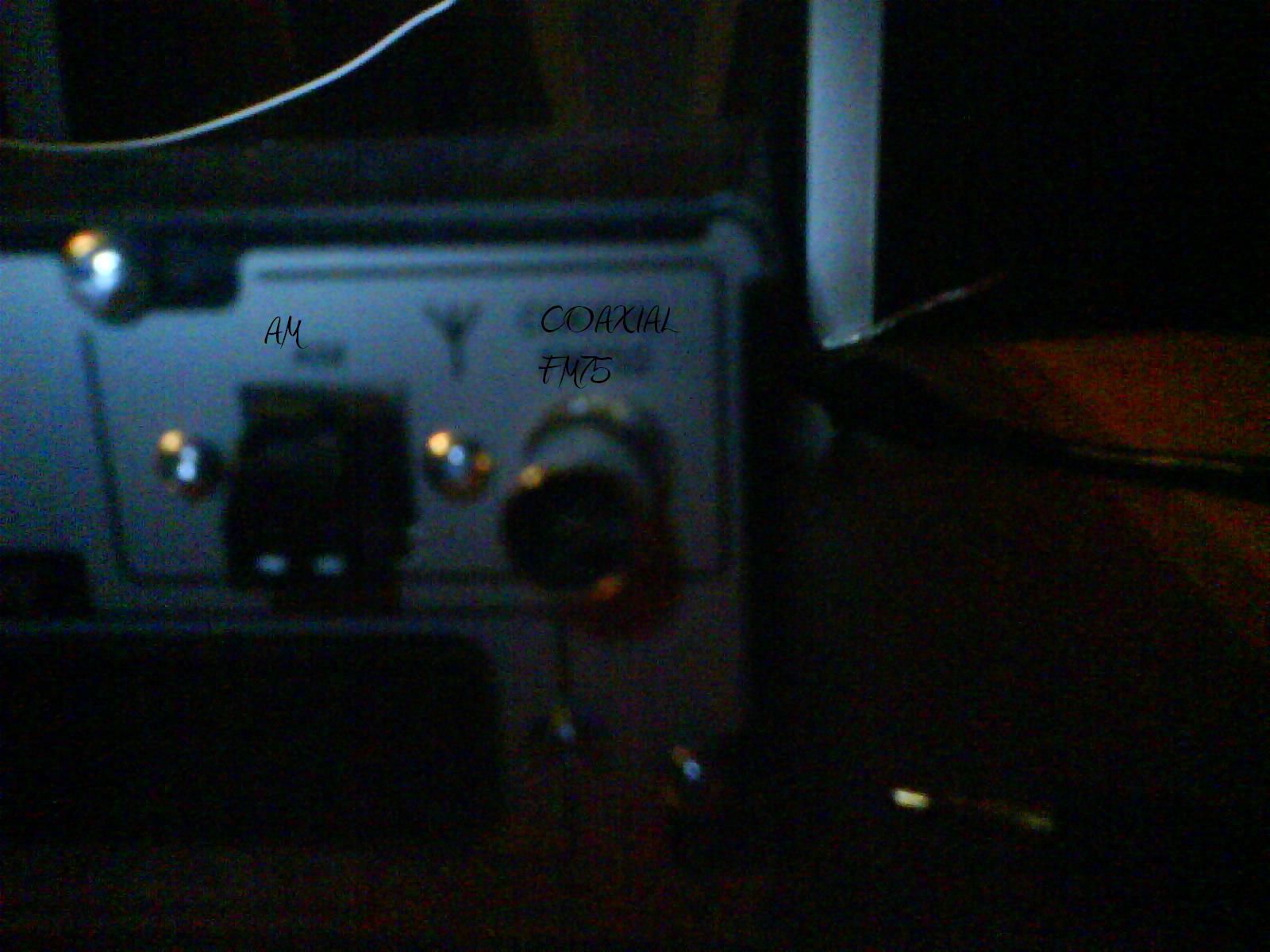

.Butthead. Skrevet 26. desember 2007 Forfatter Skrevet 26. desember 2007 (endret) For trøtt til å lete fram hovedkort esken, men fant et bilde fra nett av utgangene bak på hovedkortet. http://www.asus.com/999/images/products/14...-E_SLI_Back.jpg Hvis jeg da kjøper en skjem som har HDMI utgang, og kobler denne til dataen og hjemmekino "sentralen", forresten, hvordan får jeg lyd når jeg, ja si kun har DVI port koblet til pc fra skjerm, og HDMI til skjermen fra hjemmekino tingen. da? Vet heller ikke hvordan kontakten du snakker om som er på selve hovedkortet heller ser ut så.. Laster opp noen bilder av bakdelen av forsterkeren, bildene er tatt med mobil, derfor dårlig kvalitet. Endret 26. desember 2007 av Butthead600
Bluum Skrevet 26. desember 2007 Skrevet 26. desember 2007 OK, nå tror jeg at jeg har oversikten her. Du har altså ikke HDMI utgang på PCen? Uansett hjelper det veldig lite, for du har kun to lydinnganger og ingen bildeinnganger på anlegget ditt. Den ene lydinngangen sitter forran, ig form av en minijakck, (stereo), port, og på baksiden i form av en SCART inngang. Det er meningen at du skal koble TVen på SCART inngangen for å kunne få lyden fra TVen ut på høyttalerene. Så du må koble: * Bildet fra PCen til TVen med den beste overføringsmetoden du kan. * Lyden fra PCen til anleggets framre lydinngang. Du må bruke en vanlig han til han minijackkabel mellom den utgangen på PCen som gir lyd når du har stillt lydkortet til stereomodus, til den porten forran på DVD-spilleren. * DVD-spilleren kobler du til TVen på best mulig måte, aller helst med HDMI. * TVen til DVD-spilleren med en SCART kabel fra en av TVens SCART utganger til DVD-spillerens SCART inngang. Bedre kan du desværre ikke få det uten å bytte ut anlegget
