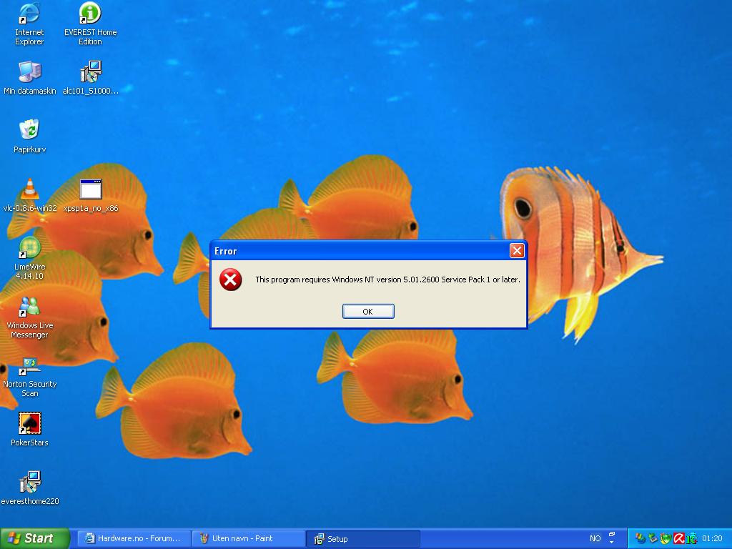

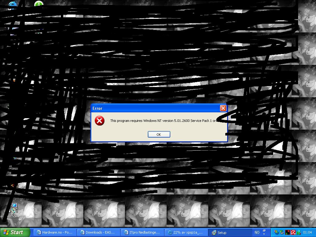

Har du innstalert service pack 1 eller nyere da?
Dessuten er det mye bedre å klippe bildene enn å viske ut alt rundt (som du har gjort en dårlig jobb med :p)
Marker området du skal ha i paint, så drar du det lengst opp i venstre hjørne, og så trekker du nederste høyre hjørne opp til kanten på det du skal ha, og så har du bare det området, så lagrer du det og laster det opp på forumet.
Last ned service pack 2 her
(Den burde du ha uansett)

Du trenger ikke cd-key for å laste ned filen, men om du har "lånt" en cd-key, så åpne zip-filen jeg la ved, og doobeltklikk på regfilen, og så prøver du å laste ned service pack 2 fra samme siden.

jeg fikk ringte søster mi og hu fant fram cd key:D alt virker og lyden er bra nå,tusen takk for hjelp
