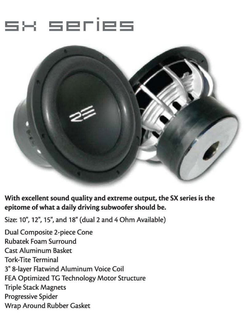

Heisann. Jeg har kjøpt meg ett RE Audio SX12 element som jeg trenger ett kasseforslag til. (hvor mange l, bredde, dybde, høyde, bassrør osv..)
Kassen skal inn i en gammel Opel Ascona C.
Regner med at disse ferdig kassene de selger rundt omkring er nokså dårlige.
Får vel mer trøkk med en portet kasse også?
Slenger inn litt info om elementet:
12"
Mounting Depth - 6.5"
Mounting Hole Diameter - 11"
Overall Diameter - 12.5"
Bolt Hole Circle - 11.75"
Motor Width - 6.5"
Motor Depth - 3.25"
Basket Depth - 3.25"
Displacement - 0.16 cu. ft.
Weight - 24 lbs.
12"
Electrical Q Value -Qes: 0.32
Mechanical Q Value -Qms: 4.4
Total Speaker Q Value -Qts: 0.30
Free Air Resonance -Fs: 30.6 Hz
Equivalent Compliance -Vas: 47.6 liters
One-Way, Linear Excursion -Xmax: 22 mm
Efficiency -SPL 1W/1m: 88.1 dB SPL
Effective Piston Area -Sd: 480 cm^2
DC Resistance -Re: 1.9 ohm
Nominal Impedance -Znom: Dual 2/4 ohm
Thermal Power Handling -Pe: 1000 W
Force Factor -Bl: 21
Denne informasjonen sier meg egentlig ganske lite. JEG ER GRØNN PÅ BILSTEREO!

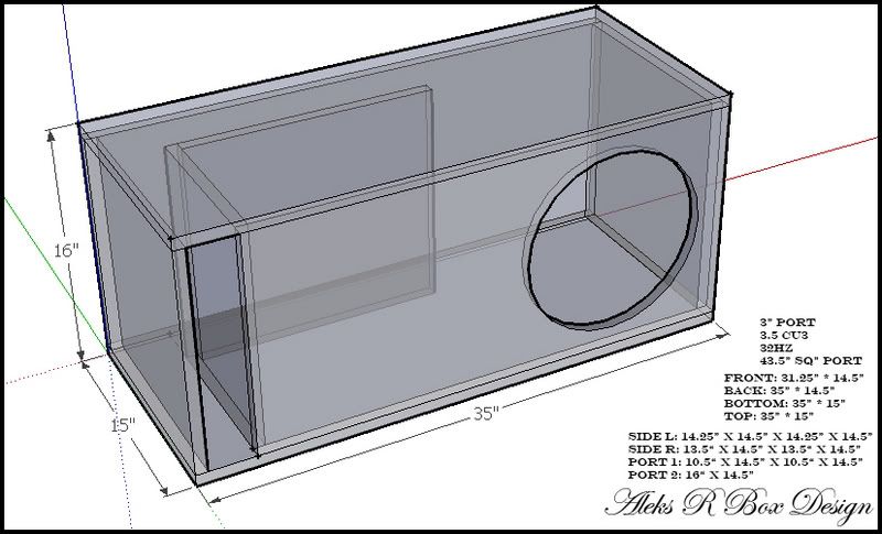

RE anbefaler BARE portet kasse til disse elementene. Rå elementer, uten tvil. Du kan jo, f.eks, følge anvisningene til RE på hjemmesidene med å lage en kasse med slotport?
