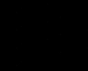

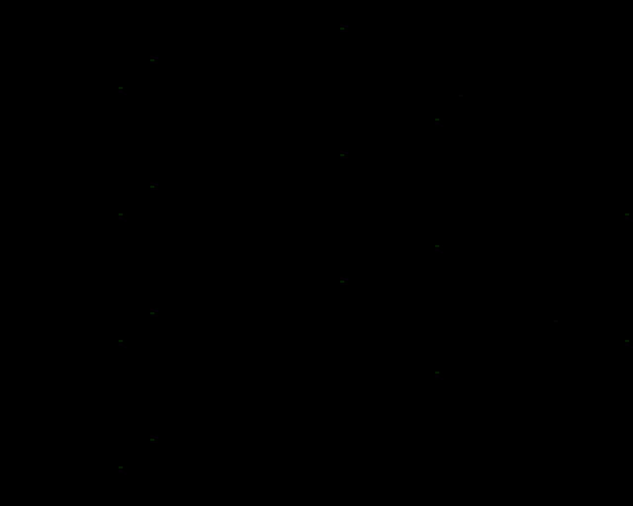

Jeg opplever at jeg får små prikker på skjermen slik som bilde når det er noe svart som vises på skjermen, dette kan foreksempel være når jeg starter opp et spill (screenshot'et er ifra når jeg starta opp Warcraft 3).
Spiller endel Quake 3, og der bruker jeg en cmd som gjør himmelen helt sort (r_fastsky 1), noe som fører til at jeg får endel små prikker oppe på den sorte himmelen.
Dette er veldig irriterende, derfor lurer på om noen av dere har vært borti samme problem, eventuelt har en løsning på dette.
Eller må jeg bare kjøpe meg et nytt skjermkort i julegave ?
Kan vel også nevne at der snakk om et XFX 7900GT.
Bruker normal klokk på gpuen og rammen nå, dvs 520/750 @ 3dmode, men har blitt kjørt i lengre tid overklokket.
Noe jeg mistenker er det som har tatt knekken på kortet.
En annen ting verdt å nevne, under oppstart av windows så er jo bilde sort, ser ikke noe av disse prikkene der.
Så er kanskje bare en driver basert feil :hmm:
Jeg får prøve skifte skjermkort drivere og se hva som skjer :)

7900 kortene er jo beryktet for feil. Det som vanligvis skjer er at spenningsregulatoren til minnet tar kveld. Og da får man som oftest masse grafikkeil og heng.
Hvis du har muligheten så kan du jo prøve å underklokke kortet kraftig. Og spes. minnet. Men jeg er nok redd dette kortet er gåen.
Jeg husker jeg fikk et MSI 7900GT. Dette feilet etter kort tid. Og da jeg leste de uttallige skrekkhistoriene på nett om 7900 serien så sendte jeg kortet tilbake å forlangte pengene tilbake. Ville ikke ha et nytt. Så gikk jeg heller for et X1900XT. Et kort som jeg aldri har hatt problemer med i ettertid.
