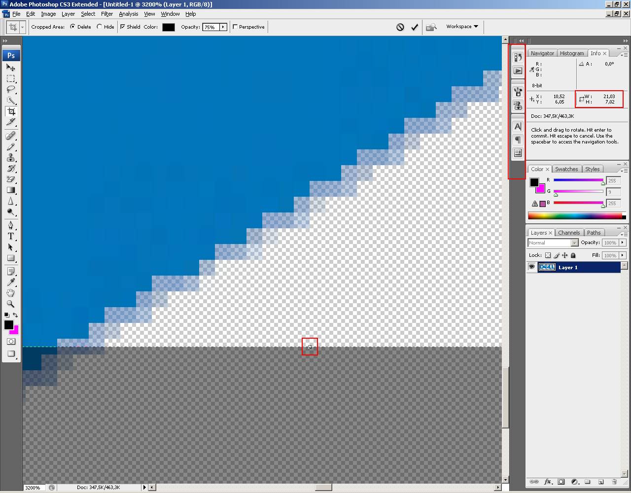

Hvordan får jeg skrevet inn selv eksakt lengde jeg vil beskjære et bilde med?
Selv om at jeg har zoomet så mye inn som det går ann, så hopper den f.eks. mellom 6.99 og 7.02 (centimeter?), uansett hvor lite jeg flytter musen opp eller ned.
Hvordan får jeg da beskjært med 7.01 i høyde?
Jeg hadde foresten også en knapp til i den menyen jeg har markert med rødt, som het "Tool settings", eller noe i den duren.
Hvordan får jeg velge hva jeg vil ha på den menyen? Eller hvordan får jeg tilbake den knappen som "bare forsvant", rettere sagt?
Det er sikkert noe enkelt, men jeg ble litt lei av å knote med det der nå. :hm:
Trur ikkje det er mogeleg å beskjære på subpiksel-nivå. Altso tilsvarer sikkert ein piksel her 0,03, og mindre avstander enn det går det ikkje an å flytte grensene for beskjæringa.
Tool presets? Window --> Tool presets. Du får då opp ein liten boks. Klikk og dra der det står Tool presets i boksen, og dra den inn på verktøylinja.
Skal du beskjære etter cm mål må du forholde deg til DPI verdien i bildet. I ditt tilfelle har du en DPI verdi som ikke gir 1 pixel pr tidelen av en mm, og du kan derfor ikke få eksakt 7,01. Skal det ha noen hensikt må du kjenne DPI verdien på mediet du vil vise/bruke bildet i og tilpasse DPI verdien i bildet deretter før du beskjærer.
