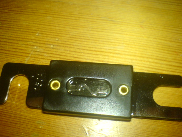

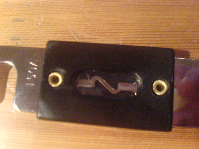

Effectiv Skrevet 19. desember 2007 Skrevet 19. desember 2007 Hey. Enda en gang må jeg spørre her inne Har kjøpt inn en ting jeg trodde var en sikringsholder men det kan se ut som om at det faktisk ER en sikring. Se bildet og si meg om jeg tar feil For jeg kjøpte nemlig 80 A sikringer utenom , men nå når jeg kom hjem ser jeg at de aldeles ikke kan få plass fordi jeg kjøpte AGU sikring og ANL "sikringsholder". Kostet ikke allverden så jeg kan kjøpe ny vis jeg har kjøpt feil Den er på 150 A. Jeg tenkte at det var maxen til "sikringsholderen" jeg kjøpte . Vil den funke bra sammen med en 25mm2 strømkabel? eller blir den litt vel stor?
klovnster Skrevet 19. desember 2007 Skrevet 19. desember 2007 det er er en sikring.. du trenger en sikringsholder også
Effectiv Skrevet 19. desember 2007 Forfatter Skrevet 19. desember 2007 det er er en sikring.. du trenger en sikringsholder også Trenger jeg en sikringsholder utenom? Det er jo mulig å feste ledningen i de "hakkene" eller ? Jeg så for meg at jeg bare kunne bruke den sånn jeg
ManagHead Skrevet 19. desember 2007 Skrevet 19. desember 2007 Ja, du skal feste i de hakkene, men du må ha en sikringsholder ja. Må ha noe å feste ledningene i og du må ha isolasjon
Effectiv Skrevet 19. desember 2007 Forfatter Skrevet 19. desember 2007 Faen.. Da må jeg bort å finne det imorgen da
klovnster Skrevet 19. desember 2007 Skrevet 19. desember 2007 ligner på en sikring jeg har sett på bilextra.. og de har holdere til de der.. ganske rimelige og.. med plass til 50mm2 kabel
Effectiv Skrevet 19. desember 2007 Forfatter Skrevet 19. desember 2007 Haha helt rett klovnster. Kjøpt på bilxtra
