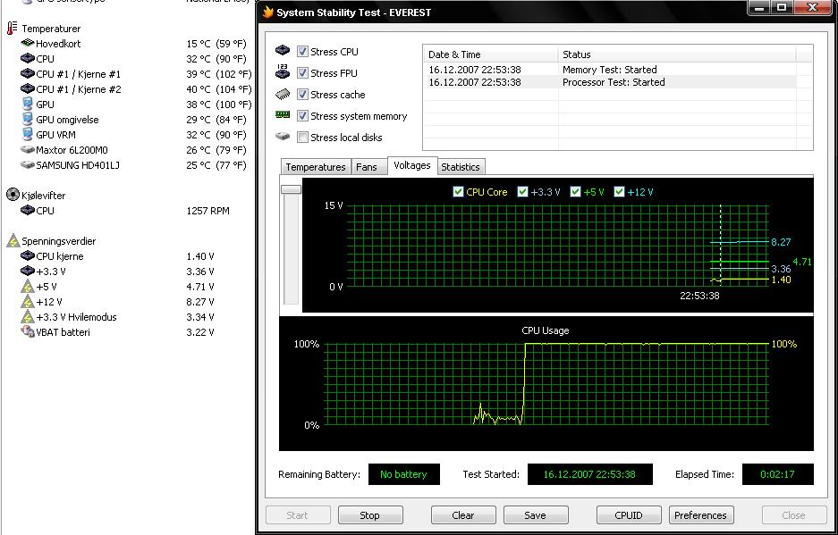

Hei, jeg har nettopp oppgradert PC-en med amd athlon x2 6400+ BE,MSI K9A2 Platinum og nye minnebrikker, men så kommer probleme. +12V ligger veldig lavt, å jeg lurer på om jeg mister mye ytelse på systemet?
screenshot:
jeg tror +12v blir feilrapportert. det gamle 754 hk i filservern min feilviste +12v linja (ca +10v) jeg fikk hele tia advarsler fra msi kontrollsenteret. men jeg var klar over det og bare disabla advarselen.
i ditt tilfelle så ligger den så lavt at maskina ikke burde slått seg på engang. prøv med et annetn program eller sjekk i bios for mer korrekte avlesninger. voltmeter målt i fra en molex (tror det var slik du kunne sjekke +12v linja) skal vel være helt nyaktig.
men om du poster en liste over hardwaren din så kan vi fort si om psu bør byttes.
btw, dersom psu er for svak til å drive systemet så får du ustabilitet, feilmeldinger fra skjermkortet (får for lite strøm) og andre problemer.
Vel har ikke fått noe feilmeldinger. sjekka +12V linja i biosen nå og der lå den på 12.323
før jeg kjøpte delene, så regna jeg ut med sånn kalkulator på nette om hvor mye strøm som måtte til, men er vel ikke noe problem i det hele tatt da.
Hadde et MSI-kort som rapporterte 12V til å være 1.6V i alt utenom BIOS og MSI CoreCenter. Ved måling med multimeter var alt ok. Så det er nok et vanlig problem med MSI-hovedkort. Du kan nok regne med at 12 volten er normal, og som Spirre sier, ikke stol på programvare. Kan ofte vise feil verdier.
siden bios sier at den ligger på 12,3v så er det nok det som er "korrekt". dvs det er alltid litt slingringsmon ute å går, men du vil nok komme ganske nær dette tallet om du måler med et voltmeter.
så da ser det ut til at alt er som det skal være. gi everest et tupp i baken for feilrapportering ;)
