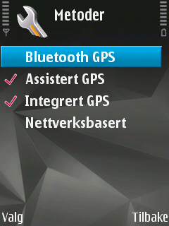

terol Skrevet 27. januar 2008 Skrevet 27. januar 2008 A-gps koster ingenting.Ingen data blir sendt.. Står ikke A'en i AGPS for assisted. Altså assistanse fra mobiltelefonnettverket og her går det med datatrafikk?
Stig-Arne Skrevet 27. januar 2008 Skrevet 27. januar 2008 Nei, telefonen blir lokalisert via GSM senderene, man har i mange år kunnet finne ut hvor en mobil befant seg ved å bruke GSM senderene til å sjekke hvor mottakeren er. Bare nulstill data tellerene og start opp GPS programmet, vent til du er lokalisert og har fått posisjon, avslutt programmet og så ta en titt på tellerene igjen.. og du skal se at du har ikke sendt eller motatt noe som helst.
terol Skrevet 27. januar 2008 Skrevet 27. januar 2008 Nei, telefonen blir lokalisert via GSM senderene, man har i mange år kunnet finne ut hvor en mobil befant seg ved å bruke GSM senderene til å sjekke hvor mottakeren er. Bare nulstill data tellerene og start opp GPS programmet, vent til du er lokalisert og har fått posisjon, avslutt programmet og så ta en titt på tellerene igjen.. og du skal se at du har ikke sendt eller motatt noe som helst. Hmmm,høres bra ut. Det vil da si at dersom jeg kjører rundt i Europa med AGPS så genereres det ikke noe datatrafikk og dermed ingen kostnader.

haggish Skrevet 1. februar 2008 Skrevet 1. februar 2008 Hei, Tok en telefon til Netcom og de sa at A-gps eller Asistert GPS er at telefonen for automatisk hjelp av tjenesteleverandøren til og vite hvilke satelitter GPS'n skal søke etter så søket tar kortere tid. Dette er en tjeneste som koster. Nettverksbasert er kun bruk av basestasjonene for og hjelpe til med lokalisering og koster ikke noe. Dette var hva de sa hos Netcom så ikke "ta" meg hvis kundehjelpen hos netcom tar feil ;-) Jeg ser nemmelig at det "går" flere Kb ved Nettverksbasert enn ved Asistert-GPS mvh Geir

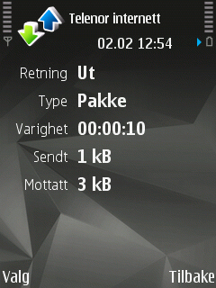

thrill Skrevet 1. februar 2008 Skrevet 1. februar 2008 I følge Nokia fører bruk av A-GPS til en liten nettverkstraffikk. De nevner mindre en 10kb, hos meg er det typisk 4kb, 1kb opp og 3kb ned. Regnet på det og fant ut at i Norge betyr det typisk en 5-10 øre som engangskostnad når jeg starter GPS'n når den har vært innaktiv i noen timer. I utlandet kan jeg tenke meg ca. 0,5 - 1,0 kroner. Skulle telefonen benyttet basestasjoner til lokalisering gratis måtte i så fall telefonen inneholder en database med oversikt over alle basestasjoner i verden og deres koordinater. Det gjør den selvsagt ikke, denne databasen ligger på Nokia's servere som nås via internet (= GPRS-trafikk). Utdrag fra Nokia's beskrivelse av A-GPS: http://europe.nokia.com/A4668007 What does A-GPS cost? Downloading assisted data involves the transmission of some amounts of data through your service provider’s network. Typically getting the GPS connection with A-GPS requires less than 10kB of data being transferred. All data transmission costs are paid by the user. Outside your home cellular network, that is, while roaming, the costs may vary. Contact the service provider for information about data transmission costs.
Stig-Arne Skrevet 1. februar 2008 Skrevet 1. februar 2008 Da kan du kanskje forklare meg hvorfor data tellerene på telefonen ikke registrerer noen datatrafikk når a-gps er i bruk ?
V5R1X Skrevet 1. februar 2008 Skrevet 1. februar 2008 Ser ut som hva thrill sier stemmer. Har skrudd av alt det som kan skrues av av automatiske oppkoblinger mot diverse nettverk. Likevel, hver gang GPS-en startes, ser jeg at det påløper bittesmå kostnader via onecall's kundesider. F.eks.: Ditt nr - Dato - Telefonnr - Varighet - Tjeneste - Pris XXX XX XXX - 30.01 21:31:03 - NIPS0200000002 - 6KB - GPRS - 0.03 XXX XX XXX - 30.01 21:31:02 - NIPS0200030002 - 1KB - GPRS - 0.01 Jeg vet jeg var i slottsparken i dette tidsrommet hvor jeg skrudde på GPS-en én gang. Ellers har jeg også lastet ned alt "norsk" innhold fra Nokia Map Loader...
geir_a Skrevet 1. februar 2008 Skrevet 1. februar 2008 (endret) Samme her (har også OneCall). Dessuten vises det i loggen på min telefon i hvert fall. Man kan også se symbolet for GPRS-tilkoblingen oppe i venstre hjørne idet GPSen aktiveres. Edit: Du angir tilgangspunktet for denne datatrafikken via: Verktøy -> Innst. -> Generell -> Lokalisering -> Lokaliseringsserver -> Tilgangspunkt Endret 2. februar 2008 av geir_a
thrill Skrevet 2. februar 2008 Skrevet 2. februar 2008 Da kan du kanskje forklare meg hvorfor data tellerene på telefonen ikke registrerer noen datatrafikk når a-gps er i bruk ? Nokia sier at A-GPS benyttes kun når det er behov for den. Kanskje det ikke har vært behov. Om den raskt finner satelitter uten A-GPS vil den ikke koble seg opp med GPRS. Telefonen husker dessuten sin lokasjon i noen timer etter bruk. Du kan jo forsøke å starte GPS'n innendørs hvor satelittmottaket er dårlig etter en restart av telefonen. Forøvrig, er du helt sikker på at A-GPS er aktivert hos deg?

thrill Skrevet 2. februar 2008 Skrevet 2. februar 2008 Men de datane geir_a viser til, kan jo være oppdateringer programmet har hentet til kartene også.. Ser at min telefon også laster opp/ned data. Dette gjelder om jeg benytter GPS'n, med eller uten Nokia Maps. _

geir_a Skrevet 2. februar 2008 Skrevet 2. februar 2008 (endret) Men de datane geir_a viser til, kan jo være oppdateringer programmet har hentet til kartene også.. Det er nok ikke det da jeg ikke bruker Nokia Maps. Dette skjer uansett hvilken applikasjon som bruker GPSen. Hos meg er det snakk om Garmin XT, Nokia Sports Tracker, og jeg ser det hvis jeg går på Verktøy -> Tilkobling -> GPS-data. Ja,ser at vi har ennå noen områder på vår N82 som vi ikke helt har kontroll på.Dersom man er i USA og bruker GPS og en har lastet ned nødvendige kart hjemme,påløper det da noen kostnader med datatrafikk? Er dette kostnadsfritt eller ikke??? Jeg har OneCall faktura og gratis bruk av mobil siden mai 2007. Ja, det vil påløpe kostnader for datatrafikk så lenge du bruker A-GPS. Det kommer sikkert også an på om du får tilgang til datatrafikk når du er der borte, det vet sikkert OneCall. Etter det jeg har lest, skal det være mulig å bruke den innebygde GPSen uten at den har tilgang på datatrafikk, men da bruker den mye lengre tid på å oppnå godt signalmottak. Endret 2. februar 2008 av geir_a
