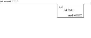

Si at jeg har et vindu med flere ting (knapper, tekstboks kanskje osv osv). Jeg ønsker å finne handleIDen til denne tekstboksen når jeg har handleIDen til selve vinduet. Muligens på koordinater om det er aktuelt?
Forklarer med en figur her:
Som dere ser har jeg vinduet der (si msnvindu) med en handleID XXXXXX...tekstboksen i msn har ikke noe eget handleID, men i min situasjon er det tilfellet, og trenger derfor å hente handleIDen til denne tekstboksen. En mulighet er kanskje å sende koordinater (x,y)...
