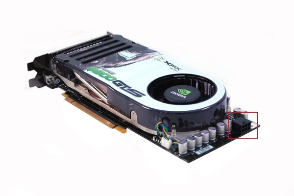

Redak Tøren Skrevet 10. desember 2007 Skrevet 10. desember 2007 (endret) Du har husket å sette inn "strømledningen" til sjermkortet? Ja. Har sjekka alt flere ganger. Det er ingen ledig innganger for tilkobling av strøm som jeg ser. Sjekk en gang til. Dette kortet skal ha en ekstra kontakt for strøm. Den vil ikke starte før du har plugget i kabelen. Endret 10. desember 2007 av atomtissetasen
BoC_SantaCruz Skrevet 10. desember 2007 Skrevet 10. desember 2007 (endret) har bygget en pc med akkurat samme skjerm kort, (tror jeg i alle fall) denne skal ha strøm inngang.. gjorde akkurat samme feilen for strøm inngangen står ikke der den skal være i følge tegningen.. sjekk her etter strøm kontakten: der skjerm kobles til kortet er frem og inn er mot hk i denne forklaringen.. se helt inn på basiden i hjørnet, der ligger den gjemt.. (du er ikke den første som ikke ser denne) men min erfaring fra dette var at skjermkortet PEIP som FAN!! EDIT: eller som vist over, men jeg trodde den sto inn mot hk, men kan hende jeg tar feil.. Endret 10. desember 2007 av BoC_SantaCruz
Redak Tøren Skrevet 10. desember 2007 Skrevet 10. desember 2007 Det er hovedkortet som sender den pipelyden til PC-høyttaler. Bios får ikke bootet når skjermkortet ikke er aktivt.
BoC_SantaCruz Skrevet 10. desember 2007 Skrevet 10. desember 2007 (endret) Det er hovedkortet som sender den pipelyden til PC-høyttaler. Bios får ikke bootet når skjermkortet ikke er aktivt. den jeg bygget gikk jeg over maskinen med øret tik hk.. er sikker på at lyden kom fra skjermkortet, evt så lå høytalern bak skjermkortet.. skjermkortet skal få litt strøm fra selve pci express kontakten på hk.. men syns problemet her er litt rart siden maskinen virka i 10 min... min erfaring var at maskinen jeg byggde startet og alt var ok ifølge hk lysene (de indikerte at os ble lastet og cpu og alt gikk som det skulle) Endret 10. desember 2007 av BoC_SantaCruz
Redak Tøren Skrevet 10. desember 2007 Skrevet 10. desember 2007 Det får litt strøm ja, men ikke nok til at det er aktivt. Ok, jeg kjenner ikke kortet. Kan godt være at det peip Videre har trådstarter en grønn led bak på kortet som indikerer noe om booteprosessen. Dette skal være fire leds, så hvis bare en lyser, så vil det si at bios har møtt på et problem med indisering av et komponent. Gjerne ramen på grafikkortet. Dette står i manualen.
BoC_SantaCruz Skrevet 10. desember 2007 Skrevet 10. desember 2007 men vist det skal være skjermkortet som er fucked skal maskin fortsatt være i live å oppføre seg normalt deretter.. derfor tror ikke jeg at det er skjermkortet men hk eller psu.. evt prøv å slå på maskinen uten skjermkortet i, evt test annet skjermkort eller det nye i annen maskin.. som jeg sa tidligere så når jeg starta maskinen uten strøm på skjermkortet så hørtes det ut som maskinen starta normal men skjermkortet peip som fan.. dette skjer jo ikke i dette tilfellet så da tror jeg det er hk.. kansje psu 50 % sikker på at der er hk, 20 % psu og resten på andre ting.. men men..
Redak Tøren Skrevet 10. desember 2007 Skrevet 10. desember 2007 (endret) Nei, hvis skjemkortet ikke har strøm vil ikke maskinen boote. Men viftene skal gå ja... Edit: Det kan jo være at det ikke var skjermkortet hans som røk i utgangspunktet ja Endret 10. desember 2007 av atomtissetasen
