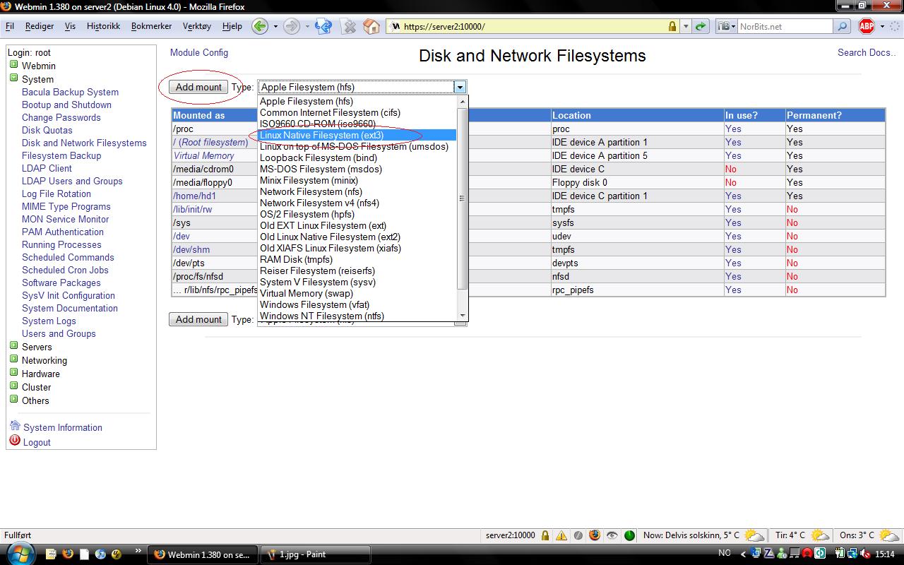

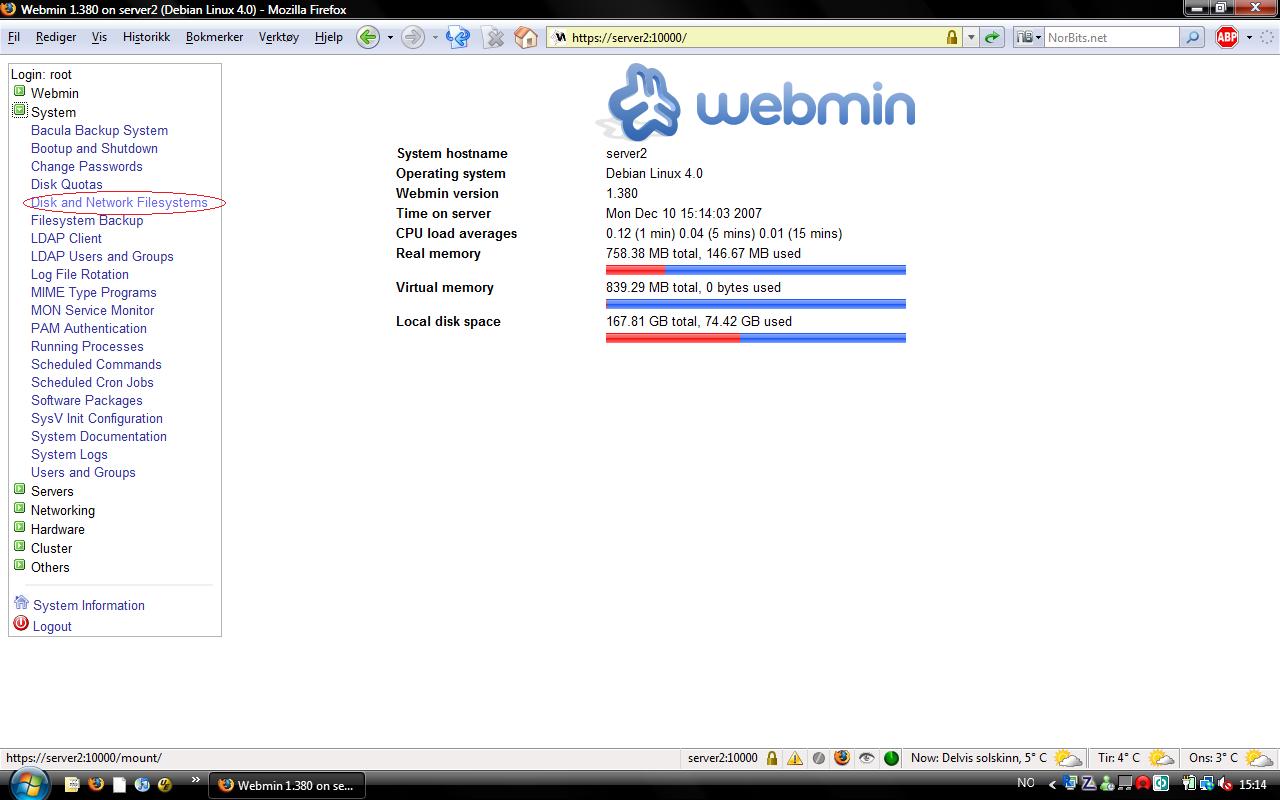

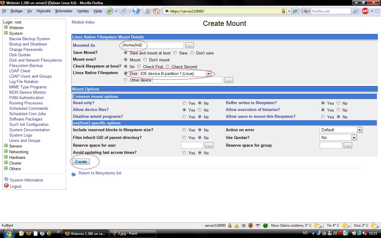

nree Skrevet 10. desember 2007 Forfatter Skrevet 10. desember 2007 Først velger jeg Disk and Network Filesystems i menyen. Så, velger jeg ext3 og trykker på [Add mount] Så skriver jeg inn stien og velger "device" og partisjon og trykker på [Create] Da kommer denne meldingen opp: Error Failed to save mount : Mount failed : mount: wrong fs type, bad option, bad superblock on /dev/hdb1, missing codepage or other error In some cases useful info is found in syslog - try dmesg | tail or so
Kagee Skrevet 10. desember 2007 Skrevet 10. desember 2007 Ok når du kjører dmesg rett etter å ha forsøkt dette, får du feilmeldingen du viste til?
nree Skrevet 10. desember 2007 Forfatter Skrevet 10. desember 2007 Da får jeg en hel haug med ting dmesg | tail derimot server2:~# dmesg | tail EXT3-fs error (device hdb1): ext3_check_descriptors: Block bitmap for group 384 not in group (block 0)! EXT3-fs: group descriptors corrupted! EXT3-fs error (device hdb1): ext3_check_descriptors: Block bitmap for group 384 not in group (block 0)! EXT3-fs: group descriptors corrupted!
