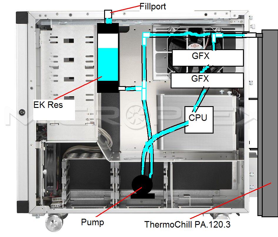

Og her er et bilde av slik det antagelig kommer til å bli:
Endret av LockBreaker
Selv er jeg veldig fornøyd med min D-Tek Fuzion blokk og kan med glede anbefale den til hvemsomhelst. Eneste jeg ikke liker med den blokken er at slangetilkloblingene er litt nær hverandre, men i grunnen ikke et problem.
Jeg har også Swiftech tanken og er meget fornøyd med den. Enkel å plassere og montere.
Når det gjelder slangeklemmer så stoler jeg ikke på plastklemmer og går blindt for metallklemmer, men for alt jeg vet kan plastklemmene være like gode som metalklemmer.
