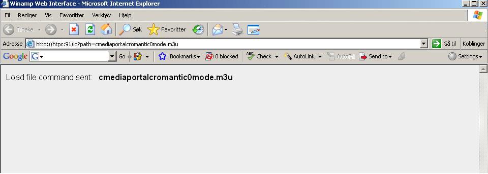

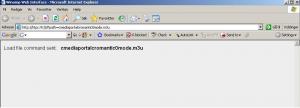

her ser der bildet av internettsiden som dukker opp som resultat av den første batch linja:
Siden oppdaterer seg selv hele tiden og laster inn denne feilaktige playlisten inn til winamp flere ganger.
Er det noen som kan se hva jeg gjør galt? Linken fiungerer jo helt fint når jeg klikker på den/kopierer linjen inn i eplorer.
