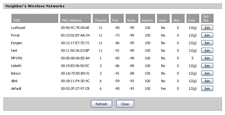

Lars Dongeri Oppholdsnes Skrevet 5. desember 2007 Skrevet 5. desember 2007 Har unngått alle kanalene de andre bruker (kjører kanal 8) men lurer på om jeg ikke skal forsterke antennene på Linksysen utover de normale grensene Forresten: hvorfor holde seg til kanal 1, 6 og 11? Det sendes over et spektrum på flere kanaler og det er ikke så mange plasser å velge i. Når jeg ser ditt nettverk på K8 og at du har en nabo med sterkt signal på kanal 6 så er det helt sikkert forstyrrelser hos deg.
Goliath Skrevet 5. desember 2007 Forfatter Skrevet 5. desember 2007 hvilken kanal ville være gunstigst i mitt tilfelle da?
Lars Dongeri Oppholdsnes Skrevet 5. desember 2007 Skrevet 5. desember 2007 Trolig kanal 1. Både 6 og 11 har tildels kraftige signaler.
