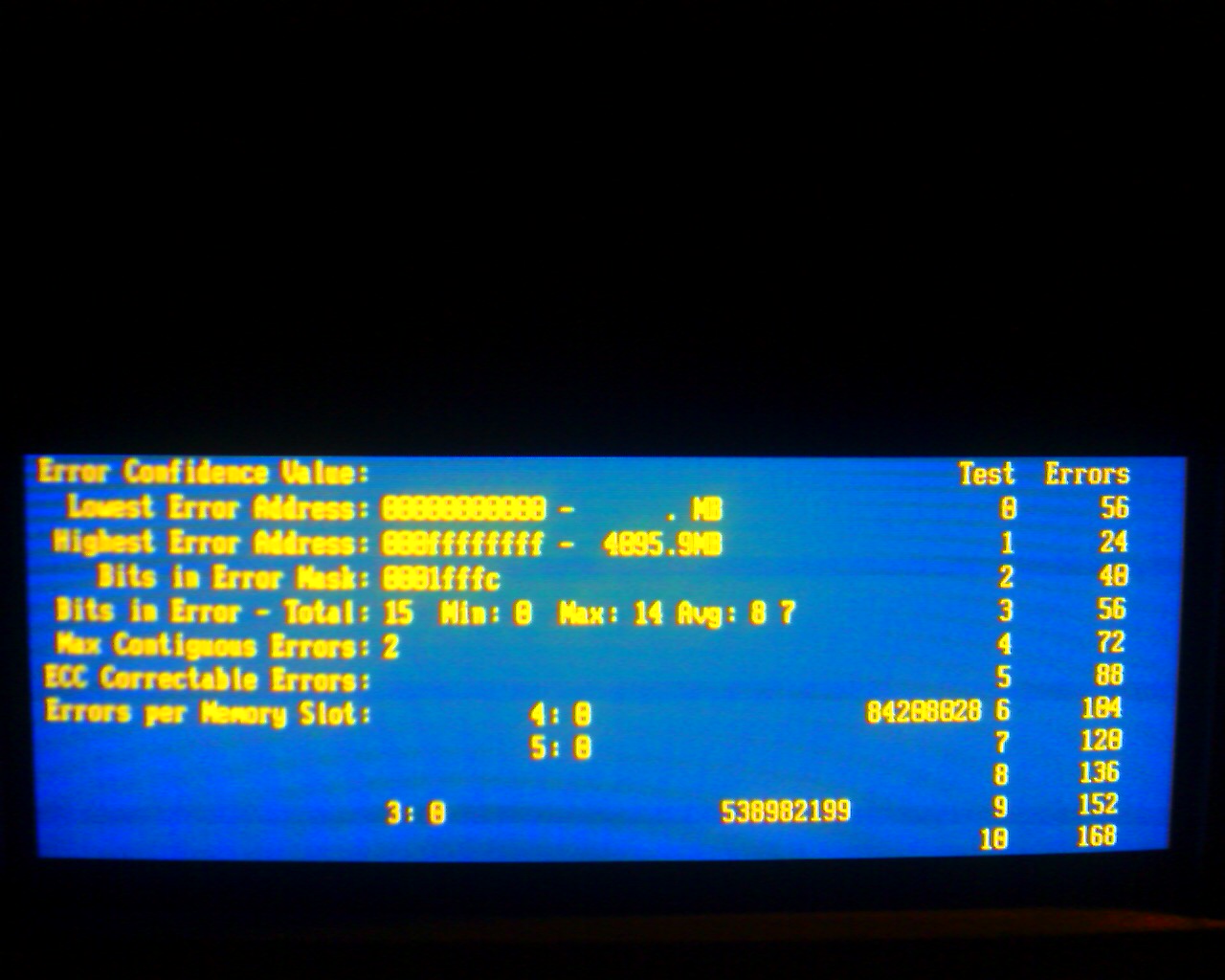

Har nå kjøpt powercolor radeon x1950 pro og 1 gb ekstra med ram og har 2*512 fra før så har nå 2gb.
Problemet mitt er at mus og tastatur klikker i spill. Jeg har prøvd det med å sette prioteten til lav i oppgave behandlingen, men dette funker ikke i medal of honor airborne. Jeg slipper å gjøre noe som helst i cod4, som funker utmerket. Pcen funket utmerket før jeg satte in 1gb mer ram, og nytt skjermkort.
Har ingen varme problemer siden har vannkjølingen som holder pcen rett over 30 grader i spill.
Har tatt memtest, men skjønte ingen ting, så har lagt ut et bilde.
Så har jeg problemer med rammen min ifølge memtest? Og hva kan jeg gjøre for at mus og tastatur skal funke spill.
Endret av Ja9boy
For det føste bruk Memtest86+ 1.70
Så setter du korrekt spenning og timing til minnet i bios.
Boot kjør et par pass kun 0 feil er ok.
Test 1 og 1 brikke prøv alle slot.
Du kjøpet vel samme type minne?
Endret av SNIPPSAT
Jeg har 3 minnebrikker der jeg hadde to gamle fra før som er på 512 mb, og så kjøpte jeg et på 1gb. Så nei ikke samme minne. Men har dette noe å si?
Jeg får ikke til det med memtest, først kommer det opp at det leser av og så kommer det bilde jeg la ut. Og så kommer det ikke noe mer fram.
