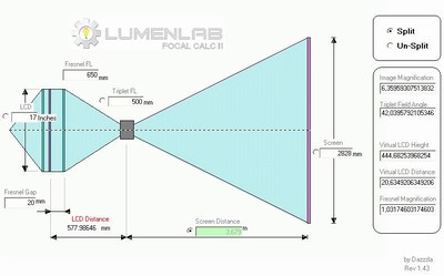

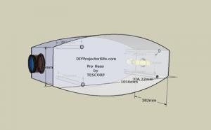

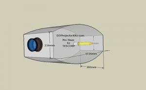

Mortex2001 Skrevet 4. desember 2007 Skrevet 4. desember 2007 (endret) 1280x1024 LCD-projektor Jeg har nå begynt å lage min egen LCD-projektor. Inspirasjonen har jeg fått ifra en kamerat, tha sims, her på forumet og ifra lumenlab.com. Jeg var med på å bygge en helt lik projektor sammen med hen da han drev på. Men den ble ikke noe spesielt vellykket og pen. Derfor har jeg begynt å bygge meg en ny en, helt fra bunn av og med et helt annet utseende. Denne gangen går jeg for en HAAS-style. Og planen er at den skal henge i taket, så jeg må laget en eller annen festebrakett. Målet er også å lage festebraketten ”universal” slik at den skal fungere like bra selv om den henger ifra taket eller står på gulvet. Jeg har også laget en hjemmeside spesielt for dette prosjektet. Jeg er allerede godt i gang. Så nå i begynnelsen kommer det en del oppdateringer rett etter hverandre. http://mortexplaza.ath.cx Her er en liten tegning laget i Google SketchUp (tegningen er ikke laget av meg). Forklaringer Vanlig: Har delene fra før av. Oransje skrift = Bestilt, men enda ikke ankommet. Rød skrift = Ikke bestilt. Kursiv skrift = Viktig Deler Prisen jeg oppgir er i NOK, og den er inkludert 25% mva. Siden prisene varierer med kursen, går jeg ut ifra at 1USD har kursen 6,0000. Alt som er skrevet i kursiv er jeg usikker på om jeg skal bestille, eller ikke mottatt enda. Optikk: 220mm Pro Fresnel Lens 650mm Pro Fresnel Lens Pro Projection Lens Triplet Pro Reflector Strøm og lys: LL/Vue 400w eBallast Mogul Base HID Socket 65K T15 Lamp Kjøling og temperatur: 2x 120mm Noctua vifter 800rpm = 8db Zalman Spenningsregulator Spenningsregulatoren har jeg kjøpt slik at jeg kan stille hastigheten på viftene manuelt. (Viftegrill) (Lyddempere) Ledninger og koblinger: Forlenger til skjermkabel Lampettledninger Brytere Sikring og sikringsholder Skjerm: Hyundai L72S Varmebeskyttende glassplate Lerret: AView Lerret 200 x 200 Matt hvit Materialer: Furu heltre Disse platene er 318x1016x18. ”Kosteskaft” 190 cm Disse er for å støtte veggene i kassen og gjøre den mer stabil og mindre bevegelig. Tynne plater (for å dekke selve kassen på toppen og under). Priser: 220mm Pro Fresnel Lens - 187,50 kroner 650mm Pro Fresnel Lens - 187,50 kroner Pro Projection Lens Triplet - 1492,50 kroner Pro Reflector - 112,00 kroner LL/Vue 400w eBallast - 1117,50 kroner Mogul Base HID Socket - 75,00 kroner 65K T15 Lamp - 367,50 kroner 2stk Noctua 120mm vifter, 800rpm = 8db - 300,00 kroner Zalman Spenningsregulator - 39,00 kroner LCD-skjerm: Hyundai L72S - 2250,00 kroner (da jeg kjøpte den for to år siden) UV-filter (hadde liggende fra tidligere) - 90,00 kroner Varmebeskyttende glassplate - 250,00 kroner AView Lerret 200 x 200 Matt hvitt - 999,00 kroner Plater, furu heltre - 375,00 kroner Fresnelrammer 2 stk - 150,00 kroner Kosteskaft” - 85,00 kroner Kryssfinerplate, 4mm - 300,00 kroner Ledninger, koblinger og brytere - 370,00 kroner Stålplate til bakpanelet - GRATIS SAMLET SUM: - 8202,50 kroner (Linjer i rødt er ikke lagt med i den samlede summen.) KOMMENTARER POSTES HER, TAKK! Oppdateringer 1. [04.12.07] Bilder, skisser og tegninger med mål. 2. [04.12.07] Platene er kuttet, og delt opp i deler. Hullene er også skjært ut. 3. [04.12.07] Kassen er blitt delvis montert. 4. [05.12.07] Forklaring og litt fremtidige planer. 5. [16.12.07] Ballasten har endelig ankommet. 6. [23.02.08] Rammene og reflektoren fra USA har endelig kommet. 7. [24.02.08] Bilder av viftene og nye bilder av kassen. 8. [29.02.08] Kassen er malt. Bilder av den gamle PJ-en. 9. [02.03.08] Bilder av den gamle PJ-en i aksjon. 10. [09.03.08] Montert sokkel og vifter. 11. [23.03.08] Bilder av projektoren i gang. 12. [23.03.08] Siste bilder av projektoren, og planer videre. Endret 25. mars 2008 av Mortex2001

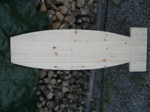

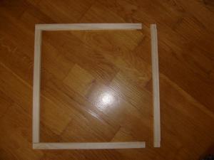

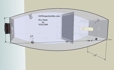

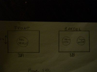

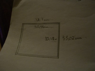

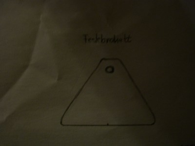

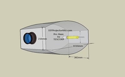

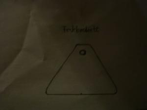

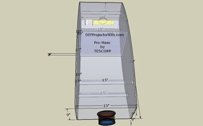

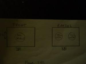

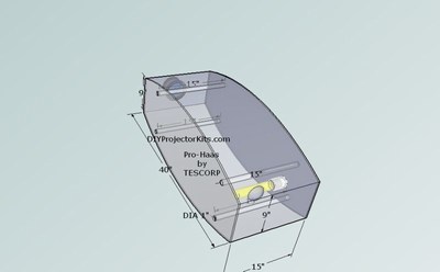

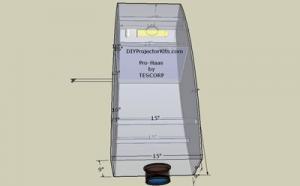

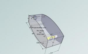

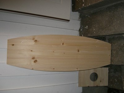

Mortex2001 Skrevet 4. desember 2007 Forfatter Skrevet 4. desember 2007 Her kommer flere tegninger og skisser. Her ser du rammen jeg har tegnet. I denne skal jeg plassere de to fresnelene. Her er altså et bilde av hvordan jeg har tenkt at festebraketten skal se ut.

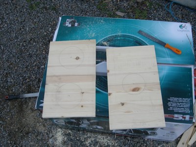

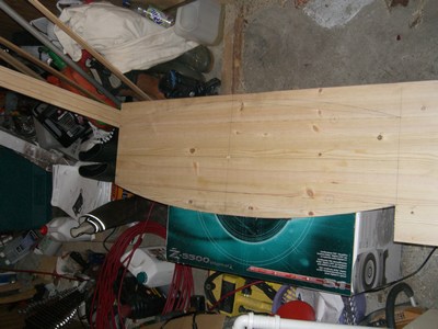

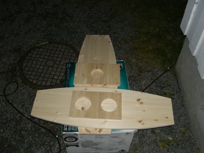

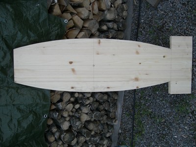

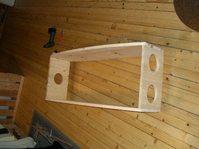

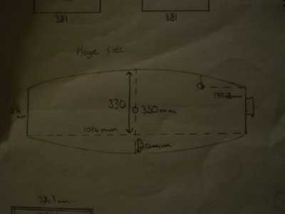

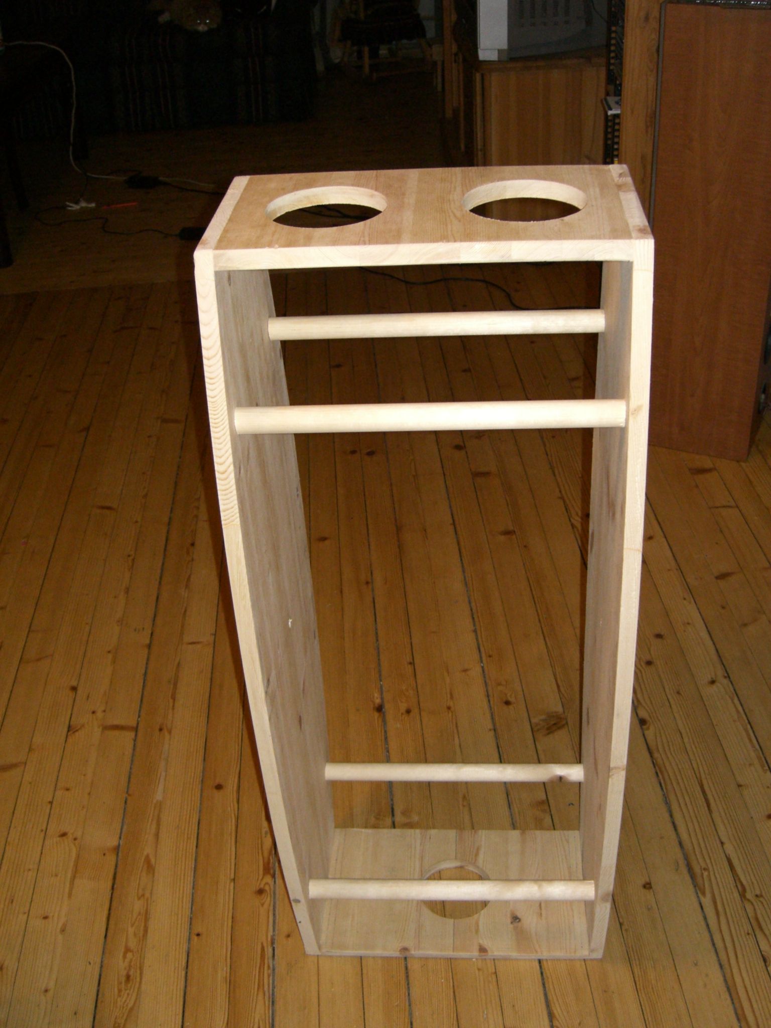

Mortex2001 Skrevet 4. desember 2007 Forfatter Skrevet 4. desember 2007 (endret) Her er noen bilder ifra da jeg kuttet ut platene. Jeg brukte vanlig stikksag til å skjære de ut. Til å lage hullene brukte jeg slik man fester på drillen. Den har blader i ytterkant, og det er mulighet for å stille de. Opptil 130mm Kjøpt på clas ohlson til 120 kroner. Ble faktisk overrasket over kvaliteten på den.Platene fliset heller ikke opp så mye som jeg hadde trodd. Endret 4. desember 2007 av Mortex2001

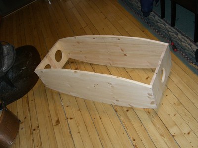

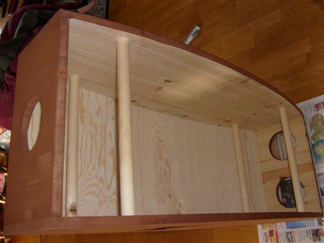

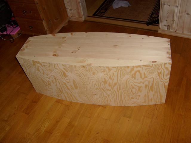

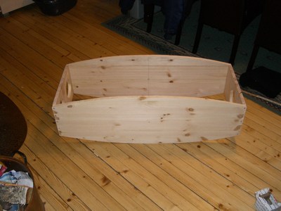

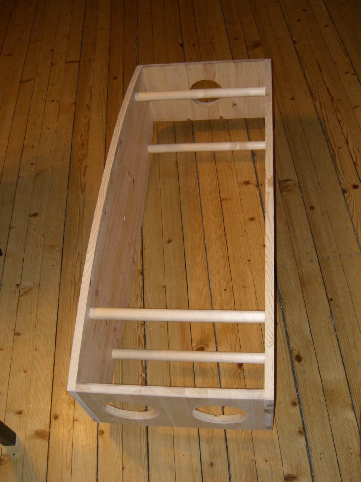

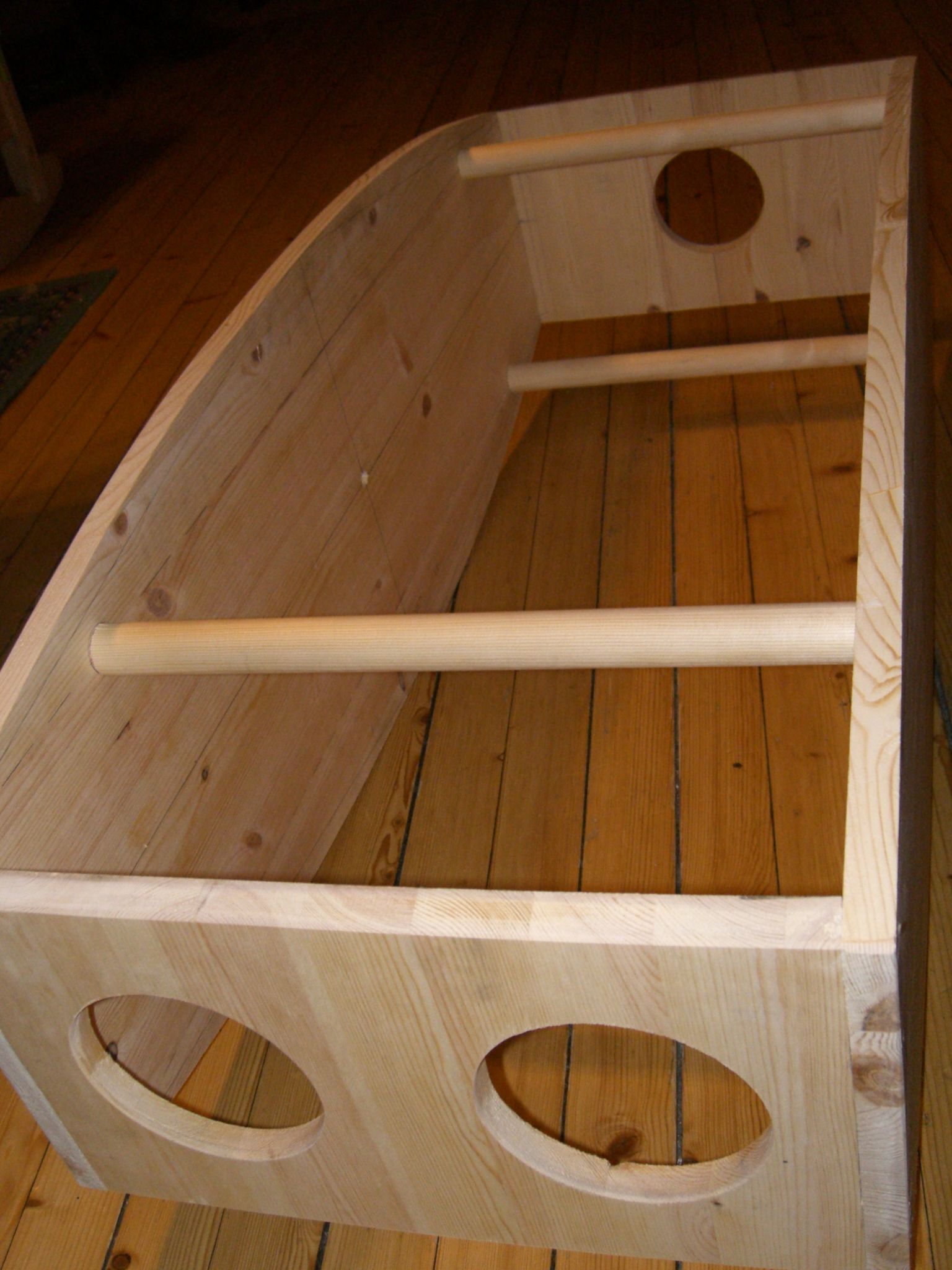

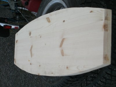

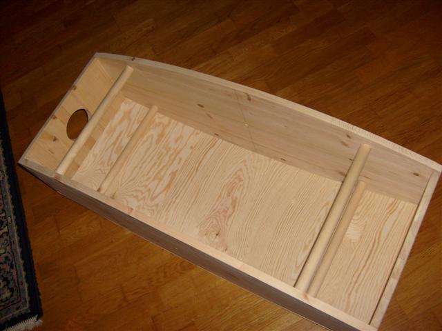

Mortex2001 Skrevet 4. desember 2007 Forfatter Skrevet 4. desember 2007 (endret) Her kommer enda en bitteliten oppdatering. Nå er kassen delvis satt sammen. Det ser da foreløpig ganske bra ut. Synes ikke dere også? Kommentarer her takk Endret 4. desember 2007 av Mortex2001

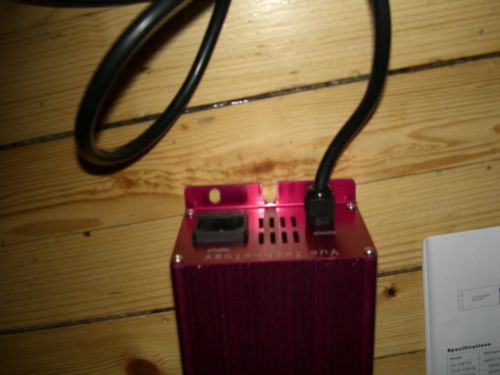

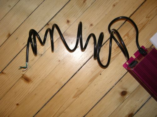

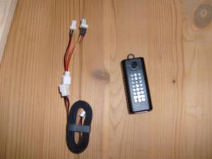

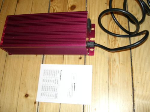

Mortex2001 Skrevet 16. desember 2007 Forfatter Skrevet 16. desember 2007 (endret) Oppdatering 16.12.07 Nå kom endelig en etterlengtet pakke ifra Lumenlab. Pakken kom for noen dager siden, men har ikke hatt anledning til å legge ut noe i denne tråden før nå. Den inneholdt en VUE eBallast 400W, den er rød/rosa Her følger noen bilder. Her ser du det bilde av ballasten og ledningen som skal ut til pæra. Den er forferdelig lang, men det er jo greit. Det er jo bare å kutte den Her ser dere ledningsstubben som er sammenkrøllet. Det som faktisk overrasket meg, var at det bare var til å plugge inn en vanlig strømkabel til PSU. Sånn var det ikke på den forige, den hadde samme kabler inn som ut. Slik som det nå bare er på utgangen. Kommentarer her takk! Endret 16. desember 2007 av Mortex2001

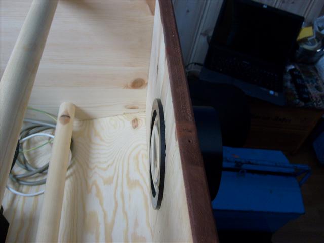

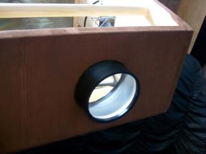

Mortex2001 Skrevet 15. januar 2008 Forfatter Skrevet 15. januar 2008 Oppdatering 15.01.08 For de av dere som har ventet på update, så kommer den nå. Grunnen til at den kommer så sent er fordi at jeg ikke har hatt tid til å drive på med projektoren på lenge og at jeg fortsatt venter på noen deler ifra USA, men disse skal jeg nå avbestille, og lage mine egne. Det som kommer i denne updaten er et par bilder av projektoren hvor jeg har montert noen støttestenger inne i projektoren. Disse er det for at kassen ikke skal bli alt for bevegelig noe som den var. Jeg tok med projektoren hjem for litt siden for å teste om Triplet-linsen passet, og den gjorde den selvfølgelig ikke. Hullet må gjøres litt større, dette blir litt vanskelig med tanke på at det skal slipes/pusses bort like mye rundt hele kanten. Kommentarer her takk!

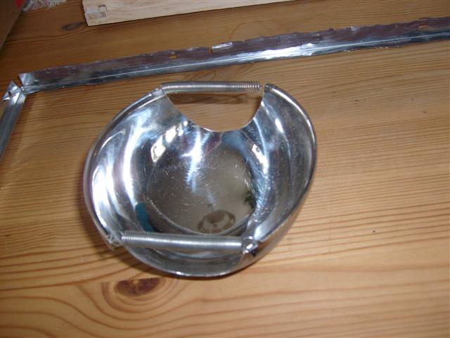

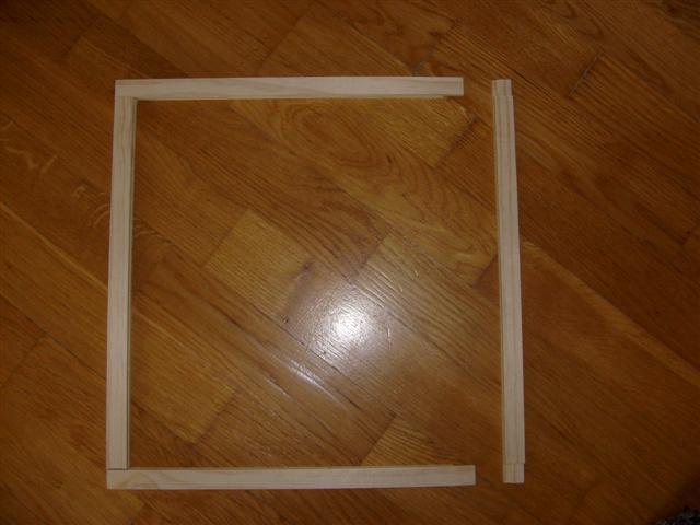

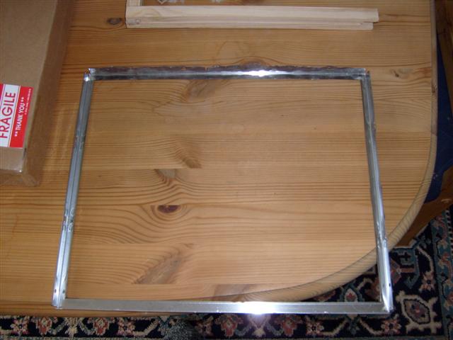

Mortex2001 Skrevet 23. februar 2008 Forfatter Skrevet 23. februar 2008 (endret) Oppdatering 23.02.08 Nå har sikkert de fleste ikke giddi og fulgt med på denne tråden, siden det har stått veldig stille. Men jeg prøver å nå fullføre tråden. Nå har jeg endelig fått delene ifra USA, stor pakke med lite innhold, og den var pakka veldig godt inn. Legger ved noen bilder av delene. Disse skal jeg prøve å montere i løpet av helgen, hvis jeg blir ferdig med selve kassen, noe jeg antagelig blir. Under ser dere reflektoren jeg nettopp fikk. Denne er veldig praktisk siden det er to fjører som gjør at man bare kan montere denne rett på lampen. Under ser dere hvordan rammen ser ut. Disse skal jeg bruke til å sette fresnelene ned i, slik at de holder seg rette og dit de skal. Under ser dere rammen som jeg skal montere på enda en ramme som jeg selv har laget. Dette er metallrammen som LCD-panelet originalt satt på i skjermen. KOMMENTARER POSTES HER, TAKK! Det kommer enda en update senere i kveld eller i morgen. Endret 23. februar 2008 av Mortex2001

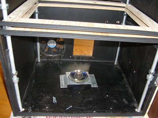

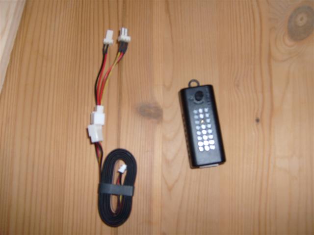

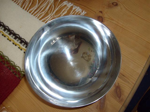

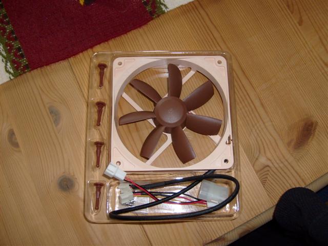

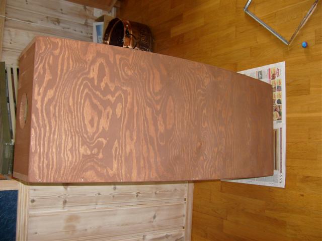

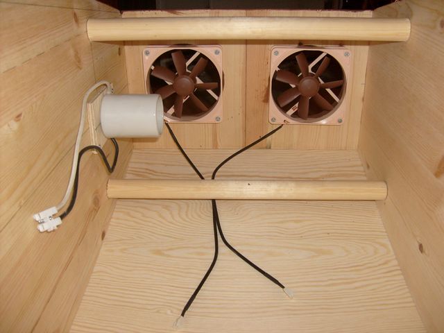

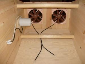

Mortex2001 Skrevet 24. februar 2008 Forfatter Skrevet 24. februar 2008 (endret) Oppdatering 24.02.08 Nå har jeg fått gjort enda litt mer, jeg har nå satt sammen hele kassen for å se hvordan det kommer til å bli. Jeg har også testet ut plasseringen til de forskjellige komponentene. Nå mangler jeg bare noen plankebiter som rammene skal festes til. Dette skal jeg lage i morgen, etter at jeg er ferdig med å male kassen. Malte det første strøket i dag. Jeg må si at det ble ganske fint. Jeg har dessuten fått viftene mine. 2stk Noctua 120mm: 800rpm = 8db Det eneste som kommer til å lage støy nå, er viften i ballasten. Den bråker dessverre en del Under følger noen bilder. Jeg legger også ved et bilde av en IKEA-bolle som jeg tenkte jeg skulle bruke som reflektor, men tror ikke det blir aktuelt siden jeg har fått den reflektoren ifra USA. Under, så ser dere et bilde av spenningregulatoren til viftene Her er mine etterlengtede vifter, gleder meg til å høre om de er så stille som jeg forventer. Her er IKEA-bollen "Blanda Blank".. Hehe, veldig morsomt navn Kommentarer postes her! Endret 29. februar 2008 av Mortex2001

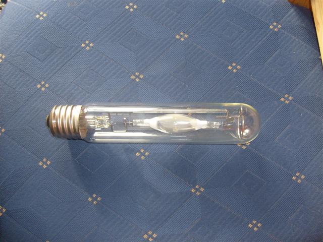

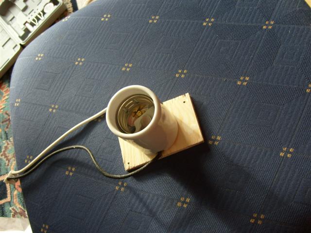

Mortex2001 Skrevet 29. februar 2008 Forfatter Skrevet 29. februar 2008 (endret) Oppdatering 29.02.08 Sånn, da er det tid for enda en update. Blir ikke mye tekst, men bilder holder vel i massevis Legger ved et bilde av den gamle projektoren også, for de som er interesserte. Her er den delvis malte kassen Her er pæren på 400W og sokkelen Avgir mye varme og lys, skal ta et bilde av den senere. Her er noen bilder av den gamle projektoren som er ribba for deler. Kommentarer postes her! Endret 29. februar 2008 av Mortex2001

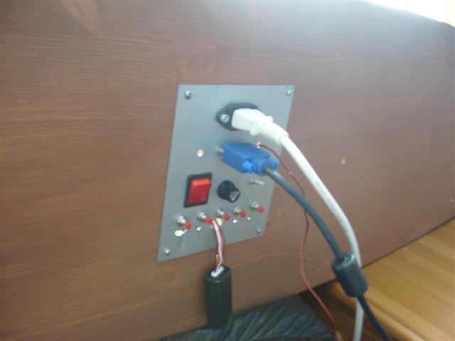

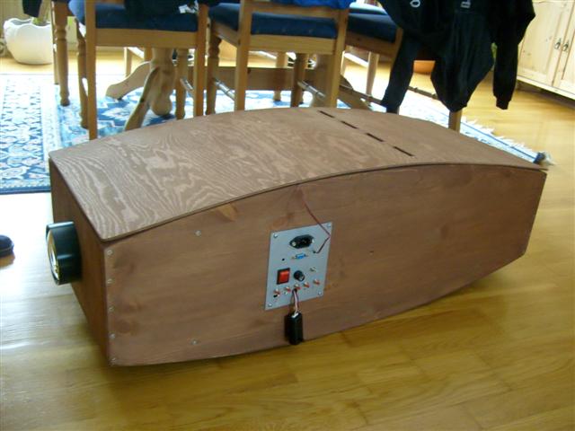

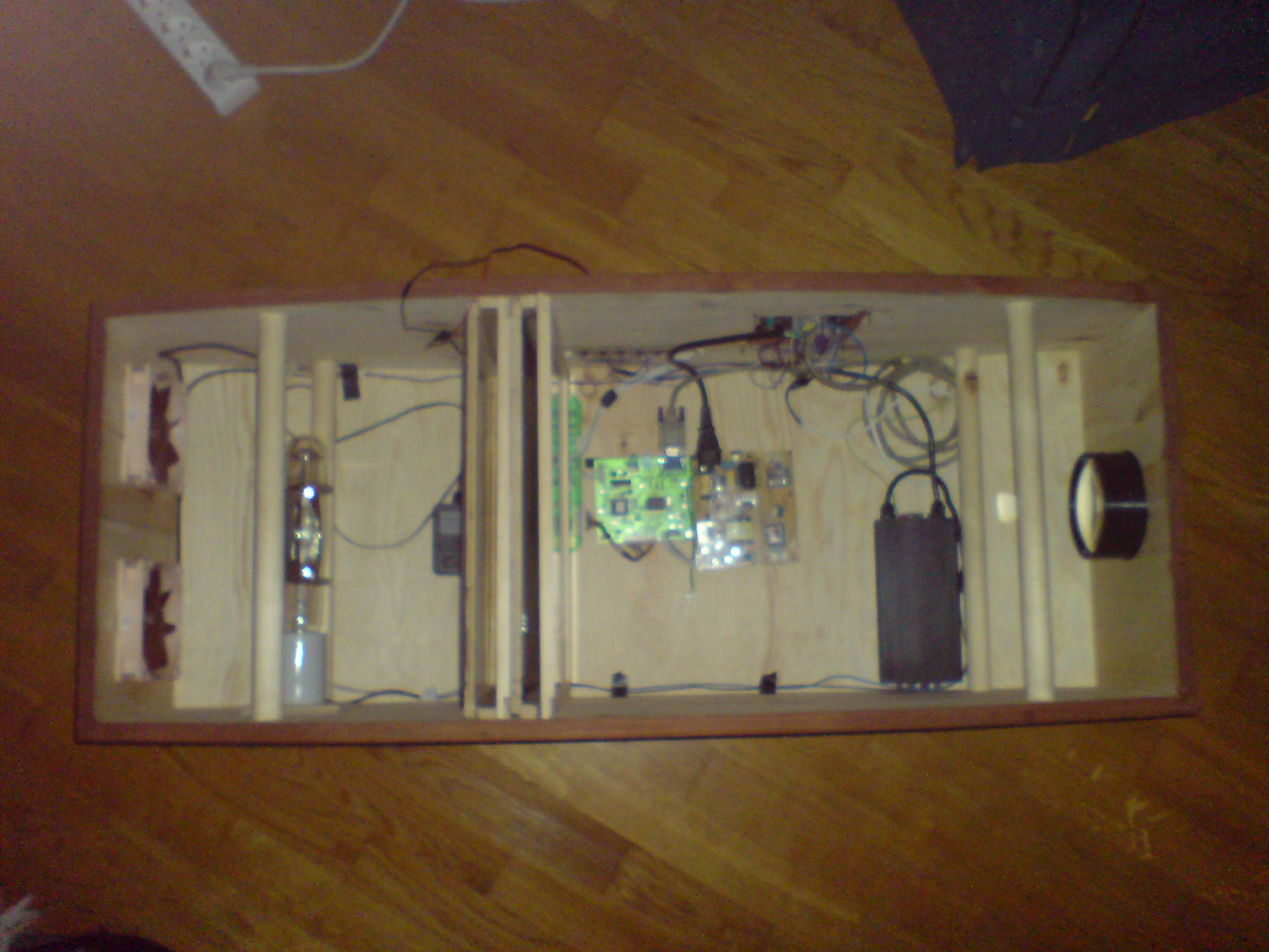

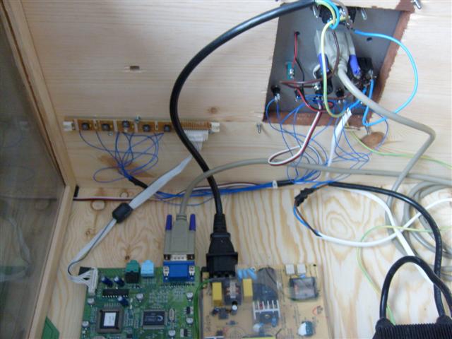

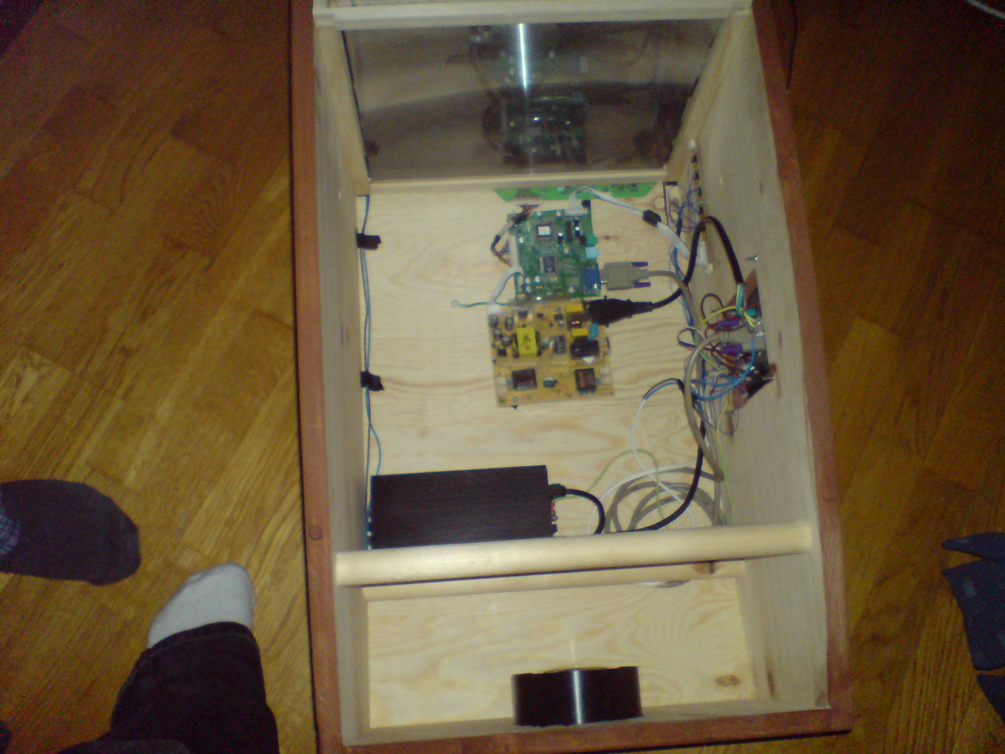

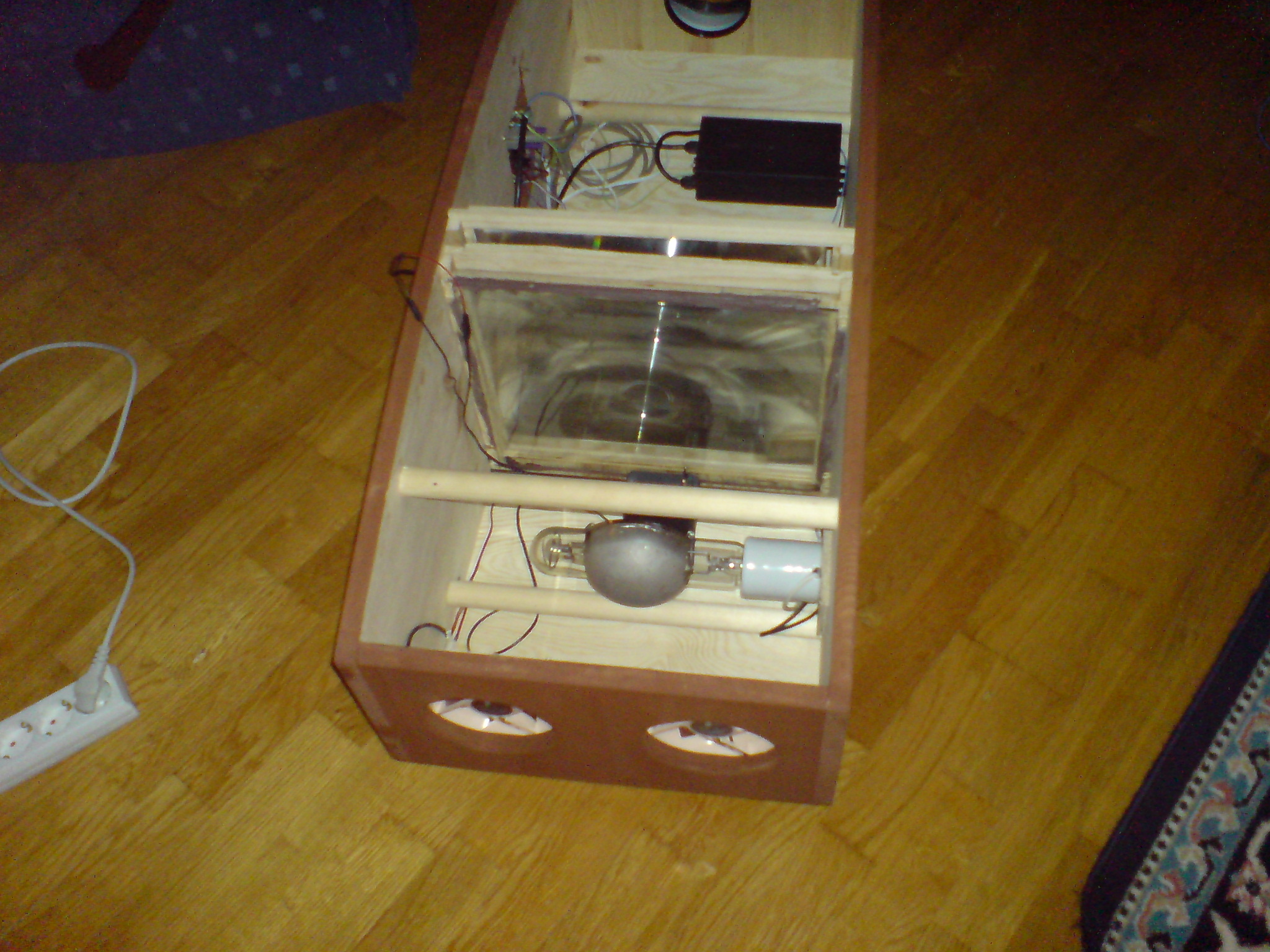

Mortex2001 Skrevet 9. mars 2008 Forfatter Skrevet 9. mars 2008 Oppdatering 09.03.08 Nå har jeg begynt å montere delene inne i kabinettet. Jeg syne selv at det ser veldig bra ut. Det neste blir å kutte noen tynne plankebiter som jeg skal montere rammene til fresnelene og LCD-panelet på. Når det er gjort, er jeg så og si ferdig, og den skal testes. Regner med at dette skjer i begynnelsen av påsken, hvis alt går som planlagt Legger ved et bilde. Her har jeg montert sokkelen til pæren og viftene Det er veldig rent og ryddig. Skal prøve å fortesette sånn hele veien. Jeg skal tegne et lite ledningsdiagram, slik at dere skal få se hvordan jeg har tenkt. Jeg skal også laste opp et bilde av kontrollpanelet, løsningen jeg har valgt til skjermknappene synes jeg selv var lur Dette kommer senere. Kommentarer her, takk!

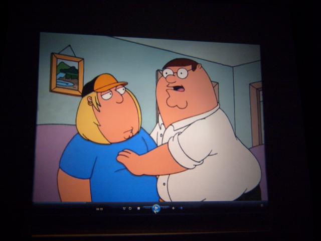

Mortex2001 Skrevet 19. mars 2008 Forfatter Skrevet 19. mars 2008 Fy flate Nå er projektoren "up and running". Foreløpig kommer det bare noen bilder av selve boksen, ikke av bildene som er projektert. Det ble så sinnsykt bra, skal jeg fortelle dere. Bruker den faktisk nå til å skrive inn på forumet Jeg skal få tatt noen bilder straks jeg får tilbake kameraet mitt, regner med at det blir enten på lørdag eller søndag Jeg sier bare en ting; Gled dere

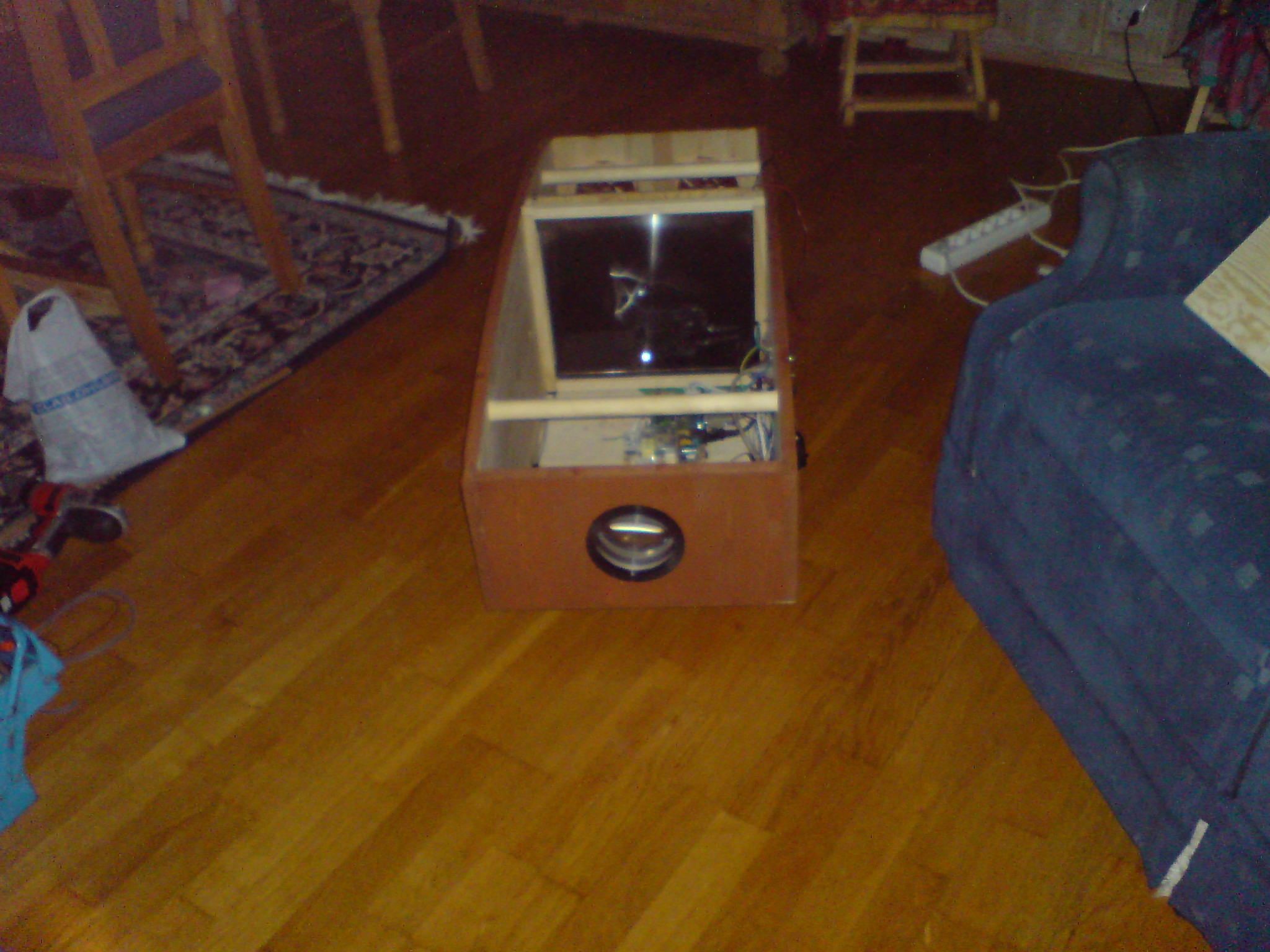

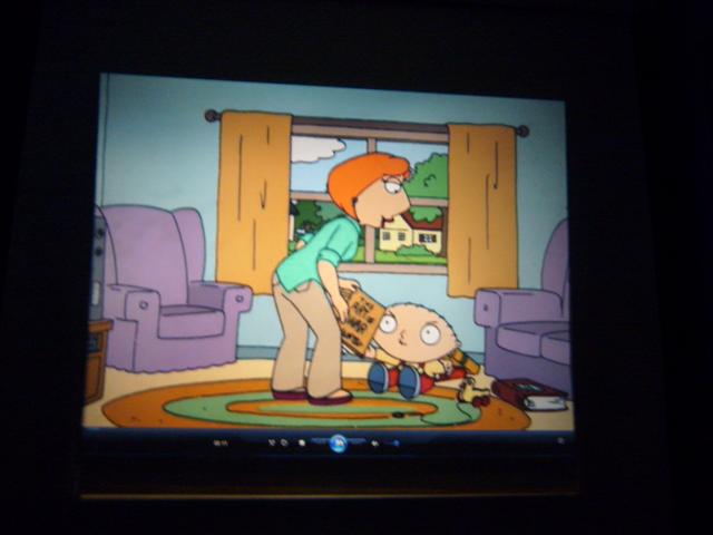

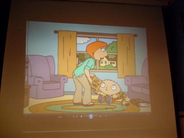

Mortex2001 Skrevet 23. mars 2008 Forfatter Skrevet 23. mars 2008 (endret) Oppdatering 23.03.08 Da har jeg fått tilbake kameraet mitt, og da skal jeg servere dere noen bilder Jeg skal bare si det at, den ene linsa mi er ødelagt, så jeg skal anskaffe en ny en. Derfor kan det se litt lyst ut i underkant av bildet Dette første bildet er tatt MED lys på i rommet (taklampe). Dette andre bildet er tatt med lyset av. Her er et annet bilde tatt med lyset av og med "anti shake" på kameraet. Som dere kanskje ser, så skjelver jeg forferdelig mye, siden det andre bildet er litt uklart. Du kan gjerne slenge igjen en kommentar ved å trykke på denne linken Endret 23. mars 2008 av Mortex2001

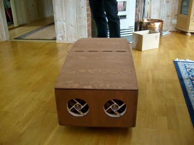

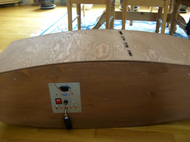

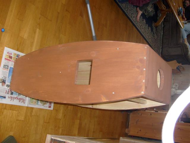

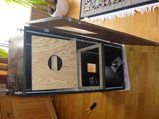

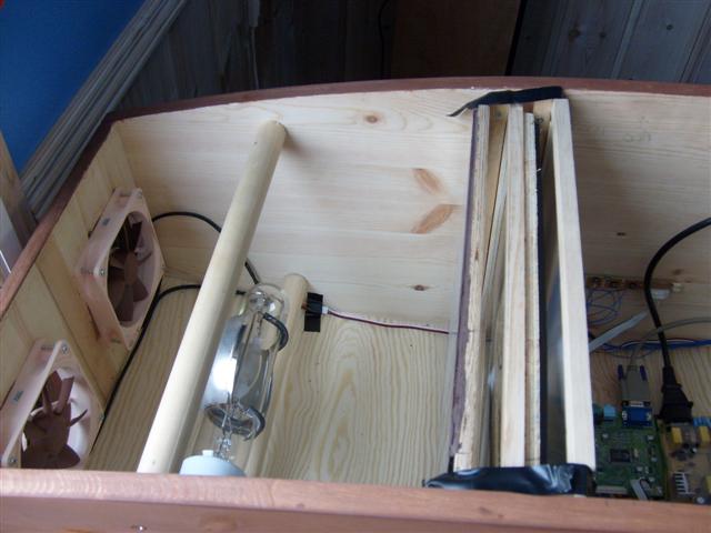

Mortex2001 Skrevet 25. mars 2008 Forfatter Skrevet 25. mars 2008 (endret) Oppdatering 25.03.08 Da har jeg fått skjært ut luftehullene i lokket, slik at luften får fri gjennomstrømning. I tillegg har jeg malt lokket, synes selv det ble veldig bra. Jeg omtrent montert sammen alt. Det eneste som nå mangler på selve projektoren er å montere lokket. Jeg skal kjøpe noen hengsler, slik at det blir lett å åpne den senere for rengjøring og eventuelle modifikasjoner. Om ikke lenge skal jeg begynne på den takfestet / gulvstøtte. Som dere kanskje har sett er det allerede lagt ut en liten tegning som gir en indikasjon på hvordan den skal se ut. Jeg vil lage den "universal", slik at jeg både kan plassere den gulvstående og hengende i taket. Under kommer noen nye bilder av projektoren. Her ser dere hvordan den ser ut inni fremme. Her har dere kretskortene til skjermen, knappene til skjermen som er koblet til noen "trykk-knapper" på kontrollpanelet (de røde), ballasten og baksiden av kontrollpanelet. Mye småpirk og lodding på det som dere kanskje ser. Her er den bakre delen. Altså hvor pæren er montert. Fra venstre: Pære, varmebeskyttende glass, fresnel, LCD-skjerm, fresnel. Teipen som dere ser, skal ikke være der. Det er bare midlertidig. Her er et par bilder av tripletlinsa. Her skal jeg lage en fokuseringsmekanisme senere. Kontrollpanelet sett utenfra. Som dere ser sitter lokket litt løst, men det er fordi det ikke er festet enda. Men dere ser nå sånn delvis hvordan hele kassen ser ut. Kassen er mørkere i virkeligheten, den er ikke så lys som på bildene. Du kan gjerne slenge igjen en kommentar her Endret 25. mars 2008 av Mortex2001
