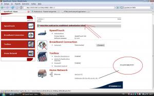

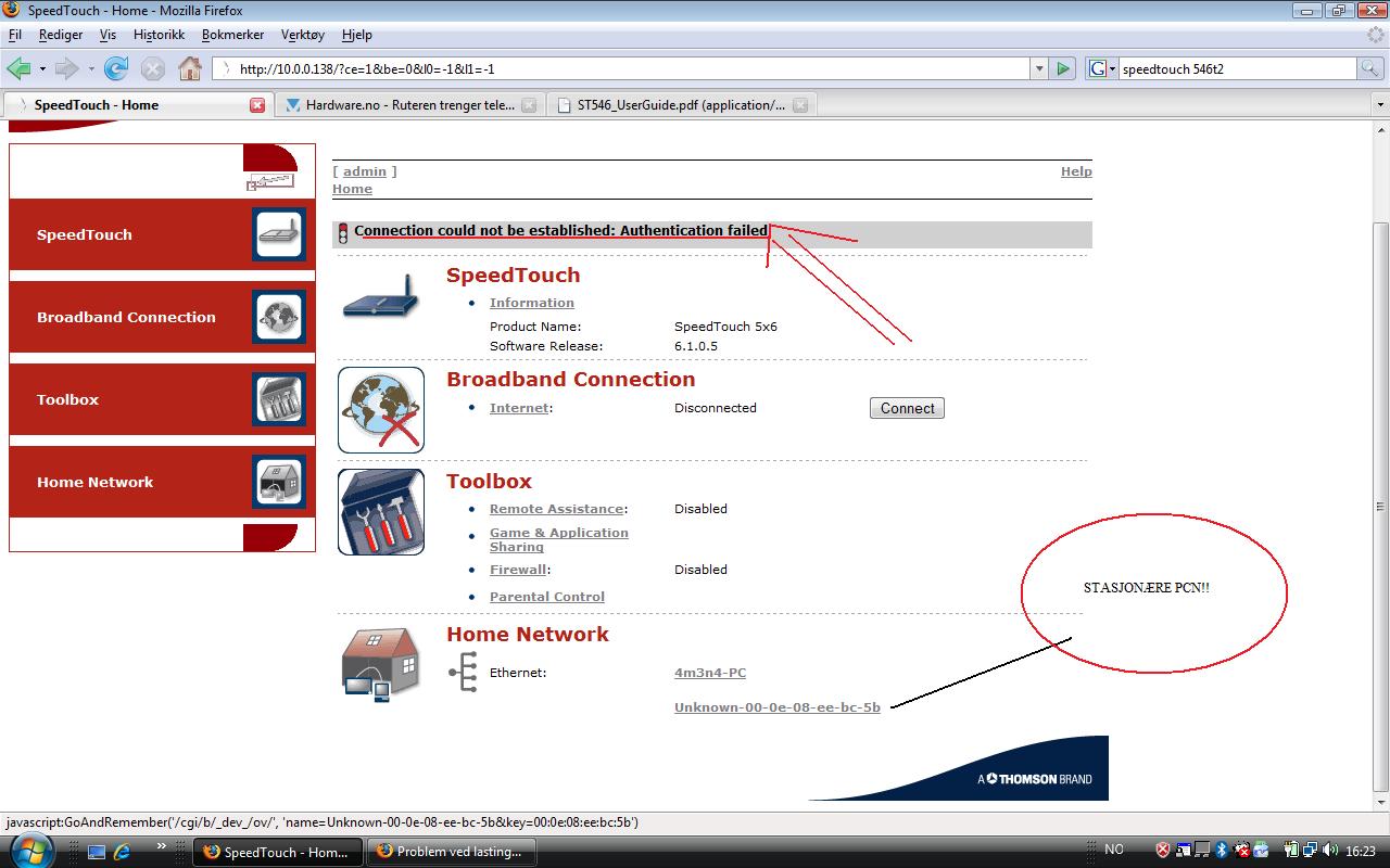

ckyfanboy Skrevet 4. desember 2007 Forfatter Skrevet 4. desember 2007 Funker ikke, skriver 10.0.0.138 og får server not found. Funket før jeg tuklet med det, og før det igjen da jeg klikket på connect stod the authentication failed. Kan noen vær så snill bare laste den opp .

ckyfanboy Skrevet 4. desember 2007 Forfatter Skrevet 4. desember 2007 (endret) EDIT: Punkt 1 funket, nå spør ruteren om passord, den jeg fikk ifra telenor fungerer ikke. Hva er standard brukernavn og passord? : / Edit: Fant ut brukernavn og passord, men nå som jeg går på connection og tar i bruk connection wizard, innsetter detaljene som jeg har fått fra telenor (brukernavn og passord) Får jeg en error "Authentication failed" Hva skal det bety? Endret 4. desember 2007 av ckyfanboy

ckyfanboy Skrevet 5. desember 2007 Forfatter Skrevet 5. desember 2007 Klarte det, glemte @online.no Takk folkens.
