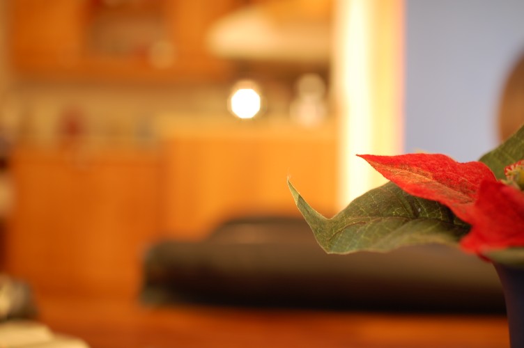

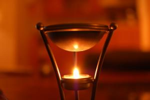

Har brukt Sigma 30mm f/1,4. Først lurer jeg på bildet i midten. Hvorfor det kommer et lilla stikk av flammen. Er det enkle måter å unngå dette?

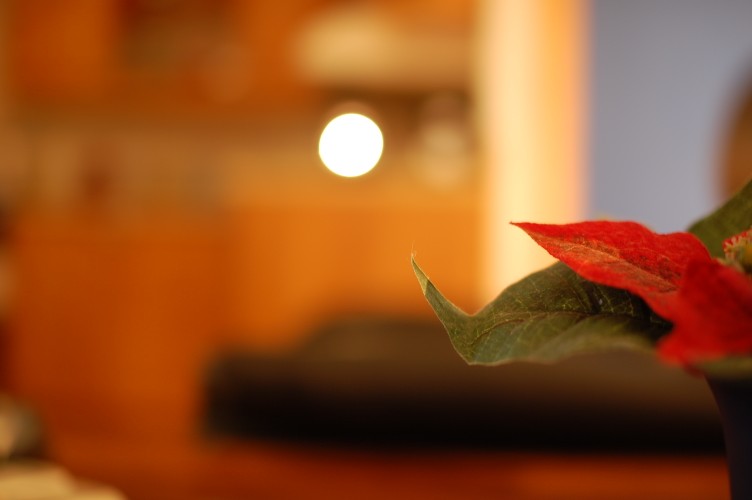

Så bilde 1 og 3. Nr 1 er f/1,4 og nr 3 er f/2,8. På telyset i bakgrunnen, er det slik at du alltid for mest "sirkulært bokeh" (for å bruke det uttrykket) ved største blender? Ved f/2,8 er det mer 8 kantet... Er det spesielle teknikker for å få finest mulig kremete bakgrunner?

Det lilla kan være Lens Flare
eller Chromatic Abberation(misfarging ved kontrastskiller) men dette forekommer ofte langs kanter. Har ikke så mye erfaring med dette men jeg tror på lens flare elns. Samtidlig er det jo stor kontrast fra lyset og beholderen.
For å forhindre dette kan det hjelpe å endre blender
Kantene kommer av blenderen. Blenderen er bygget opp av ofte 6-8 blader. Disse kan ikke danne en helt sirkulær ring ved alle blenderåpninger, derfor blir det noe kantete ved enkelte blenderåpninger. Men jeg skulle gjerne lært mer om hvordan man styrer dette og hvilke blenderåpninger som gir mest og minst sirkelform.
Du kontrollerer hvor kremet bakgrunnen blir ved å justere blenderåpningen. Jo mindre blenderåpning jo bedre blir dybdeskarpheten, altså skarpere detaljer i bakgrunnen. Derfor lønner det seg å bruke stor blenderåpning (f/1.4) for å få en mest mulig kremet bakgrunn.
En annen ting som virker inn på hvor kremet bakgrunnen er, er hvor stor forskjell det er på avstanden mellom fokus og bakgrunn. F.eks kunne du ført kameraet litt nærmere bladene og fokusert på nytt for å få bakgrunnen ennå mer uskarp/kremete.
Lyspunktene antar den formen blenderen har. Du kan holde objektivet opp foran øynene og se gjennom det, så kan du leke med å justere blenderen med den lille armen som stikker ut på innsiden av fatningen.
Som du vil se har Sigma 30/14, med 8 avrundede blenderlameller, en ganske nær sirkulær blenderåpning på de største blenderne, mens den blir mer og mer kantete når du blender ned.
Kremete bokeh har sammenheng med flere egenskaper ved objektivet, men blenderens størrelse og form er av stor betydning. Vistnok har det også noe å si at kurvene for objektivets oppløsning og kontrast (to sider av samme sak) har omtrent samme form.
Derfor det er så stor forskjell på "kremen" ved f/2,8i forhold til f/1,4? Det er på f/2,8 at åpningen er mest 8 kantet. Og mest rund på f/1,4, så ble den ikke rund igjen før nede på f/6,3
