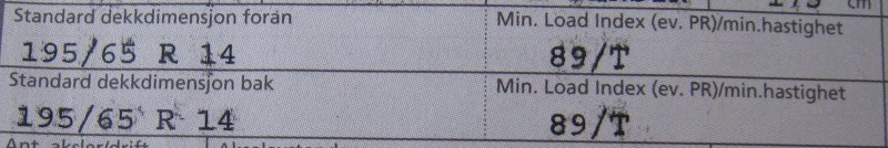

Marsan Skrevet 4. desember 2007 Forfatter Skrevet 4. desember 2007 Hei SilverCRX, takk for informasjonen. Men jeg sliter litt med å finne dekk fortsatt. Jeg fant ut at belastningskoden er på 89 (se vedlagt vognkort). Jeg får liksom liksom ikke standarddekk med den felgstørrelsen til å matche belastningskoden. Kan jeg gå opp i felgstørrelse? (må selfølgelig kjøpe nye felger da)
Gjest Slettet+5132 Skrevet 4. desember 2007 Skrevet 4. desember 2007 Det du kan prøve å få tak i er XL dekk, altså dekk med større belastningskode enn normalt på tilsvarende dimensjon. Ta 185/70R14 som har tilnermet lik rulleomkrets som din bil, her er normalt belsatnings koden 88, men finner du XL dekk er belastningskoden 92, altså er 185/70R14 XL ett dekk som er lovlig på din bil på alle pungter og passer på dine felger. Vet at Nokian Hakkapeliitta 5 opererer mest med XL dekk, men dette er jo ett piggdekk og siden du bor i tr.heim er kanskje ikke dette ditt beste alternativ.. Men du kan spørre etter denne dimensjonen hos en forhandler der nede.
Gjest Slettet+5132 Skrevet 4. desember 2007 Skrevet 4. desember 2007 (endret) Har vært å sett på Nokian sine sider (siden jeg vet dem har XL dekk..) Dem har 2 typer vinterdekk som er lovlig på din bil Piggfritt: 185/65R14 90 R XL (Hakkapeliitta RSi) Piggdekk: 185/70R14 92 T XL og 185/65R14 90 T XL (Hakkapeliitta 5) (185/65R14 90 R XL finnes også i hakkapeliitta 4) Men 185/70R14 er det som er nermest lik din orginale dimensjon på rulleomkretsen (0,8 % større, 185/65R14 er 2,1% mindre) Edit: Nokian er forøvrig testvinner i bladet MOTOR (NAF bladet) i år. Endret 4. desember 2007 av Slettet+5132

Gjest Slettet+5132 Skrevet 6. desember 2007 Skrevet 6. desember 2007 ingen problem å kjøre med 88 dekk på din bil men det er ikke låv. blir du stoppet i kontroll av biltilsynet risikerer du bot. Hvis det blir oppdaget på en eu-kontroll risikerer du også 2`er feil på dette. Som sakt så har 185/70R14 XL en belastningskode på 92. dette dekket er helt lovlig iflg. vognkortet ditt
