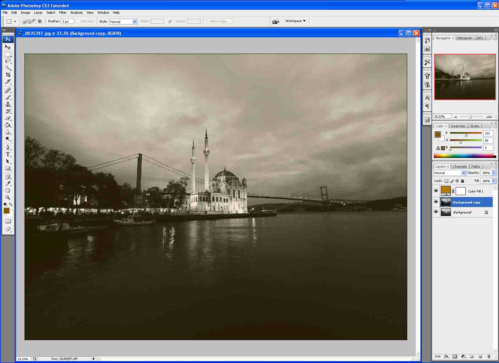

FrodeSlettum Skrevet 22. november 2007 Skrevet 22. november 2007 Å gi svart/hvitt-bilder en fargetone er en gammel og populær effekt. Vi viser deg hvordan. Les mer

Torbjørn T. Skrevet 24. november 2007 Skrevet 24. november 2007 (endret) Maken til dårlig guide har jeg aldri sett! Hva der mangler jo et trinn.. Det mangler strengt tatt ikkje eit trinn, ettersom guiden handler om å gje eit svartkvitt-bilete ein fargetone, ikkje gjere fargebilete om til svartkvitt. Hvor får jeg tak i den layer effekten der de har skrevet "black and..."Den finst kun i CS3, og ein finn den under Image --> Adjustments. Kan vere einig i at det var ein litt «vanskeleg» skrive guide, sjølv om eg forstod det med ein gong. Den kan oppsummerast i tre enkle steg: 1) Gjer biletet om til svartkvitt. 2) Lag eit nytt, tomt lag, og fyll dette med ynskja farge. 3) Endre blandemodusen til Soft Light. Vil ein gjere effekten mindre «dramatisk», kan ein setje ned opacity (tettheit) for laget med fargen. Redigert: Rask video av metoden: blacktone_sm.zip Endret 19. februar 2008 av Torbjørn T.

Alt-Ctrl Skrevet 1. desember 2007 Skrevet 1. desember 2007 Eller så kan man trykke CTRL + U, huke av "colorize" nede i høyre hjørne av boksen. og leke med saturation osv.
Torbjørn T. Skrevet 1. desember 2007 Skrevet 1. desember 2007 I CS3 er det forresten ikkje nødvendig å bruke meir enn den nye Black and White-justeringa: Det er berre å hake av for Tint nederst i vindauget, og justere fargetone og -metning slik du vil ha det. Ikkje nødvendig å bruke ekstra lag eller noko.
