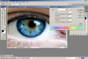

Idunn Skrevet 19. november 2007 Skrevet 19. november 2007 Hvordan kan jeg skifte farge på øyne i photoshop CS3?
Gjest Slettet-INkUtP Skrevet 20. november 2007 Skrevet 20. november 2007 Du kan markere øyet med lasso tool eller hva du vil og trykke Ctrl og U så kommer det opp et "Hue Saturation" vindu husker ikke helt hva det heter, der kan du i hvertfall endre farge lett som et plett.
Idunn Skrevet 27. november 2007 Forfatter Skrevet 27. november 2007 Hvordan nøyaktig gjorde du det? Jeg får det ikke til i det hele tatt jeg...
Torbjørn T. Skrevet 29. november 2007 Skrevet 29. november 2007 Bruk lassoverktøyet til å lage ein markering rundt pupillen. Gå so til Image --> Adjustments --> Hue/Saturation. Dra på Hue-spaken for å endre farge.
KnutIvars Skrevet 29. november 2007 Skrevet 29. november 2007 Jeg markerer ofte øynene (irisen eller hva det heter), og legger på et lag med color balance. Det gir ganske fine muligheter for å endre farger på shadows og highlights og.

gormley Skrevet 7. desember 2007 Skrevet 7. desember 2007 Åpne bildet. Forstørr det slik at du bare ser øynene. Bruk lasso-tool til å markere rundt hornhinnen (altså der øyenfargen er). Bruk så lasso-tool til å markere bort det svarte i øyet, hold alt nede for å fjerne områder). Bruk så lasso-tool for å inkludere hornhinnen på det andre øyet (hold shift nede for å inkludere i forrige markering). Bruk lasso-tool igjen for å fjerne det svarte i det andre øyet. Sånn. Da er markeringen ferdig. Åpne hue/saturation. Dra i spakene til du får den fargen du ønsker. Trykk OK.
