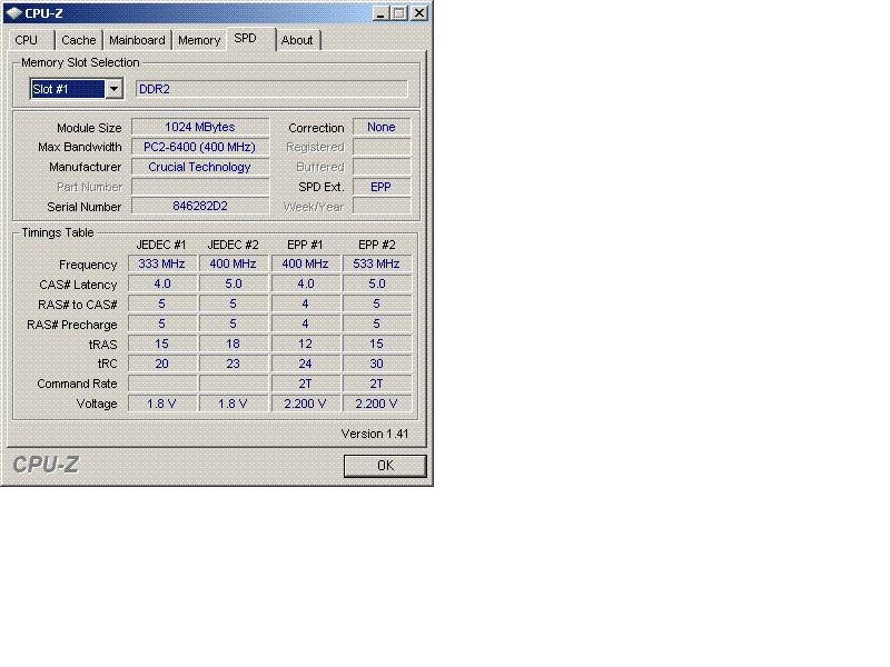

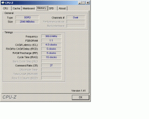

vargaz Skrevet 22. november 2007 Forfatter Skrevet 22. november 2007 Er ikke dette lavt i forhold til hvilket minne jeg har? Jeg tenker på der det står max bandwith. Minne brikkene er jo egentlig pc8500 brikker, men står her oppgitt som pc6400. Er det noe jeg har gjort galt ?
rvenes Skrevet 23. november 2007 Skrevet 23. november 2007 Minnet ditt er kjapt nok til 1:1 klokking i lange baner. Sett volten på cpu'n din til 1.4 ca, enable cpu volt damper, sett fsb til 400 og prøv i veg. Starter ikkje PC-en opp, er det bare og skru den av og på igjen som regel, skal noke til for å øylegge noke. Kjem jo også litt ann på kva kjøling du har.

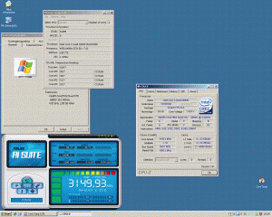

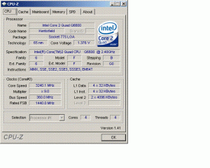

vargaz Skrevet 23. november 2007 Forfatter Skrevet 23. november 2007 (endret) Ok, vet ikke om det jeg har gjort er spesielt bra, men har kommet litt opp på tallene. Jeg har enda ikke tuklet noe med Core Voltage. Temperaturen er uten load, skal prøve å legge litt press på den nå. Bruker forresten TAT, er det et ok program for å stresse cpu'en? Videre tips ønskes, lurer fortsatt på det med minne som er postet høyere opp. Kan det hende at jeg har valgt feil slotter eller noe? Det ser forresten ut som at Core #2 og #3 slipper mye mye billigere unna med temp. hvordan kan det ha seg? Endret 23. november 2007 av vargaz

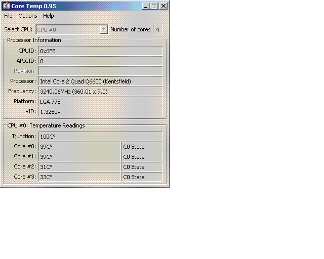

vargaz Skrevet 24. november 2007 Forfatter Skrevet 24. november 2007 (endret) Nå har jeg gjort som du har sagt, flott om du kan forklare meg hvorfor jeg bør ha høyest mulig FSB og heller ha lavere multiplier. Fikk noen rare målinger, noen som kan se litt på det og evnt. forklare meg hva som er feil? Forstår selvsagt at Core temp og windows tar feil her.. *Tenker selvsagt på MHZ'en her.. ellers går jeg alltid ut ifra at den høyeste varme målingen er riktig. Endret 24. november 2007 av vargaz
TrooperTom Skrevet 24. november 2007 Skrevet 24. november 2007 Windows tror du kjører med standard multiplier ennå, klassisk windows feil.
