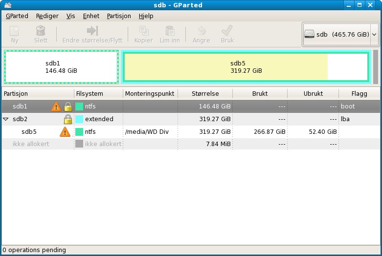

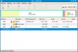

Toast Is Pimp! Skrevet 17. november 2007 Skrevet 17. november 2007 (endret) Hay. Siden jeg skal straks reinstallere Windows så lurte jeg på enkelte ting. Hvordan blir det da med Bootingen? Ødelegger jeg ikke mine egne instllinger da? Jeg bruker GRUB for og håndtere DualBootingen. Som Bildet viser ligger Boot (GRUB?) på SDA1 Hardisken. På den skal det ikke skje noe under reisntallering. På SDA3 Ligger Fedora 8. Windowsen (Win XP Pro x64) ligger på SDB1 Som så er C-Disk i Windows sine øyne, Den har også Flagget BOOT i seg. Hvordan skal jeg installere Windows uten at jeg mister muligheten til Dualboot? Her er et parr bilder tatt som viser mine 2 Hardisker i GParted: Endret 19. november 2007 av Deimos87

Toast Is Pimp! Skrevet 18. november 2007 Forfatter Skrevet 18. november 2007 Skjer ingenting under booting. Bare Windows som starter opp. Ingen GRUB og se. Jeg fikk da ingen beskjed at det var noe galt da jeg brukte liveCD-en. Og jeg har ingen plater i CD-Rom'en. Hva kan UMBC gjøre? Jeg har GNOME Partition Maker v.0.3.4-9 på en plate her. Kan den gjøre susen? PS: Som du ser i bildene har jeg 2 patisjoner på 2 forskjellige disker som har boot-flag på seg. Har det noe og si?
CoolBeer Skrevet 18. november 2007 Skrevet 18. november 2007 Kan være du booter fra sdb istedet, så du kan prøve å sette opp grub igjen på samme måte bare at du bruker "setup(hd1)" istedetfor
Toast Is Pimp! Skrevet 19. november 2007 Forfatter Skrevet 19. november 2007 (endret) Edit: Løsningen på mitt problem: Jeg greide akkurat nå for litt siden og presse in shift og scrolle sammtidig, ikke lurt. Mista alt jeg skrev. Jada. Men som sakt jeg gjorde akkurat det Caps_Lock_kf sa og det gikk bra. Men regnet med at jeg måtte grub> root (hd1,1) først. eller grub> root (hd1,0) først, men der tok jeg litt feil. Men jeg måtte grub> root (hd0,2) slik som jeg prøvde første gang her for 2 dager siden og så velge min andre harddisk grub> setup (hd1) Takketale: Så takk til Caps_Lock_kf og data_jepp som hjalp meg gjennom den smertefulle fasen i livet mitt. Hjalp meg med mitt Grub problem som mange blir til og slite med en dag. STOR TAKK TIL DERE! Back to the past, before the edit: Jeg sliter ræva av meg her. Finnes det ikke noe program som kan gjøre dette automatisk? Slik som skjer når jeg installere fedora blir jo GRUB installert, og jeg kan velge windows eller Fedora under oppstarten. Dette skal jo være såre enkelt. Men hvorfor det ikke virker aner jeg ikke. Ok. Har nå gjort en del, regner med at windows ikke vill starte opp nå. ubuntu@ubuntu:~$ sudo grub Probing devices to guess BIOS drives. This may take a long time. [ Minimal BASH-like line editing is supported. For the first word, TAB lists possible command completions. Anywhere else TAB lists the possible completions of a device/filename. ] grub> find /boot/grub/stage1 find /boot/grub/stage1 (hd0,2) grub> root (hd1,1) root (hd1,1) grub> setup (hd1) setup (hd1) Error 17: Cannot mount selected partition grub> root (hd0,2) root (hd0,2) grub> setup (hd1) setup (hd1) Checking if "/boot/grub/stage1" exists... yes Checking if "/boot/grub/stage2" exists... yes Checking if "/boot/grub/e2fs_stage1_5" exists... yes Running "embed /boot/grub/e2fs_stage1_5 (hd1)"... 16 sectors are embedded. succeeded Running "install /boot/grub/stage1 d (hd1) (hd1)1+16 p (hd0,2)/boot/grub/stage2 /boot/grub/menu.lst"... succeeded Done. grub> ubuntu@ubuntu:~$ Endret 19. november 2007 av Deimos87
