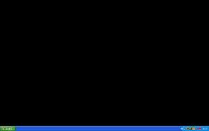

P1ndy Skrevet 16. november 2007 Skrevet 16. november 2007 Jeg lurer på en litt snodig ting.. Hvorfor blir bakgrunnen min slik..? Og ja, jeg hadde et bilde og mer enn nok ikoner.. Kjipt.. Får vel restarte..
daffy006 Skrevet 17. november 2007 Skrevet 17. november 2007 Jeg lurer på en litt snodig ting.. Hvorfor blir bakgrunnen min slik..? Og ja, jeg hadde et bilde og mer enn nok ikoner.. Kjipt.. Får vel restarte.. har å det samme problemet på en bærbar pc, men jeg har ingenting på min skjerm etter jeg har logget meg inn i windows !! eneste jeg kan starte opp er Task Manager å bruke Run/Kjør for å starte prog men da bare prgrammer å internett ! ikke mapper å slikt ! RART !!
P1ndy Skrevet 17. november 2007 Forfatter Skrevet 17. november 2007 Jeg lurer på en litt snodig ting.. Hvorfor blir bakgrunnen min slik..? Og ja, jeg hadde et bilde og mer enn nok ikoner.. Kjipt.. Får vel restarte.. har å det samme problemet på en bærbar pc, men jeg har ingenting på min skjerm etter jeg har logget meg inn i windows !! eneste jeg kan starte opp er Task Manager å bruke Run/Kjør for å starte prog men da bare prgrammer å internett ! ikke mapper å slikt ! RART !! Problemet ble løst ved å restarte PC-en.. Likevel snodige saker, som du sier.. Har opplevd liknende problemer før (tror faktisk jeg laget en tråd om et liknende problem)..
