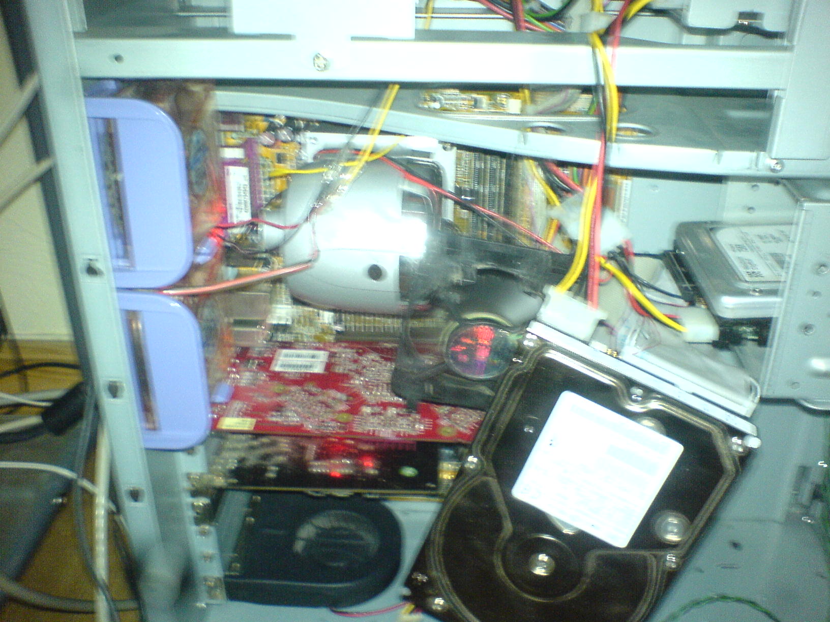

rotweiler Skrevet 16. november 2007 Forfatter Skrevet 16. november 2007 (endret) Det her er hva jeg har inni min pc:) Endret 19. november 2007 av rotweiler
rotweiler Skrevet 17. november 2007 Forfatter Skrevet 17. november 2007 hva syns dere om det som er i pc nå?
Akidon Skrevet 17. november 2007 Skrevet 17. november 2007 Synes det så litt rotete ut jeg Viss du tror det er varmen som slår ut spillene skal spillene fungere bra i begynnelsen og hakke mer og mer etter hvert som varmen stiger. Viss det er tilfellet ville jeg kjørt en ram test.
rotweiler Skrevet 17. november 2007 Forfatter Skrevet 17. november 2007 (endret) Synes det så litt rotete ut jeg Viss du tror det er varmen som slår ut spillene skal spillene fungere bra i begynnelsen og hakke mer og mer etter hvert som varmen stiger. Viss det er tilfellet ville jeg kjørt en ram test. åsen ram test annbefaler du da? og hva skal jeg se etter at den er ferdig? Endret 17. november 2007 av rotweiler
vargaz Skrevet 17. november 2007 Skrevet 17. november 2007 (endret) Sånn som jeg ser det er det ingen grunn til at du skal ha så høye temperaturer, monter diskene slik som de skal være, den vifta som henger løst finner du en annen plass til. Lukk døra på kabinettet. PCI vifta flytter særdeles lite luft, og du har minimal effekt av at den er der.. hvilken vei er de andre viftene montert? er du sikker på at de er montert slik at du får maks luftgjennomstrømning? Første bud rydd opp i maskinen. På CPU, er du sikker på at du har riktig med kjølepasta på ? ikke for lite, ikke for mye.. Endret 17. november 2007 av vargaz
Akidon Skrevet 17. november 2007 Skrevet 17. november 2007 (endret) Husker ikke hvilke jeg brukte. Men jeg husker jeg kjørte en i windows. Den fikk jeg feil på etter en halvtime. Men etter jeg fikk ny cpu vifte som jeg stilte sånn at luftstrømmen gikk over rambrikkene hadde jeg ikke feil på den. Etterpå kjørte jeg den som er innebygd i biosen min for sikkerhetsskyld. Og den gikk visst nok fint i følge en kammerat av meg. Du får vell bare google memtest og se hva du finner. Så må du finne ut om det faktisk er minnet som feiler. Og i så fall om det er for varmt. @Vargaz Det er ingen av de kompontene han har målt temperaturen på som har unormalt høy verdier. Viss de er riktige og laggen kommer av varme i spill er det bare rambrikkene igjen slik jeg ser det. Så eneste måten å løse problemet blir å få bedre airflow over rambrikkene. Endret 17. november 2007 av Akidon
rotweiler Skrevet 17. november 2007 Forfatter Skrevet 17. november 2007 (endret) Sånn som jeg ser det er det ingen grunn til at du skal ha så høye temperaturer, monter diskene slik som de skal være, den vifta som henger løst finner du en annen plass til. Lukk døra på kabinettet. PCI vifta flytter særdeles lite luft, og du har minimal effekt av at den er der.. hvilken vei er de andre viftene montert? er du sikker på at de er montert slik at du får maks luftgjennomstrømning? Første bud rydd opp i maskinen. På CPU, er du sikker på at du har riktig med kjølepasta på ? ikke for lite, ikke for mye.. Hardisken skal jeg sette på plass. vifta som henger løs er vel den PCI du snakker om som ikke så veldig effektiv? hvilken vifte snakker du som du spør hvilken vei den er montert?er det cpu vifta du mener? Endret 17. november 2007 av rotweiler
vargaz Skrevet 17. november 2007 Skrevet 17. november 2007 Den vifta som henger løst er den som henger bak harddisken. PCI vifta er en annen vifte.. den som er helt nederst i kabinettet. Den yter minimalt, hadde en sliken selv. Lagde mer støy enn den gjorde nytte for seg...
Xplode Skrevet 17. november 2007 Skrevet 17. november 2007 Det ser ut som du har veldig gamle (treige) harddisker så kansje det hadde vært lurt å defragmentere dem hvis du ikke har prøvd det? Lite ledig plass på harddisken kan og ha noe å si for ytselsen
rotweiler Skrevet 17. november 2007 Forfatter Skrevet 17. november 2007 Det ser ut som du har veldig gamle (treige) harddisker så kansje det hadde vært lurt å defragmentere dem hvis du ikke har prøvd det?Lite ledig plass på harddisken kan og ha noe å si for ytselsen di er på 7 og 8 GB,noen jeg fant bak elkjøp der man skal kaste ting,hehe min gammle gikk i stykker så har ikke rota meg til og kjøpe ny
