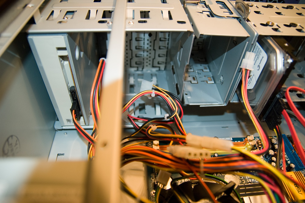

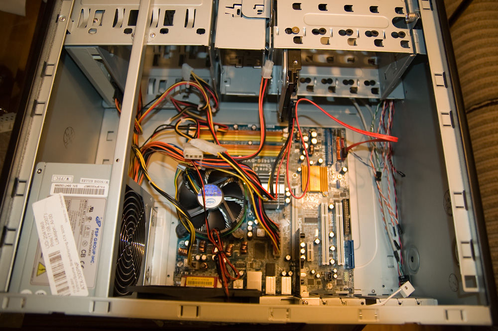

Hei,
jeg har gått til innkjøp av denne løsningen:
https://prisguiden.no/vis_handlevogn.php?waggon_id=3333
Jeg kjøpte denne DVD-brenneren (fra mamoz): https://www.mamoz.no/produkt/SH%2DS203B%2FBEBN/
Og denne Harddisken (fra komplett): http://www.komplett.no/k/ki.aspx?sku=339186
Kan det stemme at jeg har en ledning for lite nå når jeg skal prøve å bygge denne PC-en ?
Det er nemlig noe som ikke stemmer... jeg kan ikke fatt å bergipe hvor den siste ledningen til
CD-rommen er..
For dere som har litt peiling.. hvilken ledning mangler jeg? Og er dette en ledning jeg kan få kjøpt på
expert.. elkjøp eller lignende?
Takker for svar :) Hadde håpt på å få bygget sammen denne PC-en så kjapt som mulig..
klarer nesten ikke å vente.
Jeg har lagt ved to bilder av "prosessen".. om det kan være til noen hjelp.
Ser da ut som du ikke har koblet i s-ata kabelen, og kun satt i strømmen;) Den er av samme type som den røde du har i harddiscen din! Og vist du bare har en kabel, må du nesten skaffe deg en til for å få alt til å kjøre.
