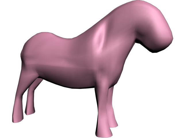

Noen som har vært borti at 3dsmax ikke tar med materials når man eksporterer til .3ds?
Dette funket da vitterlig før...
Jeg har vært borti det med de mer eksotiske materialtypene, men så jeg ikke prøvd siden v 6.0 heller da.
Har du vurdert Collada? Det funker veldig bra og får bare mer og mer støtte.
Det var slik jeg trodde det var også.... men det er bare en material med en diffuse texture.
Collada ser da fint ut, men jeg gidder ikke registrere meg for å laste ned 3dsmax exporteren ;)
dessuten sparer binærfiler meg for noe load-tid.
Så jeg skriver bare en egen export plug-in for 3dsmax, det er både enkelt og elegant :D
edit:
pony!
Endret av GeirGrusom
hmmm... okay du gadd ikke å registrere deg så du laga ditt eget plug-in for 3dsmax :hmm:
Du får det til å virke så enkelt, brukte laaang tid på mitt plug-in.
Vel jeg tenkte at det var bedre å lage en konverterings program fra collada til mitt egene lille binære format. Da har du jo indirekte/direkte støtte for maya, 3ds max, blender,fx composer 2.0, physX osv...
pony!
Den ser bedre ut enn mine bokser ,kuler og kaffekanner :(
Egentlig synes jeg det var ganske lett å lage plug-ins til 3dsmax.... når man først fant klassen man må bruke :D
Ganske genialt laget hvordan man kan manipulere hele node-treet i plug-inene.

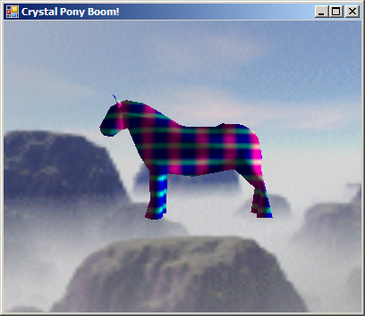

Vel, nå har jeg endelig fått til shaders i Glorg (GLSL)
Så da må jeg nesten poste screenshot av test shaderen min :D
varying vec3 lightDir,normal;
uniform sampler2D tex;
uniform sampler2D reflection;
void main()
vec3 ct,cf;
vec4 texel;
float intensity,at,af;
intensity = max(dot(lightDir,normalize(normal)),0.0);
cf = intensity * (gl_FrontMaterial.diffuse).rgb +
				  gl_FrontMaterial.ambient.rgb;
af = gl_FrontMaterial.diffuse.a;
texel = vec4(sin(gl_TexCoord[0].s * 8), cos(gl_TexCoord[0].t * 8), 0, 1) + texture2D(tex,gl_TexCoord[0].st);
ct = texel.rgb;
at = texel.a;
gl_FragColor = vec4(ct * cf, at * af);
