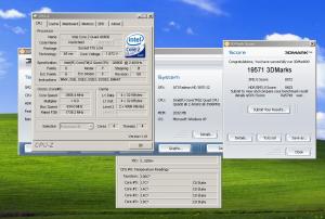

Gjest Slettet+6132 Skrevet 10. april 2008 Del Skrevet 10. april 2008 Jeg fikk 19200 poeng med ett 3870x2 i vista 64 :!: Men du er jo ett råskinna da.. Hvor mye utgjør 2xPCIe-16x vs 2xPCIe-8x? Er vel det som er forskjellen mellom P35 og X38? (Da må jeg jo ha nytt hk). Lenke til kommentar https://www.diskusjon.no/topic/860763-ati-hd3850hd3870-x2-brukererfaringer-og-oc/page/144/#findComment-10933218
_sindre_ Skrevet 10. april 2008 Del Skrevet 10. april 2008 (endret) har begge portene 8X tror jeg det ikkje er så veldig stor forskjell, men om en av dem har 4X er det en betydelig forkjell. De fleste P35-kort har en 16X og en 4X, med noen få unntak. Endret 10. april 2008 av _sindre_ Lenke til kommentar https://www.diskusjon.no/topic/860763-ati-hd3850hd3870-x2-brukererfaringer-og-oc/page/144/#findComment-10933248
Dyver`n Skrevet 10. april 2008 Del Skrevet 10. april 2008 Ok da fikk jeg 19958 på 3.6 Hvorfor får du så lite da?, har selv kun overklokka E8500 men får da 21441 i 3Dmark06... Du kommer langt på å overklokke Q6600, så konsentrer deg om den og ikke skjermkorta Lenke til kommentar https://www.diskusjon.no/topic/860763-ati-hd3850hd3870-x2-brukererfaringer-og-oc/page/144/#findComment-10933254
Dyver`n Skrevet 10. april 2008 Del Skrevet 10. april 2008 Hvor mye utgjør 2xPCIe-16x vs 2xPCIe-8x? Er vel det som er forskjellen mellom P35 og X38? (Da må jeg jo ha nytt hk). Du har vel en 16x og en 8x, du vil ikke merke forsjellen med de to eller 2x16x.. Sånn var det på 650i vs 780i..... (du må ha 2x16x vis du skal kjøre cf-x vis det var det du mente :/) Lenke til kommentar https://www.diskusjon.no/topic/860763-ati-hd3850hd3870-x2-brukererfaringer-og-oc/page/144/#findComment-10933277

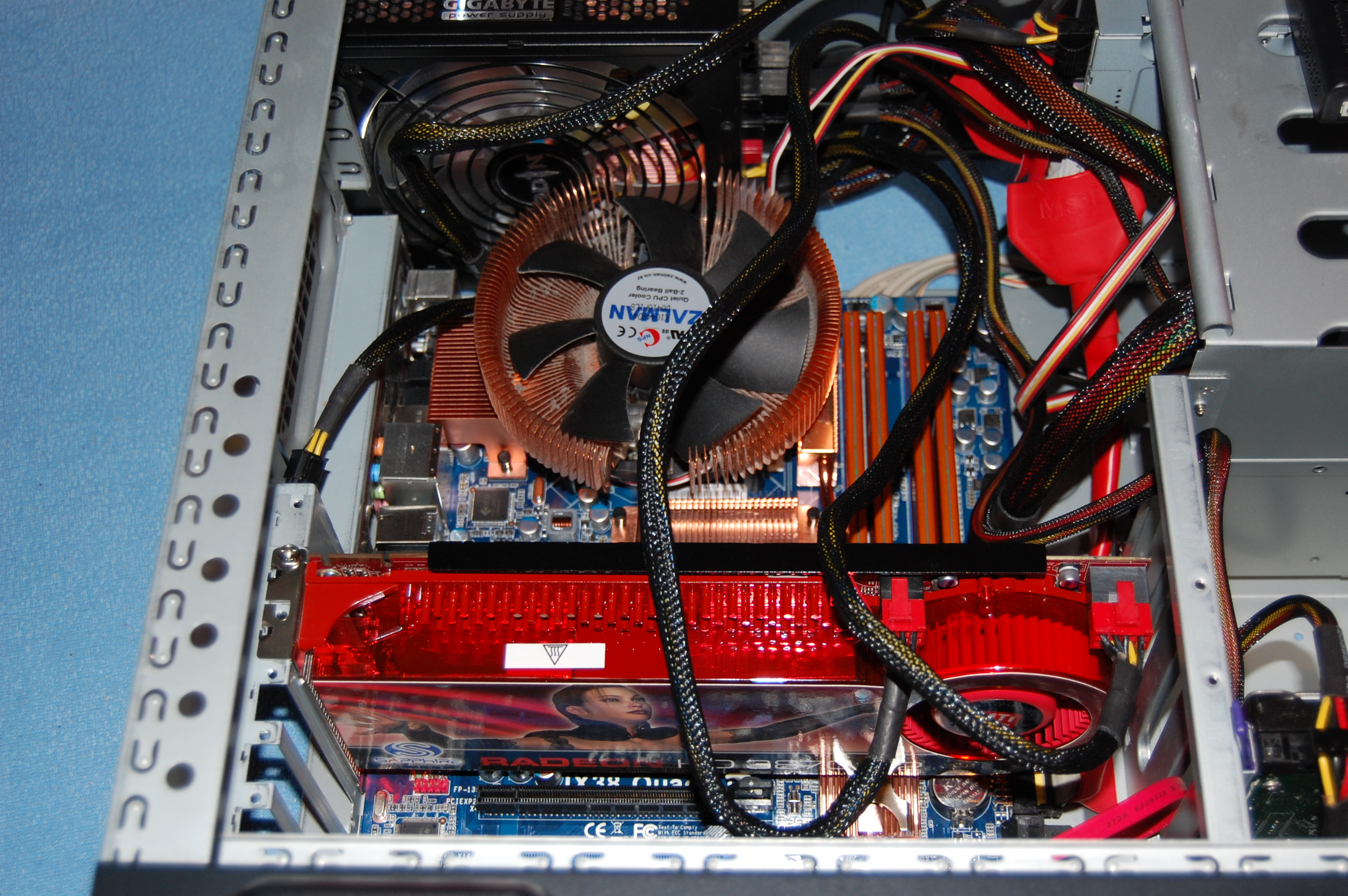

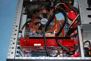

WheelMan Skrevet 10. april 2008 Del Skrevet 10. april 2008 Jeg fikk vondt i huet av det bildet ditt kirjogra Lenke til kommentar https://www.diskusjon.no/topic/860763-ati-hd3850hd3870-x2-brukererfaringer-og-oc/page/144/#findComment-10933311
kirjogra Skrevet 10. april 2008 Del Skrevet 10. april 2008 He he brukte mob. Skal prøve mere i morra må legge meg nu skal opp kl 3 så. Lenke til kommentar https://www.diskusjon.no/topic/860763-ati-hd3850hd3870-x2-brukererfaringer-og-oc/page/144/#findComment-10933405
Dyver`n Skrevet 10. april 2008 Del Skrevet 10. april 2008 Hva med å fjerne støv fra cpukjøler og rydde litt i ledninger så du får bedre luftgjennomstrømning, ja det gir lavere temps på cpu som igjenn kan gi høyere klokk... Lenke til kommentar https://www.diskusjon.no/topic/860763-ati-hd3850hd3870-x2-brukererfaringer-og-oc/page/144/#findComment-10933524
