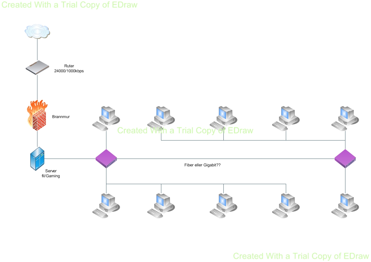

christophermp Skrevet 5. november 2007 Skrevet 5. november 2007 (endret) Jeg skal ha ett lan med en del personer her hjemme. Men mellom switchene vil jeg ha fiber Jeg tengte slik at jeg kjøper to slike og stikker i port 1 på svitsjene. Dlink Media Converter Og bruker denne kablen mellom. CC Fiberoptical Cable 50 micron SC/SC 10m Eller kjøpe to slike CNet Switch 16P 10/100 + 1 100Base-FX SC og legge fiber mellom. Jeg synes riktig nok disse løsningene er dårlige. Jeg har 3000.- og bruke på utstyr til dette. Så jeg er åpen for forslag. Se nett tegning som vedlegg. Takk for svar. Endret 5. november 2007 av christophermp

Admin'c Skrevet 5. november 2007 Skrevet 5. november 2007 (endret) Uhm hva med en stor switch? det vil bli ca like dyrt og gi en mye større kapasitet ser mange her liker hp, så f.eks. (kjapt forslag) http://h10010.www1.hp.com/wwpc/no/no/sm/WF...8-80325718.html med 22 gbitporter. Switchene har utrolig mye å si for hvordan nettverket oppfører seg under load. Eneste med forslaget mitt er at det er litt over budsjett og trolig overkill til tusen. Hvor mange skal du egentlig ha på lanet? og noe poeng å ha stor avstand mellom hvor folk sitter? cat5e holder vel teoretisk innenfor 100m :/ Edit: og btw du sender ikke folk gjennom en spillserver og så en brannmur på vei til internett. La spillserveren stå for seg selv. Endret 5. november 2007 av Admin'c
christophermp Skrevet 5. november 2007 Forfatter Skrevet 5. november 2007 Edit: og btw du sender ikke folk gjennom en spillserver og så en brannmur på vei til internett. La spillserveren stå for seg selv. Hehe Jepp tegne feil.. Viste noen kom til og pirke på det

Nord-Skandinav Skrevet 16. november 2007 Skrevet 16. november 2007 Ok, den switchen som du foreslo først har kun 100Mbit overføringshastighet, ikke mer enn 100Mbit på uplink heller mao. Så du skal altså ha et LAN, med rundt 10 PC-er, skal kjøre fiber mellom switchene, og en converter til brannmuren? Da må du ha 2 porter til fiber på den ene switchen, og plutselig er du oppe i mer penger. Som de andre her, vil anbefale å kjøpe 2 gode Gbit switcher fra 3Com eller lignende, for bedriftsbruk. Cisco er aller best men koster flesk.
