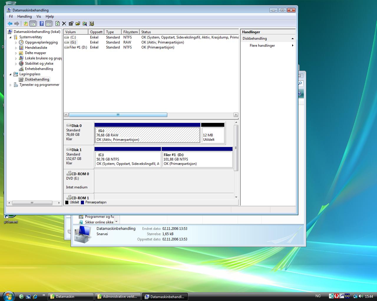

Kjørte programmet, og disken lyste grønn osv, noe som skulle tilsi at den var bra. Startet systemet på nytt, gikk gjennom diskscheck hvor den sa MTF'en var skadet og at den skulle forsøke å fikse den. Jobbet da en stund med dette før den sier at den har blitt avbrutt, og fortsetter deretter å boote windows. Får opp harddisken i min datamaskin, men kommer ikke innpå den, og kan heller ikke se noen egenskaper til den. Vedlagt bilde viser hvordan diskbehandling ser på disken.

RAW betyr at det fremdeles ikke er noen partisjon. Du kan jo kjøre MBRlister igjen og se om det har skjedd noe i partisjonstabellen, hvis ikke har ikke TestDisk gjort jobben.
Men den meldingen om MFT er ikke lovende.
En alternativ metode er å bruke GetDataBack til redde filene, og så formatere diskene for å kunne bruke de igjen.
